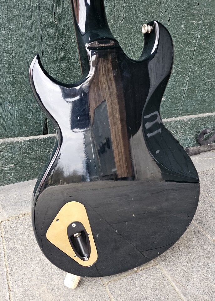

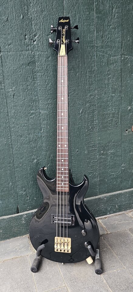

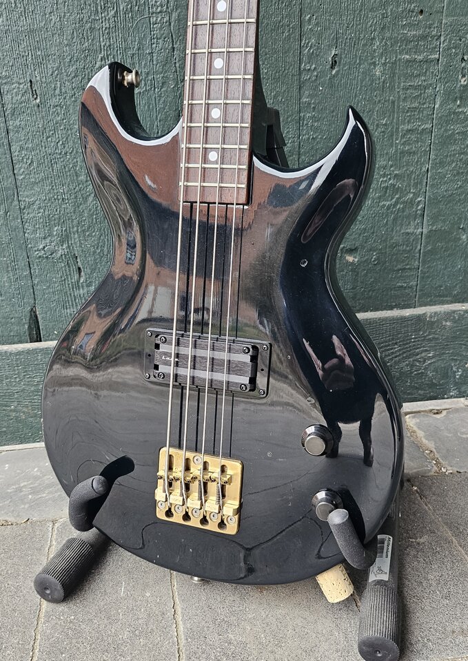

Der CSB450 hat also keinen neuen orig. Pu erhalten u. muss jetzt mit Transplantat Lace Alumitone Bassbar "klarkommen" mit einem Rahmen, passt er ganz gut, jedoch versteckt sich der hochgelobte offene Sound noch ein wenig. Muss wohl noch an Höhe & evtl. Kondens. arbeiten ... und evtl. den Korken bearbeiten, aber er steht so gut :rolleyes:

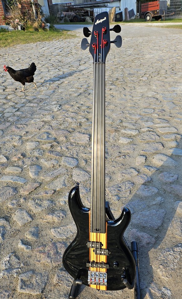

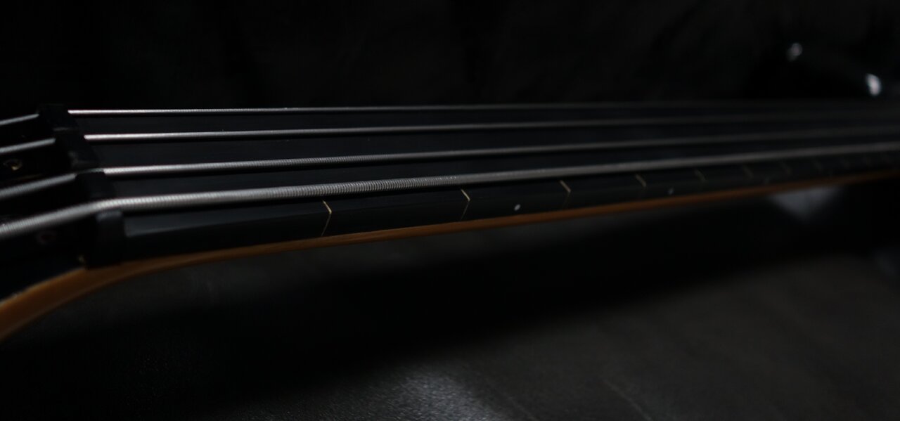

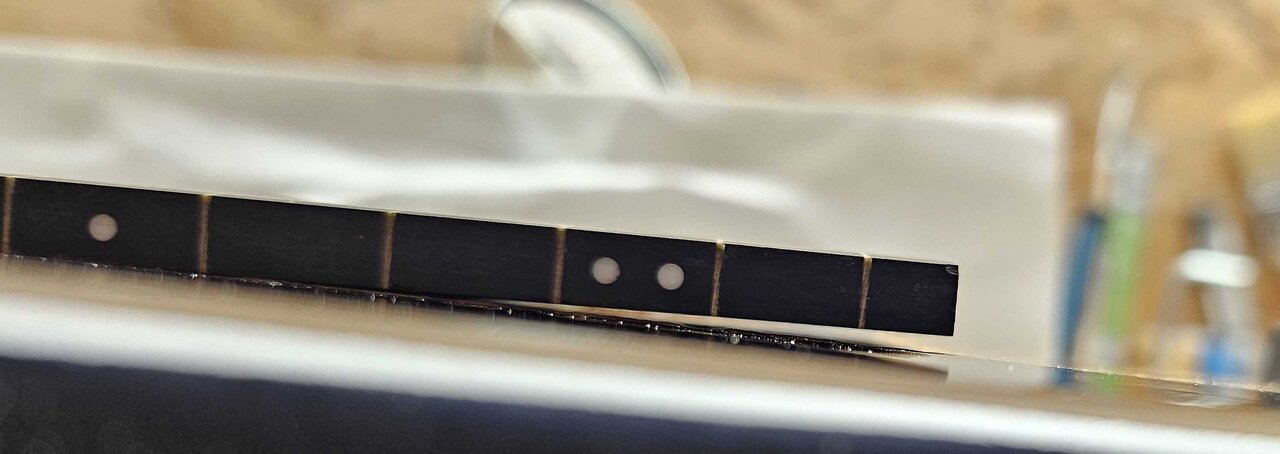

Nachdem ich lange nach einem Aria ASB60 gesucht habe, nach ca. 2 Jahren beglückt wurde.... (Japan) kam 3 Wochen danach Dieser, ....runtergenudelte Bünde & der Trussrod rief nach Hilfe,
das war f. mich DER Elfmeter, zuzuschlagen, mich an die Fretlessmetamorphose zu machen und das hat soo gut eingeschlagen. Ein extra fettes Griffbrett wurde geordert, die Anpassung ergab ein paar zusätzliche Silberlocken,
aus dem Abschnitt des Griffbretts entstand des Sattel. Hat sich aber schwer gelohnt, singt & tönt wunderbar :
Cool, das sieht sehr gelungen aus. :great:
Wow! Sauber.
Wie hast du das alte Griffbrett runterbekommen? Bügeleisen und Brotmesser als Keil?
Vor dieser Arbeit habe ich echt großen Respekt.
Vor allem auch wie man anschliessend das überstehende Griffbrett wieder bündig zum Hals kürzt, ist mir ein Rätsel.

Wow, sehr gelungen! Schöne Details, wie z.B. die angedeuteten Fretlines (hätt ich im Nachhinein bei meinem auch machen sollen...) oder das eingelassene Spoke-Wheel. Und das Beste: Auch noch farblich passend zum Huhn! :great:
Reaktionen: snape, Schnaggadu und hui
  • #529
Danke f. die Blumen, ... ja das Huhn war nicht einfach !

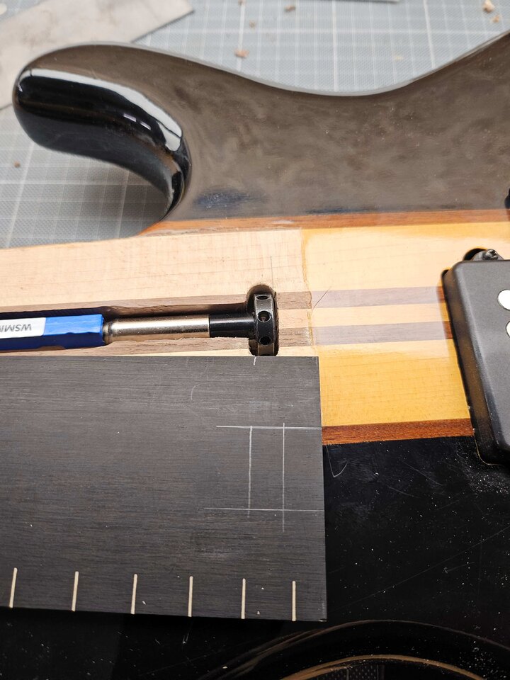

Beim 1ten Griffbrett ( Fame Baphomet ) hatte ich noch Mordsrespekt, da hatte sich der Truss verabschiedet, Bügeleisen und ordentlich Wärme einbringen,
über die Bünde dauert es etwas länger, bis der Leim dann aufgibt, den Beginn ( erster 0.5mm Spalt ) der Spaltung habe ich mit nem Cuttermesser, dann scharfem Brotmesser und Spachtel
gemacht, hin & her, schön langsam. Der ASB hat auch einen durchgehenden Hals, die Gefahr v. Kratzern am Body bedingt das Abkleben & Vorsicht m. den Werkzeugen.
Bei genügend "Achtsamkeit" ist es kein Hexenwerk - machen ! Griffbrett selbst kam von Nature Schock - Marc Schroth hervorragender Job ! Er macht das Griffbrett nach deinen Wünschen, Überstand muss nat. sein & das TrussWheel Auge ist auch hier verzapft.

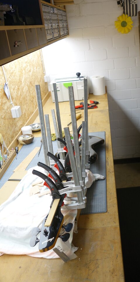

Vor dem Aufleimen habe ich z. Fixieren 2 Nadeln abgebrochen und in den Hals gesteckt, da das Griffbrett beim Aufpressen m. Leim
immer verrutschen will. Da ich eher Metaller bin, hat mein Buddy die nötigen Klemmen & ja... ZIEHKLINGE beigesteuert. Nach Abtrockng. des Leims dann vorsichtig mit Klinge auf
Halsbreite abgezogen, Rest dann vorsichtig schleifen m. einem Kanthölzchen. Ich habe dabei den alten Halslack angeschrammelt, das werde ich noch feinschleifen & polieren.
Einzige ( f. mich ) echte Hürde war, das der nackte Hals zwar gerade, der Body dann ab ca. 23 Bd. nach "hinten" kippt, ... den micro Keil zu schleifen um mehr hohle Stellen zu vermeiden
war f. mich Stress ....
Hat sich letztendlich schwer gelohnt, ich vermute als Basis des Ergebnisses die extra Dicke des Griffbrettes, so ist auch der Winkel / Anpressdruck an Sattel / Brücke gleichgeblieben,
was beim "Bünde ziehen & auffüllen" nicht der Fall ist.

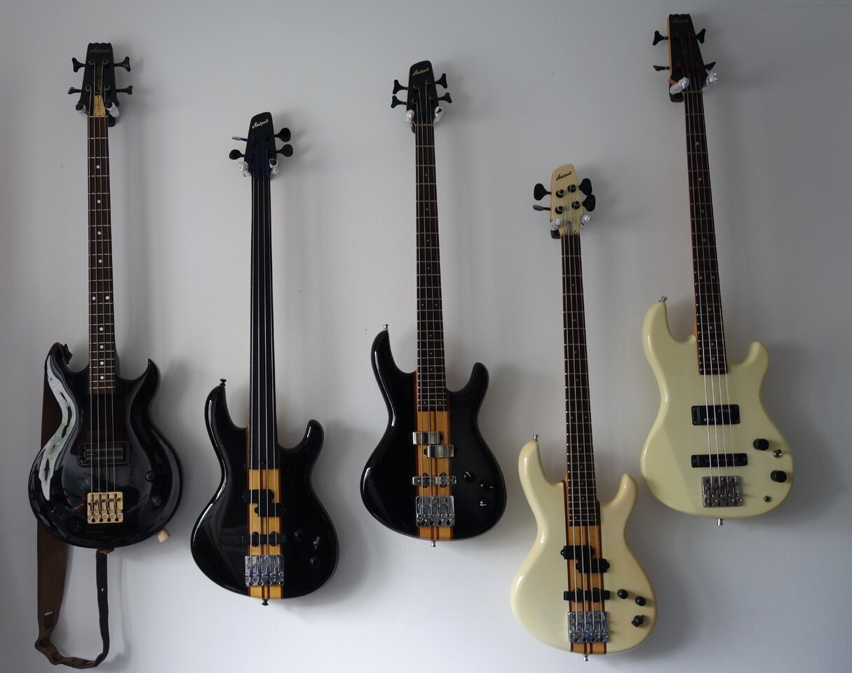

Medium Scale "Arien" m. long Scale Ausnahme

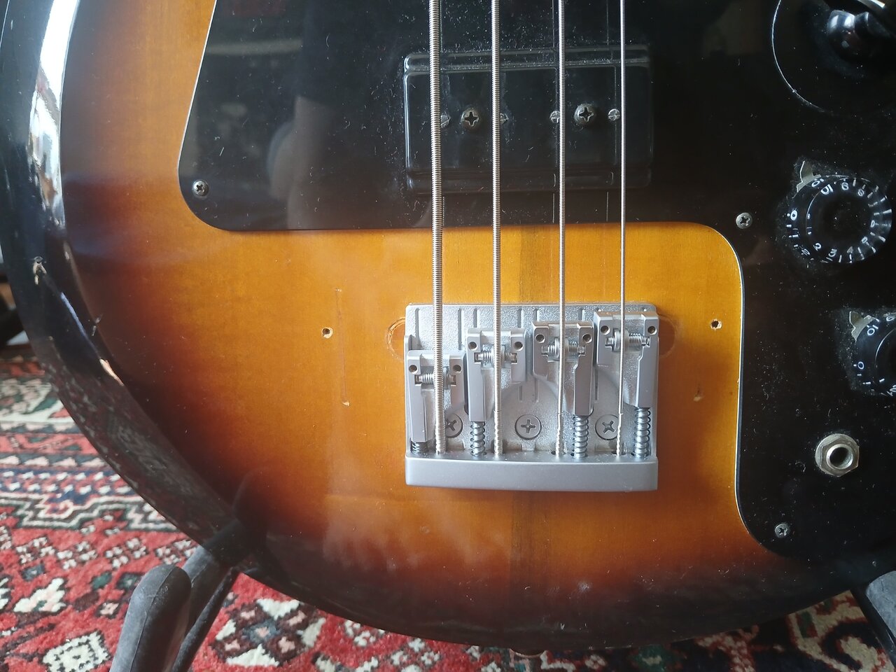

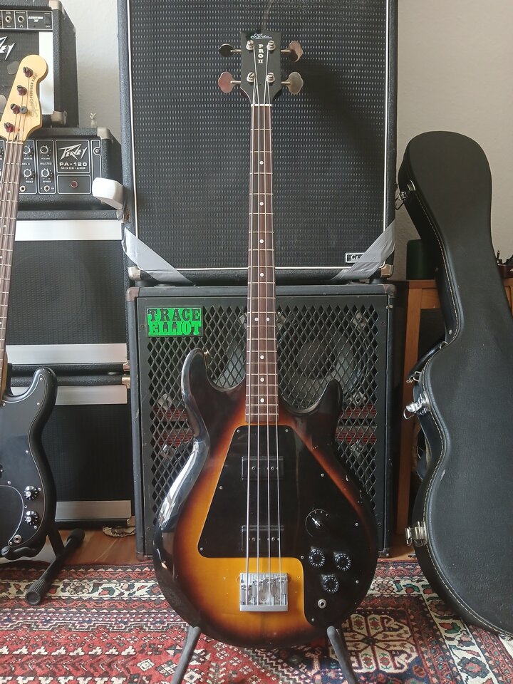

Moin,

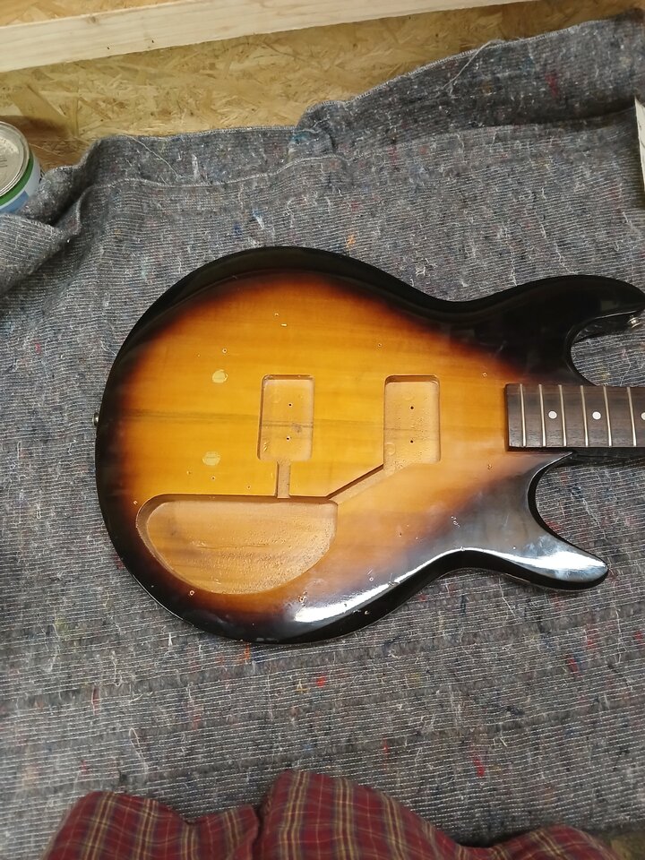

mein erster Eintrag in diesem thread, da mir im Januar ein Aria Pro II PE 200, also eine Gibson Ripper Kopie, unter die Finger gekommen ist.
Hat mich mit Case lächerliche 150€ gekostet. Meiner Recherche nach ist der Bass von 1978.
Es ist die günstigere Version mit geschraubtem Hals und der alten 2 Point Bridge. Die war leider im Korpus total schief, weil der Vorbesitzer scheinbar oft die Höhe der Bridge unter Saitendruck verändert hat.
Habe also die alte Bridge entfernt und den Korpus mit Holz gefüllt und das Holz versucht so nah wie möglich an die Farbe des Sunbursts zu beizen.
Habe eine Schaller 3D Bridge installiert, weil ich kein Fan der Gibson Bridges bin und ich da die Saitenreiter verstellen kann, weil die normalen 57mm Bridges leider etwas zu breit waren.
Es ist nicht perfekt geworden, aber ich bin trotzdem sehr zufrieden. Der Sound des Basses ist wirklich ein Brett und ich bin sehr glücklich über ihn! Er ist jetzt mein Drop C# Bass für das neue Grunge Projekt.

Sehr schick! Wo hast Du den denn gefunden? Ist der longscale? Bei long scale sei Dir mein Neid gewiss.
Reaktionen: Chuck und KristBass
  • #538
Danke!
In der Nähe von Hamburg bei Kleinanzeigen.
Ist Longscale!
