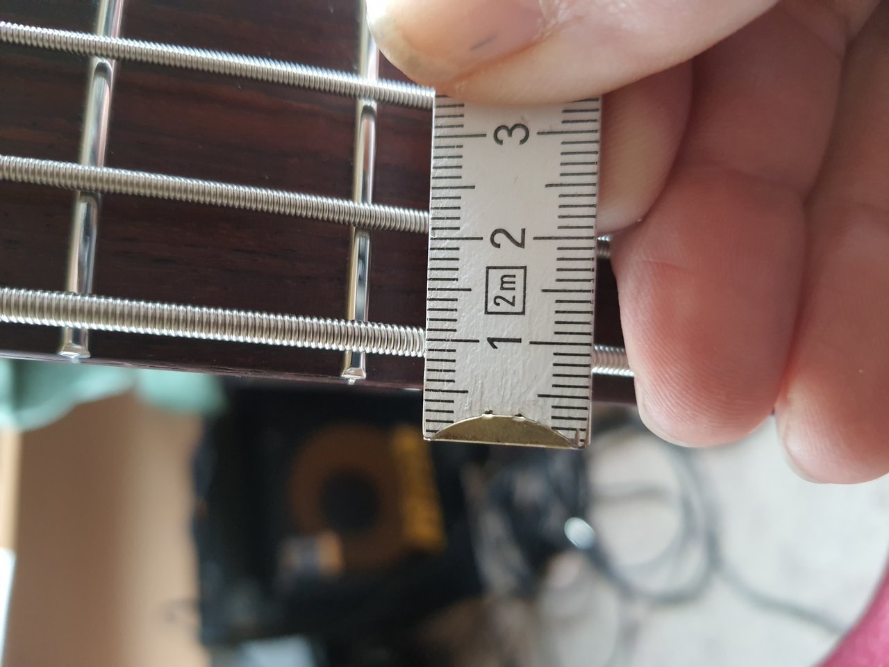

Hallo liebe Bass- Leute,
bitte mal um eure Hilfe bzw. eure Meinung.

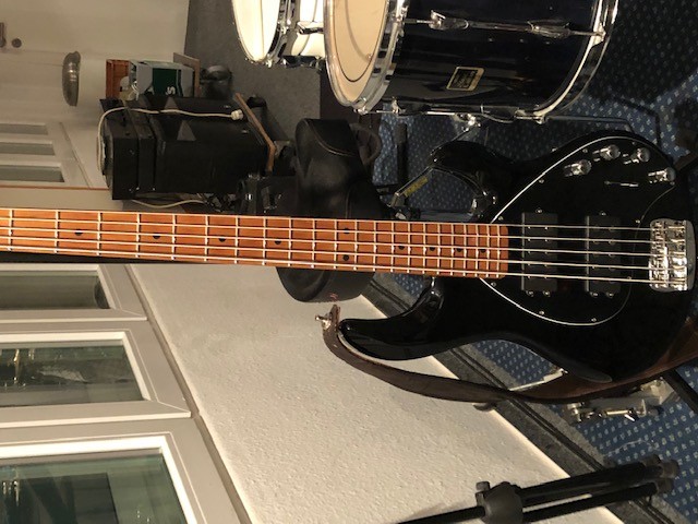

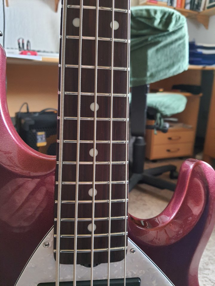

Habe mich im hohen Alter entschlossen von 4 auf 5-Saiter umzusteigen und gestern einen Music Man StingRay 5 HH Spezial von Music Store bekommen.

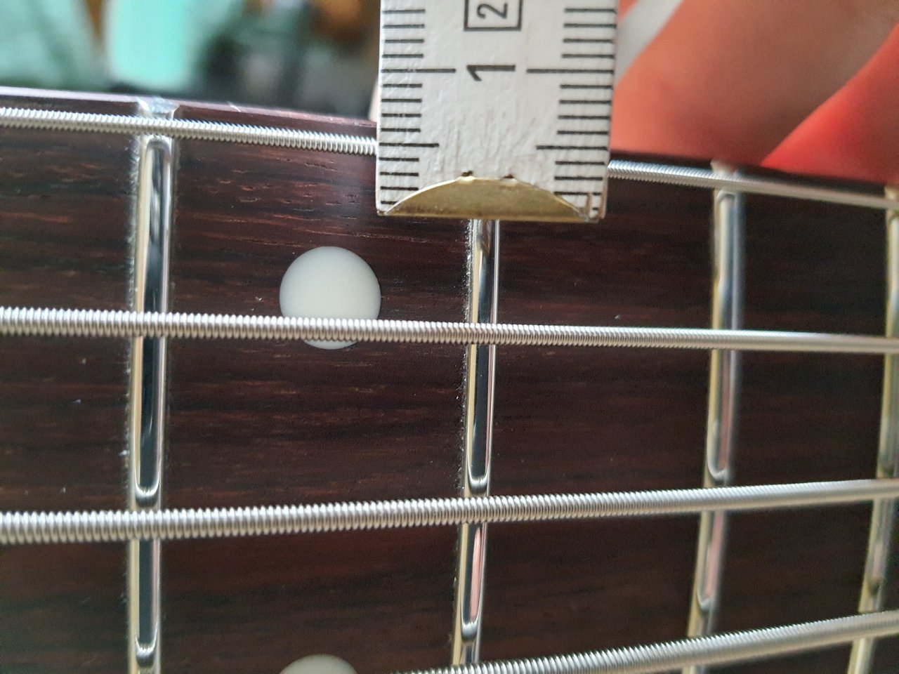

Beim anspielen habe ich bemerkt, das die G-Saite recht oft über den Halsrand rutscht und dann nach näherer Kontrolle bemerkt das der Abstand der G-Saite zum Halsrand keine 2 mm beträgt, dürfte die Ursachen sein.
Die H-Saite ist z.B. gute 5 mm vom Halsrand entfernt.
Was sagt ihr dazu, ist doch offensichtlich ein Produktionsfehler, ob nun der Hals nicht richtig montiert ist oder die Bridge sei dahingestellt, dürfte meiner Meinung nach bei einem Instrument in dieser Preisklasse nicht passieren, hab auch ehrlich gesagt keinen Bock bei einem nagelneuen Bass in dieser Preisklasse irgendwas vom Fachmann richten zu lassen, bin nun enttäuscht von MM, ich dachte die checken die Instrument richtig durch.
Bin mal auf eure geschätzte Meinung gespannt.
Danke im voraus an euch!

Löse mal die Halsschrauben etwas und richte den Hals so aus (im Bereich um 1 mm), dass die A-Saite mittig über die Dots läuft, dann stimmt der Winkel wieder. Dann Hals wieder festschrauben.
So nebenbei: Wenn ein bestimmtes Instrument bestellt wird, sieht der Importeur im Lager nach, ob er nicht aus zwei verschiedenen Instrumenten das passende zusammenschrauben kann, bevor er in den USA eine Bestellung aufgibt.
Achtet der Zusammenschrauber nicht auf das Halstaschenspiel, passiert eben so etwas.

danke für deine Antwort, wenn ich jetzt an dem Teil rumschraube, kann ich nicht mehr zurückschicken, oder?
Moin,
exakt das Gleiche hatte ich bei meinem nagelneuen MM 5 HH. Das habe ich hier auch gepostet und den gleichen Tip bekommen.
Gesagt, getan: Saiten etwas entspannen, dann alle Hals-Befestigungsschrauben etwa eine Umdrehung gelöst, den Hals so hingeschoben, dass alle Saiten über den Magneten fluchten und die Seiten-Abstände von H- und G-Saite ok sind. Dann alle Schrauben festziehen, stimmen - fertig. Das waren 5 Minuten, keine Spuren, kein Zurückschicken.

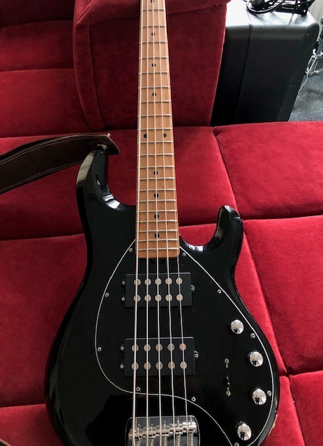

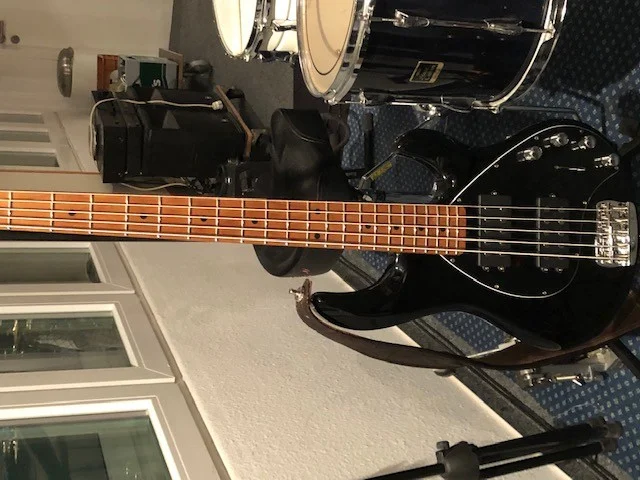

Vorher:
Nachher:
Reaktionen: funkyduck, SuperFour, crystalgreen und 11 andere

Hallo Ray,
Dafür musst du den Hals ja nicht ganz abnehmen. Einfach die Halsschrauben ganz leicht lockern, dabei auf eine passenden Schraubenzieher achten und dann in die passende Richtung vorsichtig mit der Hand auf die Kopflatte klopfen. Solange bis der Winkel passt.

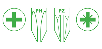

Wichtig wäre den richtigen Schraubendreher zu benutzen.
Es gibt zwei Sorten Kreuzschlitzschraubendreher und die in verschiedenen Größen.
Halsschrauben sind meistens 2 er PH, vies Schraubendreher sind aber PZ und passen nicht gut, da verhuntzt man schnell mal die Schraube.
kann man das aus dem Bild PH-PZ.webpersehen?
Reaktionen: Ali Tyger, zeppo3000, Lyons und 16 andere

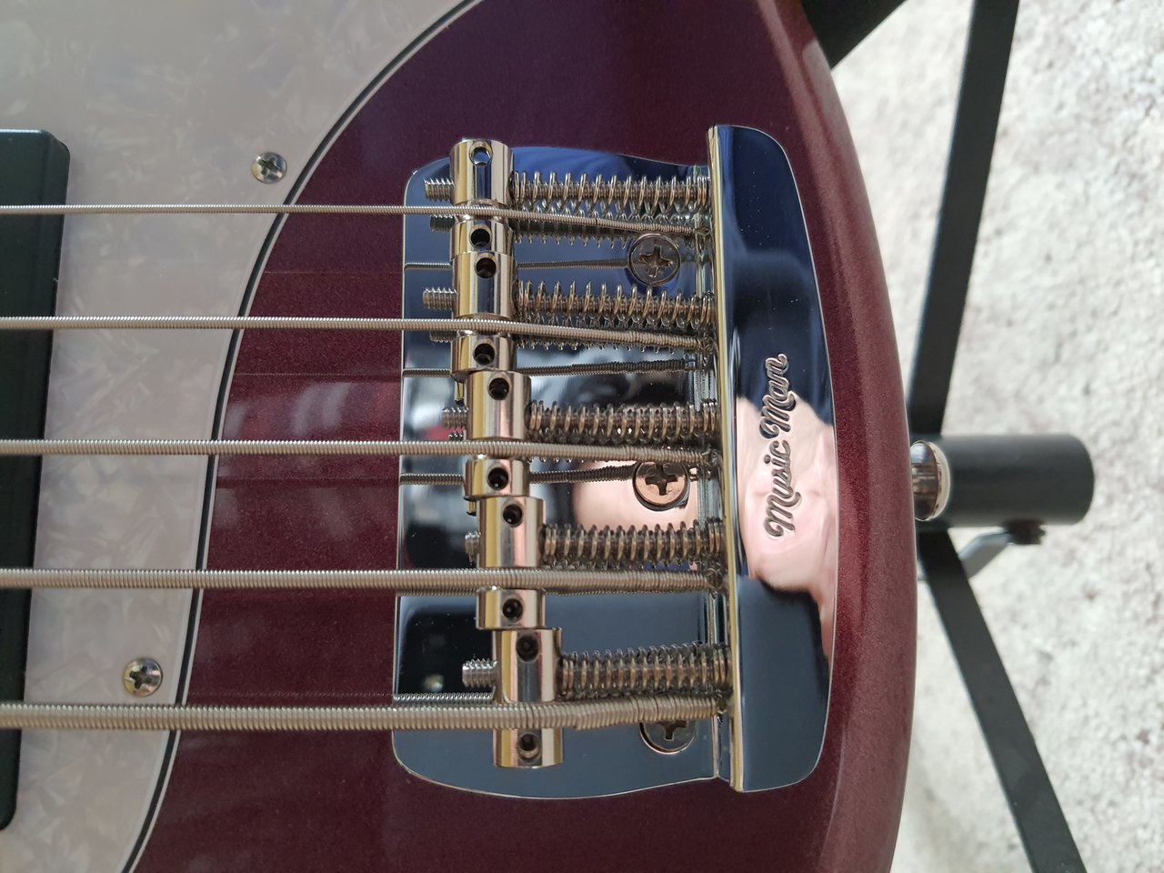

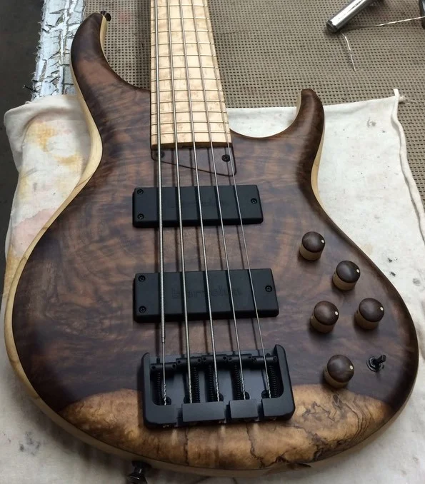

Ich bin ja diesbezüglich ein gebranntes Kind. Das selbe ist mir passiert bei einem MTD den ich mir habe bauen lassen. Hier lag es aber definitiv daran dass die Brücke nicht 100-prozentig richtig montiert war.
Ich schau mir immer mal auf der Seite von MTD die neugebauten Bässe an und muss mich wirklich wundern wie selten der Michael Tobias es mal hinbekommt dass der Abstand bei der H und G Saite zum Griffbrettrand ungefähr gleich ist. Das selbe könnt ihr euch auch auf der Seite von Sadowsky anschauen. Etliche hochpreisige Bässe bei denen die A Seite überhaupt gar nicht mittig über die Dots verläuft. Da gibt es sicher noch etliche Beispiele mehr.
Hat aber auch sicherlich was mit der Handarbeit zu tun?
