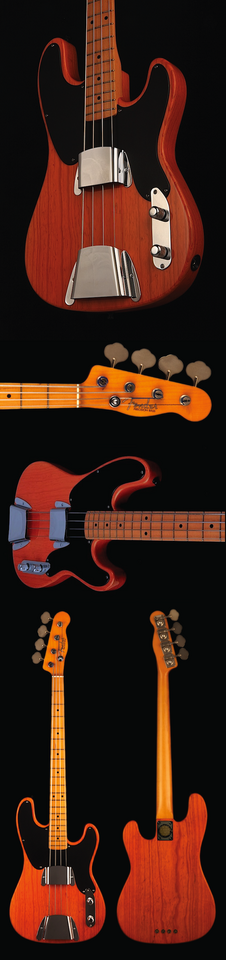

Hier mal Infos zu so einem Projekt:

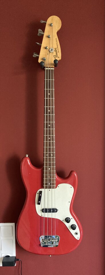

So ist es... ich habe eine 75er Musicmaster, den orig. PU habe ich ausgebaut (und gut eingelagert ;-) ), ist ein Stratocaster PU, und gegen einen Leo Sounds 51er Style PU getauscht.
Ich spiele den Musicmaster mit Flats, super Retro Sound, allerdings fehlt der Druck eines 51er Precisions, klingt ganz anders... super auch mit Oderdrive/Distortion
Hast du den schonmal angespielt?

das wäre dann mein 75er Musicmaster mit Leosounds 51er Style PU
