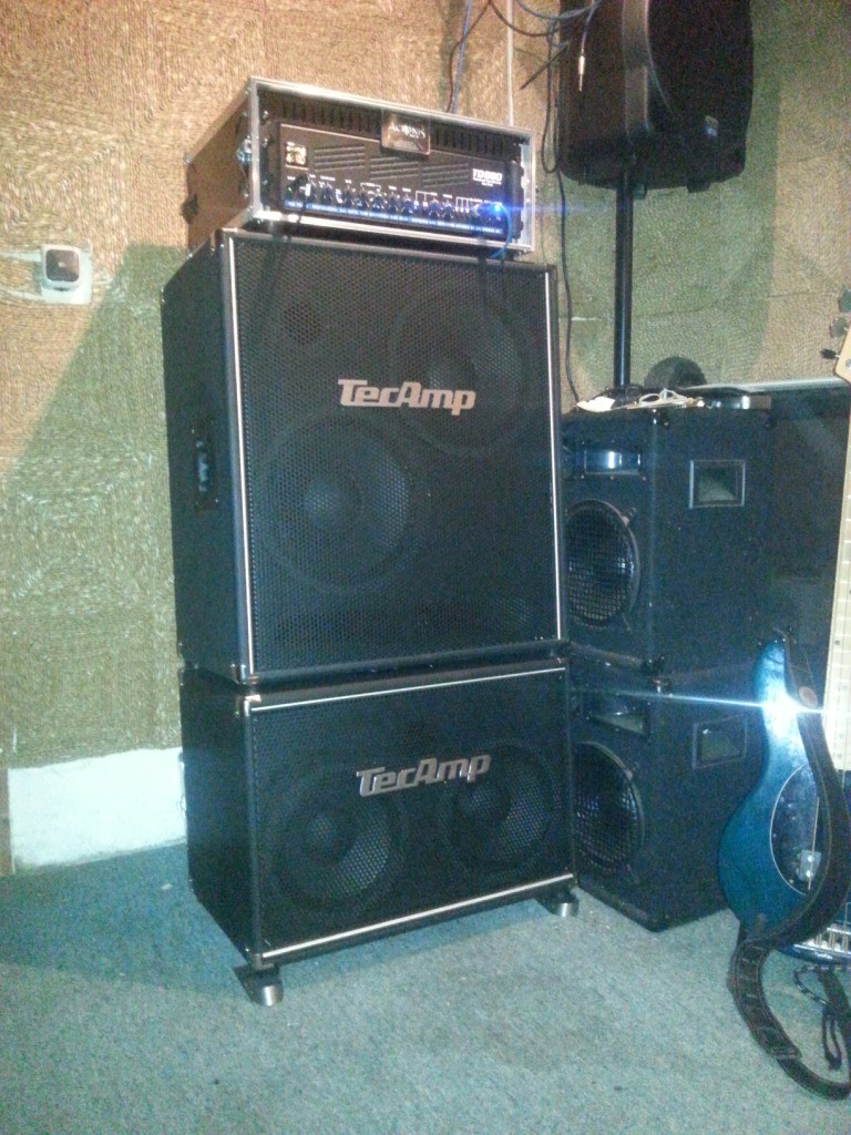

Moinsen,
bei ist es kürzlich eine L212 und eine S210 geworden. Hammer! Beide in 4Ohm. Beide Tweeter auf Hard Attack
Betrieben werden beide durch einen EBS TD660, EQ fast flat, ein bisschen Bass, etwas Tiefmitten rein und ein wenig Drive fürs cremige, leicht angezerrte. Das Stack habe ich ca. 10-15 Grad geneigt, weil ich so dicht davor stehe. Einfach 2 Gummi Türstopper (als Keil) drunter und fertig. Davor nen StingRay 2 Bd, kein Stressbrett, und ab gehts... plug and play.
Spiele Hardrock und Metal und hab mich noch nie so gut gehört und geortet. Obwohl unser Übungsraum nur 20m² hat und wir echt laut sind, mit 2 Gitten, Lauter Drummer, Tasten und Gesang.

  • #27
Sieht tierisch geil aus! Danke für´s Bild! :)

  • #30
Ich find's immer ein bisschen komisch, wenn die kleinere Box unten steht :-/... oder gibt's diesbezüglich etwaige klangliche Vorlieben bzw. Vorteile? ...
  • #31
gerade eine 10er ist unten oft besser aufgehoben, bzw. eigentlich die 12er oder 15er oben. probiers mal aus. ;)

  • #33
Ich hab erst probiert das die 212er unten steht. Das hat es noch leicht gewummert. Dass sind wohl die Bodenreflexionen der 212er gewesen, die zur Überhöhung der tiefen Frequenzen geführt haben. Also dann umgedreht und siehe da, alles bestens bei gleicher EQ Einstellung. Leichtes wummern ist noch da, was wohl von der Raumgröße kommt (ca. 20m²), aber das stört nicht wirklich. Werde nochmal versuchen hinter die 210 ein altes Kissen für weitere Bass-Absortion zu legen, die hat nämlich die Bassreflexöffnungen hinten. Vielleicht bringt das noch das i-Tüpfelchen.
Das ist aber alles "Jammern" auf höchstem Niveau. Der Sound ist einfach nur geil und ich bin sowas von zufrieden.
