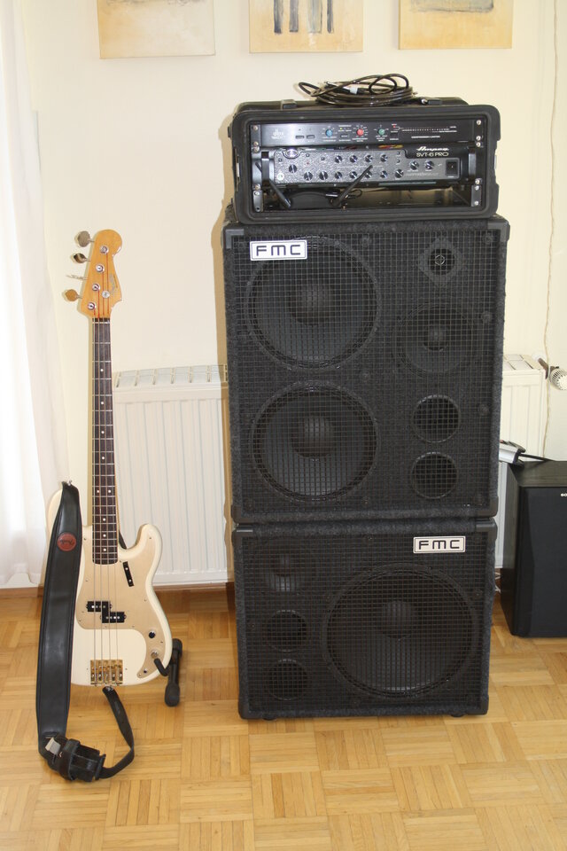

Liebe Ampeg Gemeinde, sehr verehrten SVT PRO Nutzer
Nehmen wir mal an, ich würde mit dem Gedanken spielen für meine treue 215er FMC mir einen SVT Pro zu gönnen. So das der typische Ampeg Sound mit Leistung aus der Box ballert.
Welchen würdet ihr mir empfehlen. 5, 6, 7 oder, oder?
Ich hab jetzt soviel darüber gelesen, das ich schon garnicht mehr weiß, bei welchen war jetzt die Tornado Turbine als Lüfter eingebaut, bei welchem haut es schon mal die Sicherung raus.
Also zusammen gefasst:
Gesucht ist ein SVT Pro der auf einer FMC 215 Neo den Ampeg Sound raus haut und das nicht nur auf der Bühne vor 100 000 Leute sondern auch im Hausgebrauch Spaß macht.
Danke für eure Hilfe schon mal.

Bin gespannt, ich bekomme heute den SVT III pro und habe ebenfalls eine FMC 215 neo 😉
Der III Pro kann in bestimmten Settings wie der II Non Pro/ der (UR-)SVT klingen, man muss mit dem Tube Gain schauen, wo der Amp am besten knurrt(bei mir war es eher nach links gedreht).
Die Neos in der FMC klingen erstaunlich vintage hochmittig, das hatte ich schon mal mit Greg festgestellt, als wir in seinem Raum das große Boliden Fest gefeiert hatten.
Die Hochmitten passen bestimmt gut zum Ampeg Voicing, also schön das Gain aufdrehen
