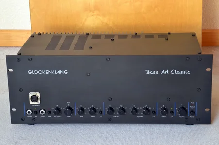

So sähe meiner aus.
Reaktionen: noxxs und Paulito
