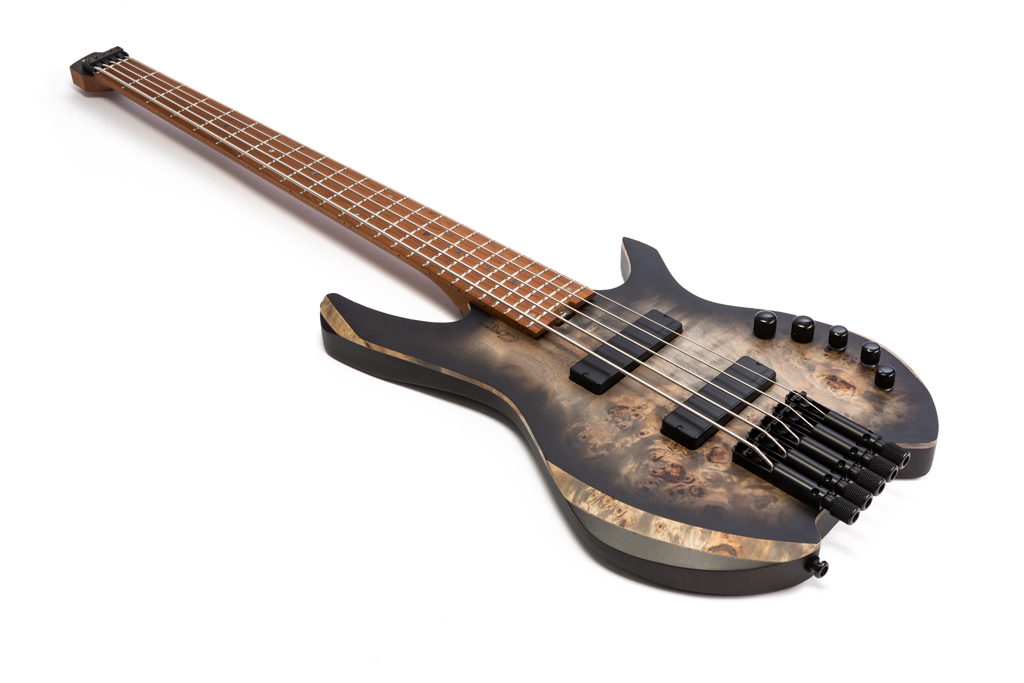

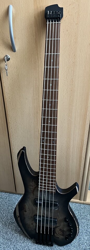

ich bin vor einem halben Jahr das erste Mal auf einen Cort-Bass gestoßen. Ich suchte einen 5-Saiter und habe den Cort B5 Element OpenPore Black angespielt. Ich war so begeistert vom Sound, der Verarbeitung, dem Handling, das ich den direkt mitgenommen habe. Freundlicherweise stellte man mir in dem Laden "meine damalige Konfiguration" an Amp und Box zusammen, das ich den richtigen Eindruck erhielt.
Mittlerweile bin ich einen Schritt weiter, habe zwei meiner Squier 4-Saiter verkauft und mir einen weiteren Cort, den C5 DeLuxe Candy Red zugelegt. Preislich ist da wenig Unterschied, aber ich finde in punkto Verarbeitung und Sound ist der Unterschied erheblich.

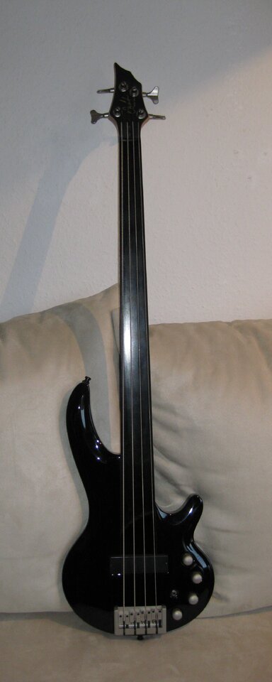

Ich habe einen Cort Curbow fretless mit Bartolini Pickup und schönem dünnen Hals. Leider ist der Body aus Luthite und hat sich durch den Saitenzug (dünne Saiten) satt krumm gebogen. Ist eine echte Fehlkonstruktion. Plötzlich war die Saitenlage viel zu hoch hoch und ließ sich an der Brücke nicht mehr niedriger stellen. Ich habe die Brücke tiefer gelegt (Body gefräst) und zum Glück hat sich in den letzten 2 Jahren nichts mehr getan.

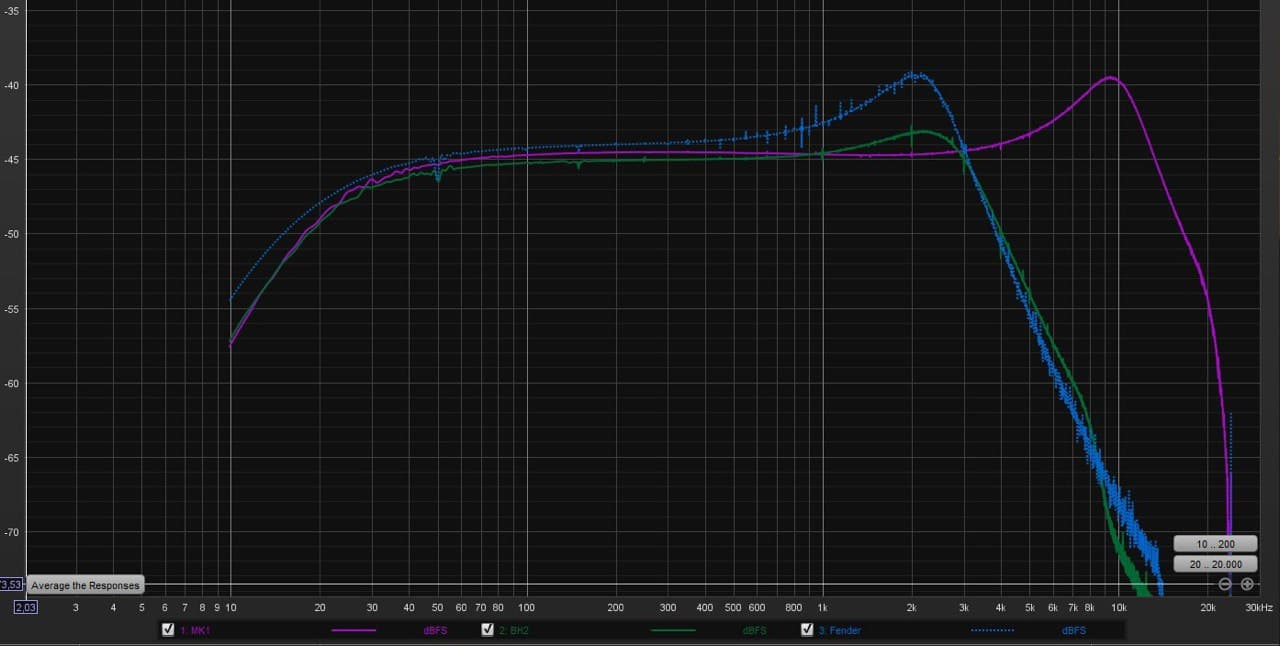

Der Testbericht ist von mir.
Das mit den Höhen kann ich kurz erläutern:
Die Kurzfassung lautet: liegt an der Abhöre und dem eingestellten Sound.
Die verbauten MK1 haben eine sehr hohe Resonanzfrequenz bei um die 9kHz. In dem Bereich, in dem "normale" Bassstacks arbeiten bzw. wo die meisten ihren Sound eingestellt haben, arbeiten sie quasi frequnzlinear. Ganz im Gegensatz zu traditionellen PU. Hier im Vergleich z.B. ein klassicher Fender Preci (und der von mir mit Leidenschaft gehasste BH2). Der hat auch bei einer Box, die ab 3kHz dicht macht noch eine deutlich hörbare Resonanz, im Vergleich mit dem MK1 würde der Preci an einer solchen Box offener und präsenter klingen. Man kann sogar fast sagen, dass der MK1 an einer traditionellen Bassbox ohne Horn beinahe langweilig klingt.
Dieser 10kHz Bereich ist ja nichts, was man bei gewöhnlichen Basssounds braucht oder nutzt. Die MK1 bieten hier im Prinzip einfach ein weißes Blatt Papier, das man sich bemalen kann. Sie sind dadurch deutlich flexibler in den Möglichkeiten, erfordern für bestimmte Sounds ggfs. aber mehr Arbeit.
Amplitudengang der drei erwähnten PU:
Reaktionen: toko42 und Bass-Fred

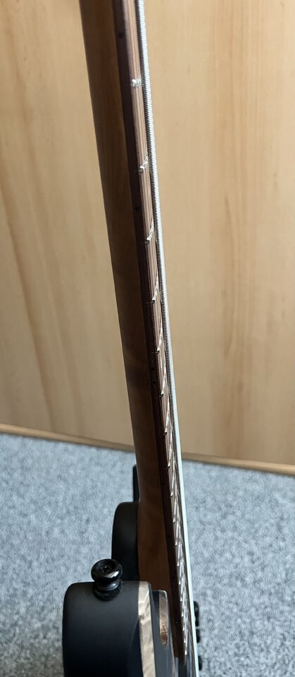

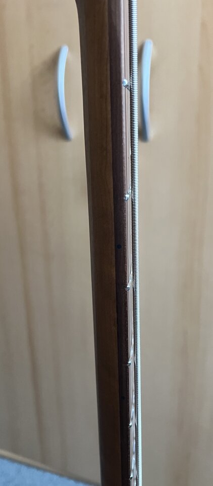

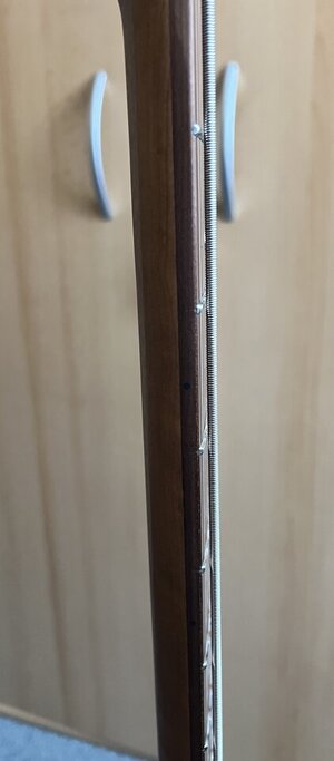

So. Angekommen. Als erstes aufgefallen………
Hat das hier mal in irgendeinem Testbericht oder so gestanden???? UNFASSBAR BESCHEUERT!!!!
SCHWARZE DOTS auf SCHWARZEM GRIFFBRETTRAND

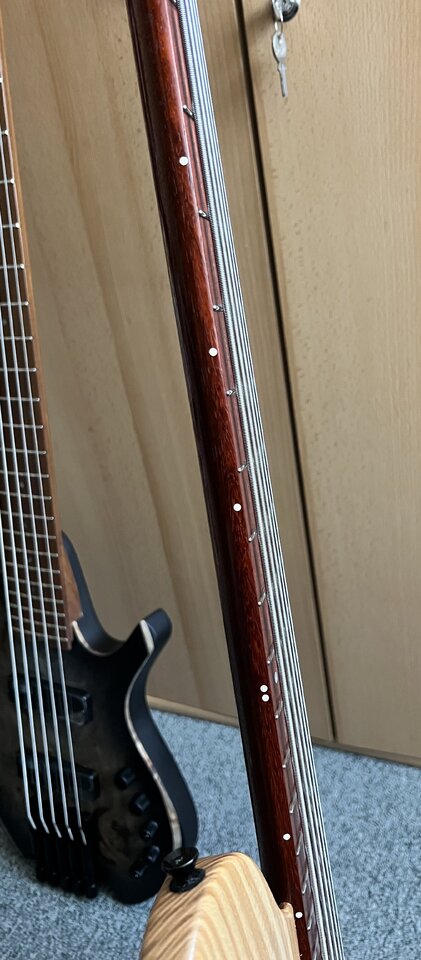

Mal noch ein Foto dabei, wie es optimal sein sollte.
Tolle Leistung Cort.
Absolutes NO GO.
Wieder einpacken und weg.
Ansonsten noch kurze Meinung zu einigen Sachen.
Hals lässt sich schön gerade einstellen, mit wirklich niedriger Saitenlage . Das ist schon mal sehr positiv.
Die Einstellarbeiten sind easy und Ruckzuck erledigt.
Der Bass bringt auch schöne, glasklare Höhen aber ansonsten ist der Sound in den mitten und vor allen dingen in den Bässen, obwohl voll aufgedreht, sehr dünn und allgemein extrem niedriger Output.
Alles in allem nix für mich , aber der Hauptgrund fürs zurückschicken sind die „ unsichtbaren „ Dots.
So schnell hab ich noch niemals einen Bass wieder zurückgeschickt. Um 13:00 Uhr erhalten und um 15:30 Uhr hat die Post Frau ihn wieder mitgenommen.

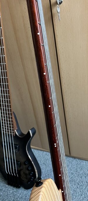

Habe bei meinem Bass mit Rösthals einfach kleine Leuchtpunkte auf die Sidedots geklebt. Damit klappt es jetzt sogar bei ganz schmusiger Beleuchtung ...
Da klebte wohl ein ungewöhnlich dunkles Stück Roasted Maple als Griffbrett drauf. Sonst wäre das kein Problem gewesen.
Reaktionen: Ratterbass und Jogi68
  • #19
Ja. Ich sehe es. Hier kann man die Dots ja wunderbar sehen. Das ist schön. Bringt mir aber nix. Wer sowas produziert und in die Welt verschickt ist bei mir vollkommen durch. Auch wenn es ein Massenhersteller ist. Sowas sieht man doch in der Produktion. Und der Firma Thomann scheint es ja auch egal zu sein. Sehr traurig das alles. Nur gut das mir der Bass auch vom Klang her nicht zusagt. So ist es weniger ärgerlich😜🫤
