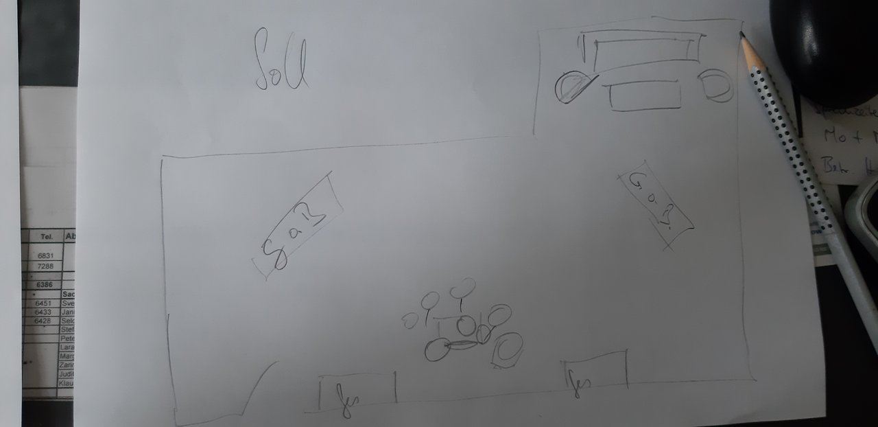

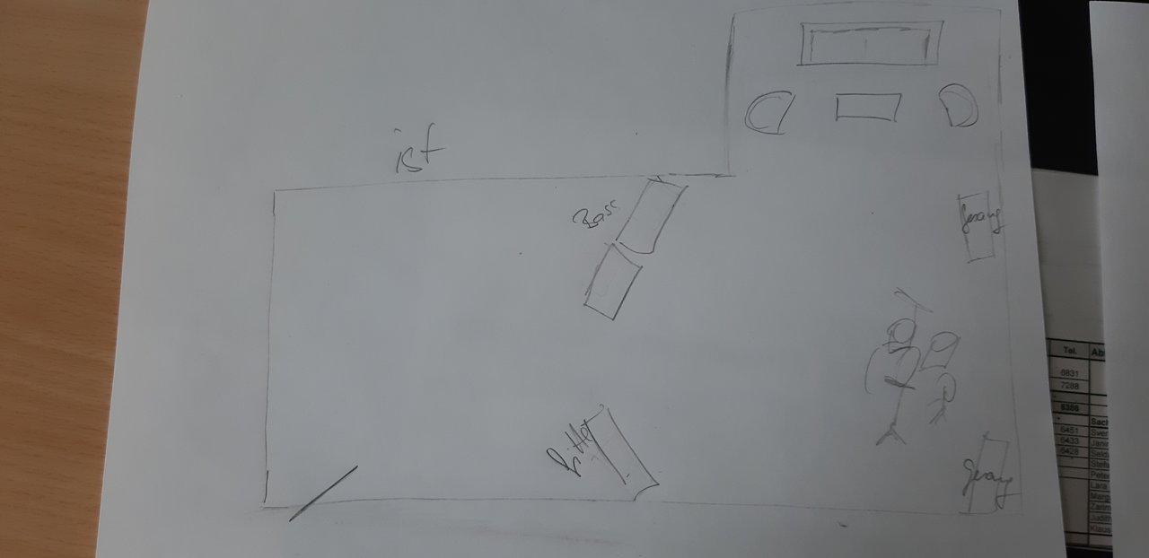

Ahoi. Ich habe seit dem vergangenen osterhasen-meeting ein zweite 2'15 Box an mein Marshall dbs 7400 angeschlossen......
Muss das erst mal verarbeiten....es wackelt noch alles......

Eine zweite 2-15! Also 4 Töppe! Ach Du meine Güte. Wie groß ist der Raum? Zeig doch mal... ist nicht eine Wand rausgeblasen worden?
Reaktionen: fmm
  • #1.413
Ich depp hab leider das fotografieren vergessen.
Der Raum hat ca 30 qm plus Erker, ca 4 Meter hoch und Holzverkleidet.
Die genaue Verteilung der drei Instrumente ist noch nicht abgeschlossen.....
Kann nur eine grobe Zeichnung anfügen....
Ist der bass vor dem Erker optimal positioniert, oder doch eher linksseitig aufstellen

  • #1.415
Eventuell könnte man das Schlagzeug direkt in die untere rechte Ecke stellen, die eine Box vom Gesang direkt an der unteren gezeichneten Wand kurz vorm Schlagzeug gestellt. Den Turm vom Bass dann oberhalb vom Schlagzeug und daneben (darüber) die zweite Box vom Gesang. :nix:

  • #1.417
Was heißt GoB? deine Ist-Skizze sieht gar nicht schlecht aus finde ich. Nach der hier besprochenen Logik müssen die Bassboxen beieinander/übereinander stehen. Günstig dürfte auch sein, dass die Bassboxen nicht in der Ecke stehen, das mulmt sonst evtl. alles zu und es dröhnt. Vor dem Erker ginge sicher auch, aber dann schaut Ihr von der Sitzecke auf die Rückseite der Boxen, ist wie ein Raumteiler.
Ist aber ein schöner Raum!
