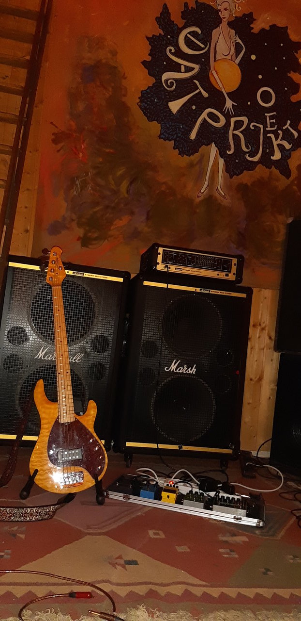

So, jetzt mal mit Foto......
Reaktionen: StonerGreg, Funbasser, Ray Mahogany und 2 andere

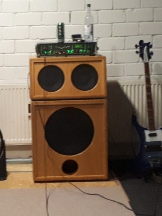

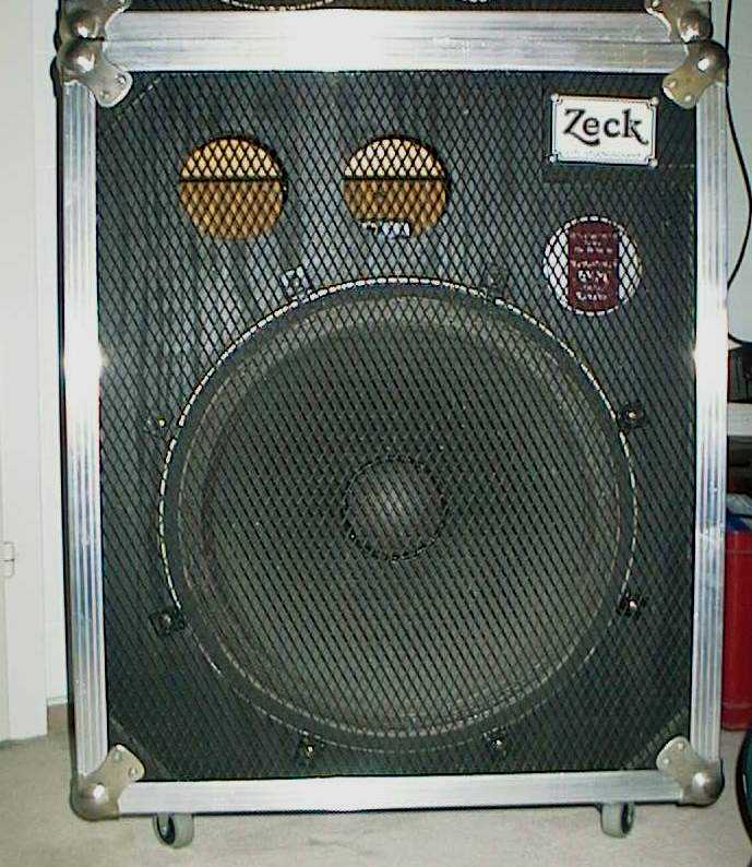

Deshalb arbeitet meine 18er zusammen mit einer 15er Passivmembran in einem großen Gehäuse :D :D
Ohne Foto ... kennst Du ja.
Eine 18er Zeck mit 18er EVM hatte ich den 80ern auch mal. Aber die FMC115HR geht wirklich deutlich tiefer runter. Die FMC115HR hat vielleicht nicht ganz so viel Tiefmittenschub, aber sie geht deutlich weiter runter als die 18er. So ein tieffrequentes Vibrieren im Raum ... das brachte die 18er nicht.
Und klar, kein Foto ...
Reaktionen: Ray Mahogany
  • #1.447

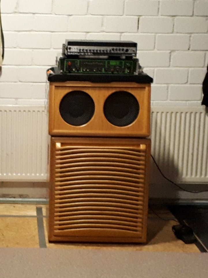

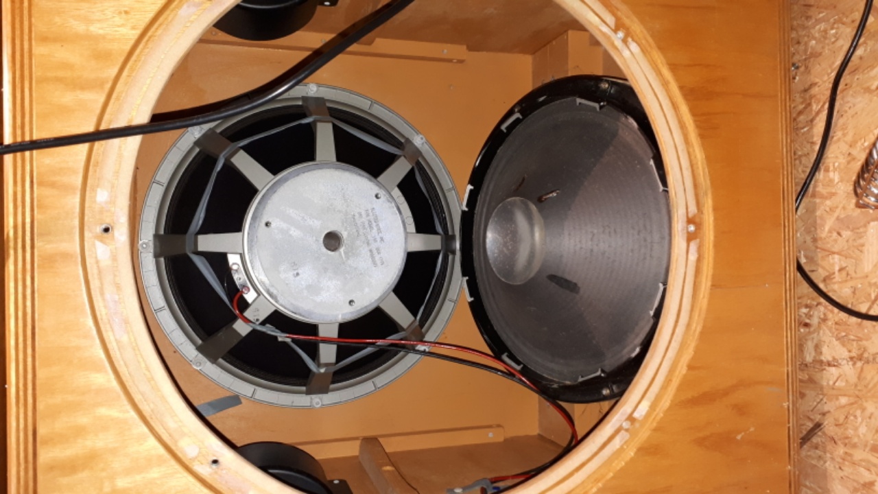

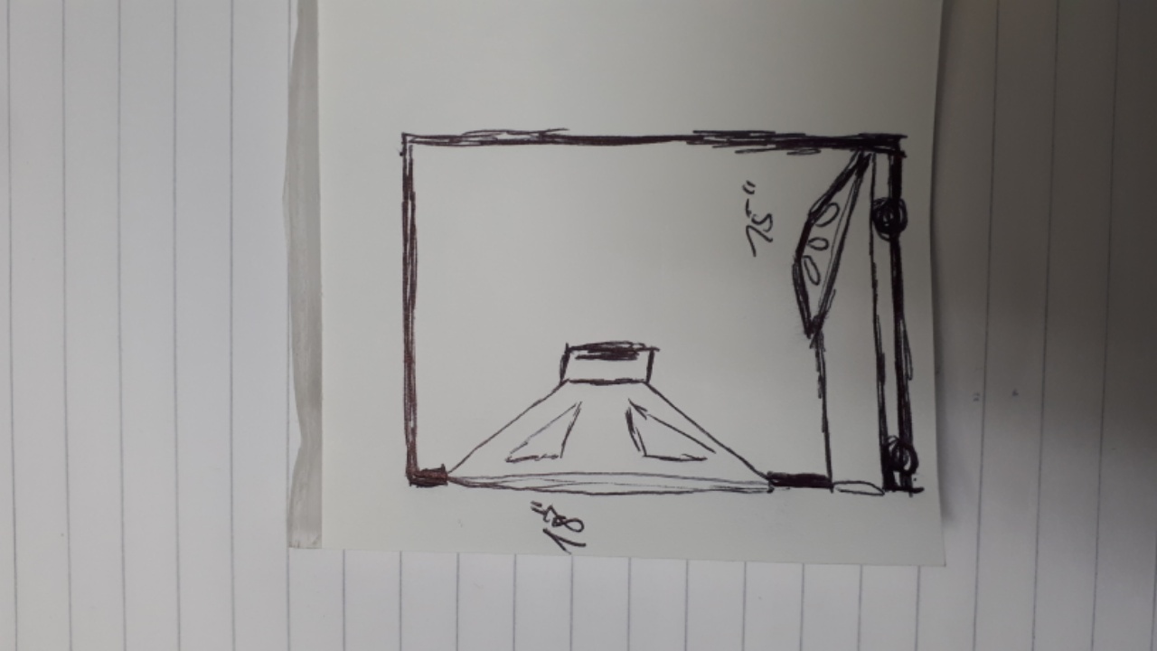

Hallo Steff, nochmal zum Verständnis, was ist die untere Box für eine, die mit dem 18er und der 15er Passivmembran, wer hat die gebaut? Was bringt es, die Membran da drin zu haben? Wenn das ansonsten eine normale Bassreflexöffnung ist, dann denke, kann ja nur die zusätzliche Masse der Membran der Widerstand der Aufhängung was an dem Sound machen. Wie wirkt sich das klanglich aus?
Und dieser Diffusor for dem Chassis, wie ändert der den Sound bzw. die Abstrahlung? Kann man sich dadurch besser hören, wenn man davor steht? Gefällt mir erstmal sehr.
Hast Du die Box mal ohne die Passivmembran betrieben, wie ändert sich der Sound?
  • #1.452
Gebaut hat das Teil ein wohl auch Handwerklich begabter Elektroingeniör ....(da stecken unzählige Stunden Arbeit drin....)
Die Passivmembran hat die Aufgabe den 18er im untersten Frequenzbereich etwas zu beruhigen und damit die Energie nicht verloren geht, wirkt sie auf den Reflexkanal.
Die Akustische Linse wirkt als Diffusor ...... Direkt vor der Box macht der kaum einen Unterschied, da die 210 ja auch nach oben abgewinkelt ist, hört man sich selbst sehr gut.
Steht man aber aber direkt vor der Bühne und hat die Kiste auf Ohr Höhe in 4m Entfernung ist der Gesamt Sound etwas Basslastig :D:D:D ...da haben sich wohl einige beschwert, worauf hin Er dann noch das Teil angefertigt hat.
In unserem großen Proberaum macht es auch sinn. Im kleineren Proberaum, in dem sie vorher stand, machte es keinen Unterschied ob das Teil dran war oder nicht....

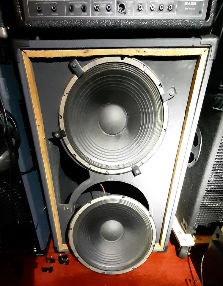

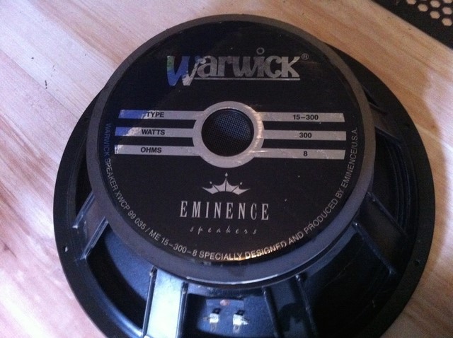

habe günstig ne alte Warwick 215 box bekommen. nur das gehäuse ohne speaker.
jetzt wollt ich neue speaker einbauen, weiß jedoch nicht welche, gibt ja endlos viele möglichkeiten das gehäuse zu bestücken.
orginal speaker waren da wohl 15-300/8 ohmer drinne.
siehe bild
ich "steh" auf 60/70ger prog-rock,stoner etc. sound.
bedient werden solln die speaker mit nem peavey mark III oder VIII plus zerr pedalen ;)
dachte da an
eminence kappa pro 15lf-2 oder kappa 15a oder kappa 15 lfa oder kappalie oder so...
es hat ja bestimmt einer von euch erfahrungen mit diversen herstellern.
ach ja, ne 115 neo 2 faital vom fmc hans hab ich schon.
also, laßt es mich wissen
gehabt euch wohl ;)

reflex, hatte da noch so olle no name speaker gefunden...funzen aba nicht
Im Ernst, die End70er/80er Hupen ? An 4Ohm haut das Ding gerade mal 210Watt raus, an 8Ohm sind es nur noch 130W. Dann brauchst Du bei den Speakern wirklich jedes Zehntel dB an Wirkungsgrad. Also keine hochbelastbaren Langhuber sondern hocheffiziente Speaker vom Typ JBL K140 oder EVM 15L bzw. deren heutige Nachfolger.
Reaktionen: OliB. und Bassphalanx
  • #1.459
moinsen,
ja klar, der mark III hat halt weniger power. der mark VIII bringt da schon etwas mehr.
könnte die box auch mit nem steamhammer oder den Markbass littel rocker betreiben, der hat 500w an 4 ohm.
könnte mir auch faital pro15pr400 oder kappa pro vorstellen wenn ich den sh oder mb benutze
  • #1.460
Den Peavey 400B hatte ich in grauer Vorzeit auch mal und den Steamhammer habe ich seit ei paar Wochen. Der macht den Peavey natürlich ganz locker schon im Standgas platt und wäre meine erste Wahl. Dazu zwei 15er, jeweils 8Ohm in modernerer Bauart ergibt dann eine fette 215er angeblasen mit 700W. Das dürfte für so gut wie Alles reichen.
