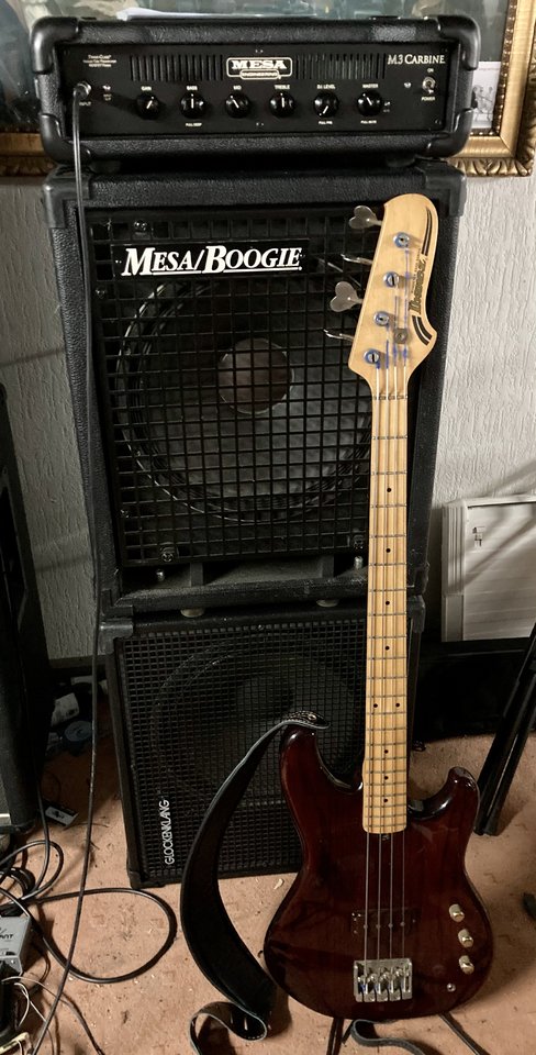

Hab gestern meine neue GloKla Uno Deluxe getestet :
Ist mir standalone zu steril, aber in Kombi mit der Diesel richtig geil!
Da die Diesel lauter ist, bleibt der typische Diesel Sound erhalten, die GloKla rundet nur nach unten mit ordentlichen Bassfundament ab!
Cool! So habe ich mir das vorgestellt!
Reaktionen: olbass, Lyons, Gast5650 und 4 andere
  • #1.392
Sehr gute Kombination, überraschend gut sogar! Die Glock alleine klingt allerdings todlangweilig...
Reaktionen: OliB.
  • #1.394
Er hat wohl eine etwas höhere Dynamik/Impulsfestigkeit.
Reaktionen: Zomok
  • #1.396
Bei Bedarf hätte ich übrigens zwei fast neue Oberton 15L400 abzugeben!
Bei Interesse gerne PN 👍
"Interessante" Kombination :-)
hätte ich auch nie gedacht!
Der gute @matteagle hatte seine uno rock letztens mal dabei und ich hab den m3 und die Diesel mehr aus Spaß mal zusammen mit der Uno drangehangen....tja, der Sound hat mich schon geflasht!
Und da die Deluxe letztens günstig zu haben war....
Hab ich jetzt Spaß inne Backen 😊
Reaktionen: olbass, Lyons, Zomok und 2 andere

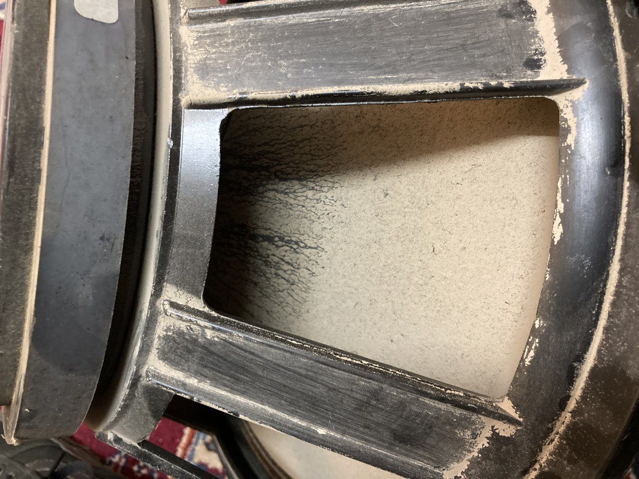

  • #1.397
Was ist mit diesem Speaker passiert? Sag so aus, als ich ihn ausgebaut hab. Klingt eigentlich okay. Baujahr 1990. ist das der Dreck der Jahrzehnte?!
  • #1.398
Au weia, das sieht ja aus wie Baustaub, Lehmdreck oder so. Vielleicht war der mal im Keller abgesoffen? Oder die Box war mit Mineralwolle gefüllt, die sich aufgelöst hat... normal ist das nicht und das ist auch nicht einfach bloß Staub. Aus was für einer Box stammt der denn?
  • #1.399
Kommt aus ner Warwick 215. Anscheinend stand die Box unbenutzt 15 Jahre im Hobbyraum. In der Box hat sich nix gelöst. Die Box ist innen und außen staubfrei und sauber. Der ‚Dreck‘ ist nur an den Speakern. Und die Box klingt auch brauchbar. Weird ...
  • #1.400
Wäre es ein Baum, würde ich sagen der hat Pilzbefall! 8D
Reaktionen: OliB. und theendofallthatis
