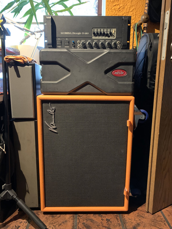

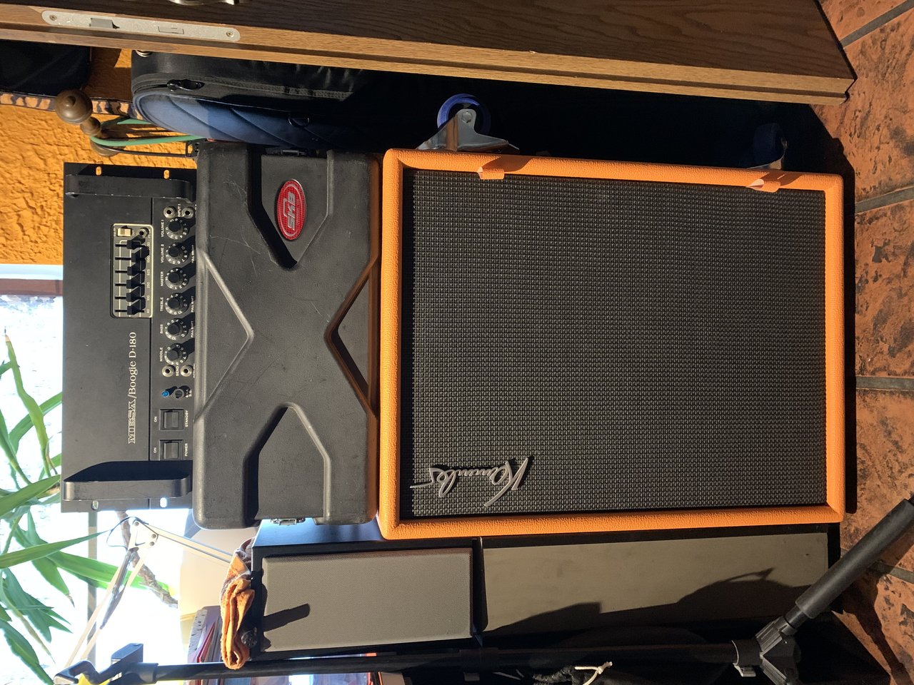

  • #1.656
Jetzt hab ich auch endlich ne eigene.
Reaktionen: matteagle, uncool sam, cfortner und 3 andere
  • #1.657
Geil! 💪 :great:
Und wie geht es jetzt farblich weiter? Lackierst Du den Mesa orange oder @OliB. die Kammler schwatt-matt? :gruebel:
:tomatoes:
