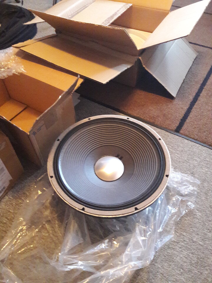

@Der P: Jau, hatter! Geile Speaker und wie @rootbert schon richtig bemerkte, sehr ähnlich dem 15L aber deutlich mehr Hub und mehr Eier im Bassbereich.

Was hast du den mit dem XL
Den würde ich mal in einem meiner 15er FMC ausprobieren wollen. Eventuell auch in der alten Yamaha.
Ich bin ja eher in der Dengel- als in der Mumpf Fraktion zuhause, daher war der 15B bei mir immer schon eher raus. Die beiden FMC haben aber ja auch MT drin zur Not ;)

Der 15B klang in der 1516 in Kombination mit 10er und 2x 6er schon unverschämt gut... hab den ja nur gegen den 15XL getauscht, weil ich mit dem Sunn obendrauf Angst um die Pappen hatte :ugly:

Ich dachte ich schreibe hier kurz rein, bevor er in die Kleinanzeigen geht, braucht jemand einen Oberton 15XL 400? Quasi ungebraucht.
Wenn der P den nicht nimmt, nehme ich ihn gerne :great:
Ansonsten: Weitermachen :prost:

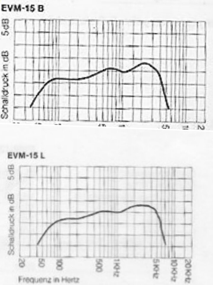

Also, noch mal zum Entmüstifizieren:
Der 15 B geht etwas mehr in die Tiefe, als der L und fällt steiler ab, der 15B hat etwas weniger Tiefmitten und ein kleines Hochmitten Loch und hat ein klein Bisl eine weniger oberste Höhen.
Ich würde behaupten daß man mit einem parametrischen 4 Band EQ und mit einem 10 Band MXR EQ die beiden Speaker fast gleich klingen lassen kann.
Wenn man einen 2 Band EQ wie beim Bassman 100 nutzt, dann werden die Speaker unterschiedlicher sein, aber an einem Amp mit ordentlichen EQ isses fast wurscht. Man könnte noch sagen, dass ein Preci besser zum 15L passen mag.
Der Rest ist mehr gefühlt als tatsächlich..

😂Alle wollen den XL. Wie gut dass ich so einen noch über habe. Was wollt ihr alle denn machen @OliB., @matteagle? Ich wollte die XL ggf in die Acoustic 402 verbauen. Oder in meine JBL B140
Dem ist auch so. Der B unterscheidet sich doch nur durch eine andere Grammatur der Pappe vom L.
Riesige Klangunterschiede konnte ich dort nie ausmachen.
Tiefbass konnten beide nicht schmeißen.
Ich denke ihr fahrt mit euren XL400 um so einiges besser...!
Hab hier noch ne JBL 4625 mit 'nem dicken Loch in der Mitte rumstehen... bin halt (neu)gierig! :-P

15L und 15B sind bis auf die schwerere Membran des B identisch.
Die 15L Membran ist gut an den kreisrund angeordneten Rillen erkennbar.
Die des 15B ist hingegen glatt.
Der 15L wurde länger produziert.
Er wurde dann auch etwas modernisiert bzw. modifiziert. Diese 15L tragen zusätzlich die Bezeichnung Pro
Der Schwingspulenträger besteht aus anderem belastbareren Material und es wurde auch ein hitzebeständigerer Kleber verwendet. Deshalb ist er mit einer höheren Belastbarkeit von 400 Watt angegeben.
Klanglich unterscheiden sich 15L und 15B m.M.n. deutlich.
Der 15L klingt heller, der 15B wärmer und runder.
