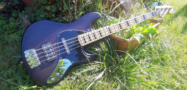

Bin immer noch dabei, mich mit meinem "neuen" Superlight-TM 4 anzufreunden (was mir auch zunehmend gelingt :-))
Ich habe den Bass jetzt nochmal neu eingestellt ... die Saitenlage war viel zu niedrig (der Sandberg gehört zuvor einem Gitarristen ;-)) ... da ich offenbar ziemlich kräftig in die Saiten greife, war der Output sehr hoch und außerdem mit ordentlichem Fret-Buzz in den höheren Lage ab 12. aufwärts ... also die Pickups ganz leicht runtergedreht, die Saitenreiter etwas höher justiert .... das Spielgefühl ist nach wie vor prima und der Klang ist jetzt aufgeräumter ...
Aufgezogen habe ich jetzt meine "Brot & Butter"-Strings, nämlich D'Addario EXL 45-105 ... der Sound gefällt mir, aber manchmal klingt es mir noch etwas zu "drahtig" (obwohl die Saiten schon leicht eingespielt sind) .... und der Superlight kann auch durchaus etwas mehr Fundament vertragen ... deshalb werde ich wohl hauptsächlich mit leichtem Treble-Cut und etwas Bass-Boost am am Preamp spielen ....
für den klassischen Preci-Sound (also leichte Priorität des Balance-Reglers auf den Neck-PU) finde ich den Humbucker nicht so ideal, weil es leicht matscht ... deshalb in diesem Fall besser auf Singlecoil splitten .... für den Jazzbass-Style (also leichter Dreh hin zum hinteren PU) darf der Humbucker dann komplett erklingen, was wirklich einen schönen, knurrigen Sound produziert ...
