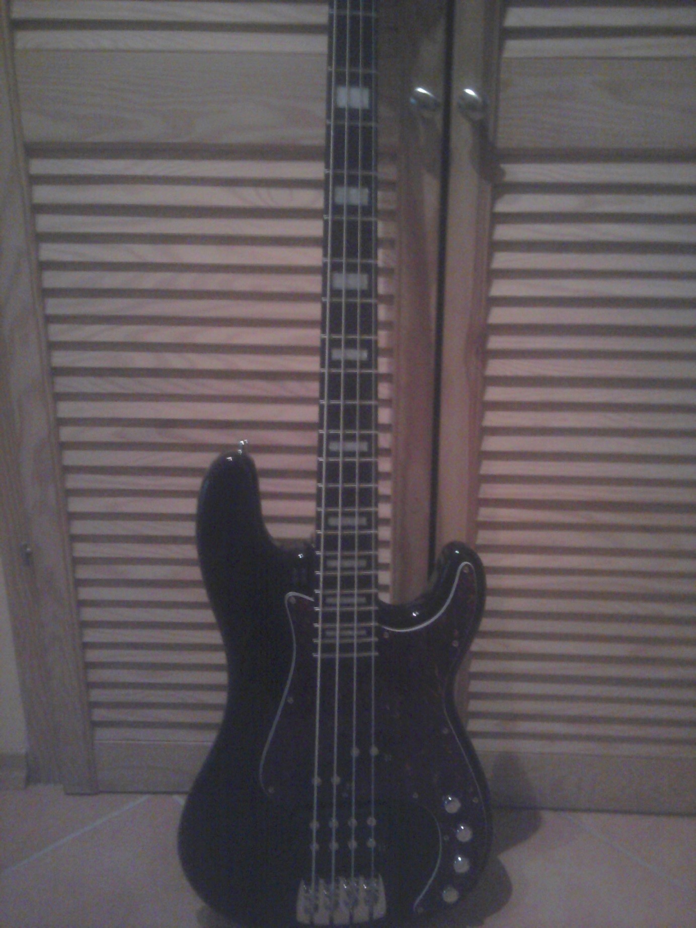

Habe meinem VM 4-Supreme noch ein neues Pickguard spendiert :-)
Das glitzernde Originalteil war mir doch ein wenig zu Glamrock-mäßig ;-)

Ich folier' mein Pickguard immer nach Laune mit KFZ-Folie selber.
  • #1.385
Mein Gott sieht der geil aus. Hmmmz
Reaktionen: Atlas
  • #1.386
Ja, sieht sehr gut aus (auch wegen der Inlays) ... Aber weiße Pickguards sind nicht so meins ...
Reaktionen: Atlas

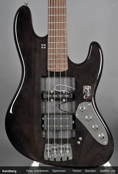

was pickup positionen betrifft, ist sandberg sehr eigen. holger hat versch. pickup-testbässe in denen alle möglichkeiten durchprobiert werden. er entscheidet sich grundsätzlich für das, was ihm am besten gefällt und nicht "was die tradition so vorgibt".
hier ist die neuste Version des Pickup-Testbasses:
