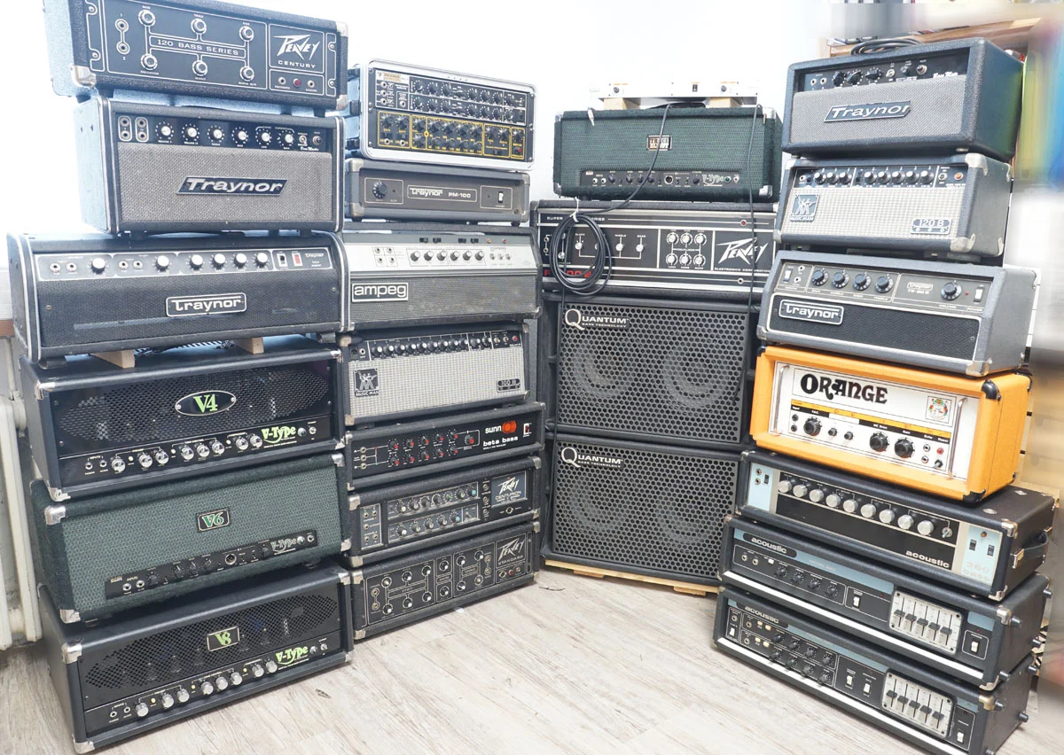

  • #7.362
Ein paar Amps fehlen auf dem Bild, u.a. meine GKs...

  • #7.365
Coole Sammlung. Insbesondere die Trace-Amps 💪 Spiele selbst den V6 im Proberaum.
