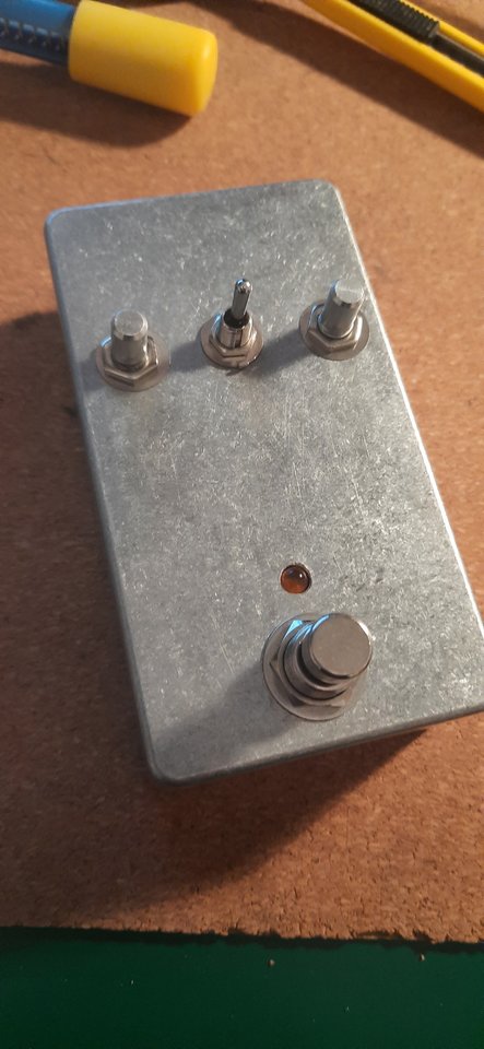

Btw.: Nicht wundern, die Renderings und der aktuelle Prototyp kommen farblich nicht so recht übereinander. Grün ist nicht ganz einfach zu färben und der Eloxalbetrieb musste leider nochmal extra beizen, wodurch die Oberfläche rau / matt wird. War ja eigentlich glasperlgestrahlt, von dieser Oberfläche ist aber nur noch eine Unterstruktur zu erahnen...
Die Tauchfärbung ist sehr viel dunkler geworden als gewünscht und die Prototypen sind lasergraviert - letzteres ist den Faktore Zeit und finanzieller Aufwand geschuldet. Die Serie soll in weiß per Siebdruck beschriftet werden, womit dann auch die Lesbarkeit noch einmal sehr viel besser werden sollte.
Da wir bisher kein Unternehmen in D/NL/B gefunden haben bei dem wir auch kleinere Serien per Interferenzfärbung machen lassen können, wird die Serie wahrscheinlich als Stahlgehäuse pulverbeschichtet (Feinstruktur) ausgeführt.

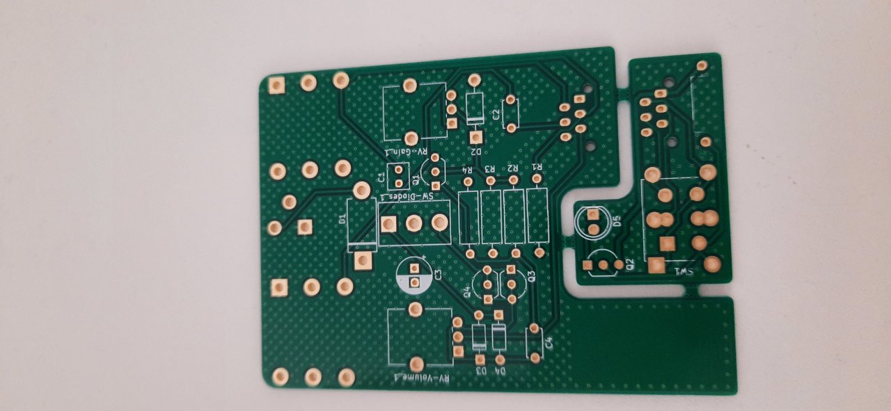

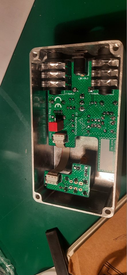

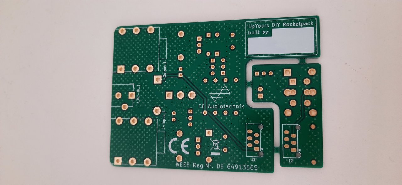

So. Update von der Front, die Platinen für unseren Bausatz sind da:
Vorteil: Es muss nichts offboard verdrahtet werden, die beiden Platinen werden mit einer Flachbandleitung verbunden, welche mitgeliefert wird. Infos folgen!

  • #1.299
Also die Masseflächen hängen zusammen. :D
Das Vernähen mit den Miniatur-DuKos ist hier in der Menge, für dieses Projekt, sicher etwas übertrieben - könnte man drüber diskutieren. Allerdings haben unsere Erfahrungen insbesondere beim Royale TS gezeigt, dass das die Signalintegrität echt nochmal fett verbessern kann. Und bei den aktuellen Produktionsprozessen ist das ein kleiner Luxus der echten Mehrwert mitbringt. :)
