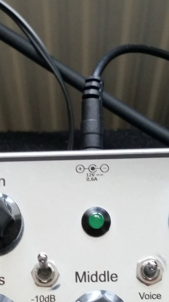

Die Polarität meines FMC Retrobass ist mit - innen gekennzeichnet:

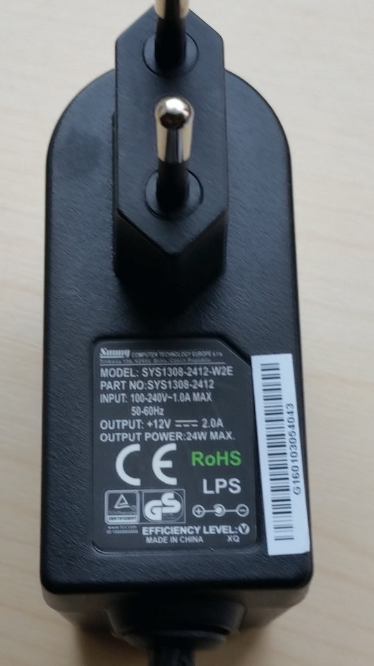

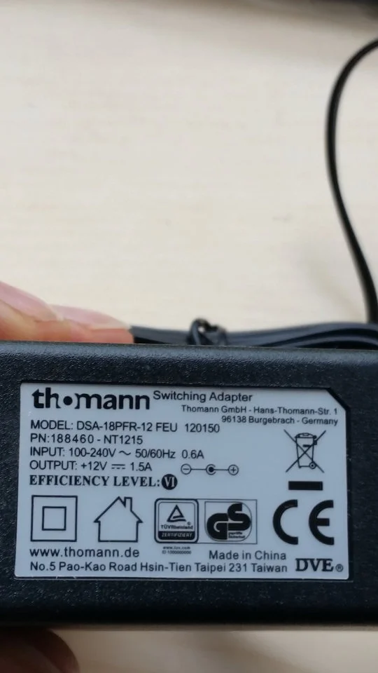

Das macht mich jetzt etwas nachdenklich, nachdem ich ein Ersatz-Netzteil (hoffentlich passend?) bestellt habe, was identisch zum Original Netzteil war; also + innen.
Kann mir jemand mit sachdienlichen Hinweisen helfen, wo da das Problem liegt und ob ich mein Ersatz-Netzteil verwenden kann?
  • #1.123
ich mein mal sowas wie einen umwandler bei Thomann gesehen zu haben, finde es aber grad nicht. vielleicht lag es auch bei einem netzteil mit bei und ich erinner das falsch.
auf jeden fall kannst du das netzteil so nicht verwenden. die schnellste (und brutalste) möglichkeit wär: kabel vom neuen netzteil durchschneiden, enden abisolieren und mit einer lüsterklemme andersrum wieder zusammen führen (wenn ich es richtig auf dem föto vom neuem netzteil seh sind es zwei nebeneinander liegende adern und nicht koaxial wie beim original).
ich weiß aber nicht ob der aufdruck am retro stimmt. gehe aber davon aus.

  • #1.124
Der Aufdruck auf dem Retro ist natürlich korrekt! Bitte nur Netzteile verwenden die den Minuspol innenliegend haben.
Man kann durchaus das Netzteilkabel durchschneiden und die Polung umdrehen, das Ganze mit Schrumpfschläuchen sauber
zusammenlöten dann sollte das eine brauchbare Lösung sein.

  • #1.125
Was mich halt stutzig macht:
Dein Originalnetzteil, Hans, hat quasi eine andere Bezeichnung (+ innen) als es auf dem Gerät vorgeschrieben steht und trotzdem funktioniert es...:?:
:gruebel:
Hattest Du es heimlich schon umgepolt?

  • #1.126
Okay, Originalnetzteil nachgemessen:
Natürlich innen minus, nicht wie es draufsteht auf dem Netzteil.
Glaub' nicht immer was Du liest...
Dann kann ich das gekaufte ja mit so nem Converter benutzen.
Danke Euch für den Denkanstoss.
:idee:🏒
  • #1.127
Ja auch wir haben Netzteile umgepolt weil es keine anderen gab. Entstanden ist dieser Blödsinn durch einen Einwand hier im Forum von früher dass normalerweise alle Effekt Netzteile innenliegend minus haben. Wir haben das dann angepasst damit es international kompatibel ist. Die ersten 10 hatten normale Polung wie auf dem Netzteil abgedruckt, dannach wurde umgestellt und wir haben die Netzteile angepasst.
Bitte also an den Aufdruck vom Retro halten und zugekaufte Netzteile entsprechend anpassen!
