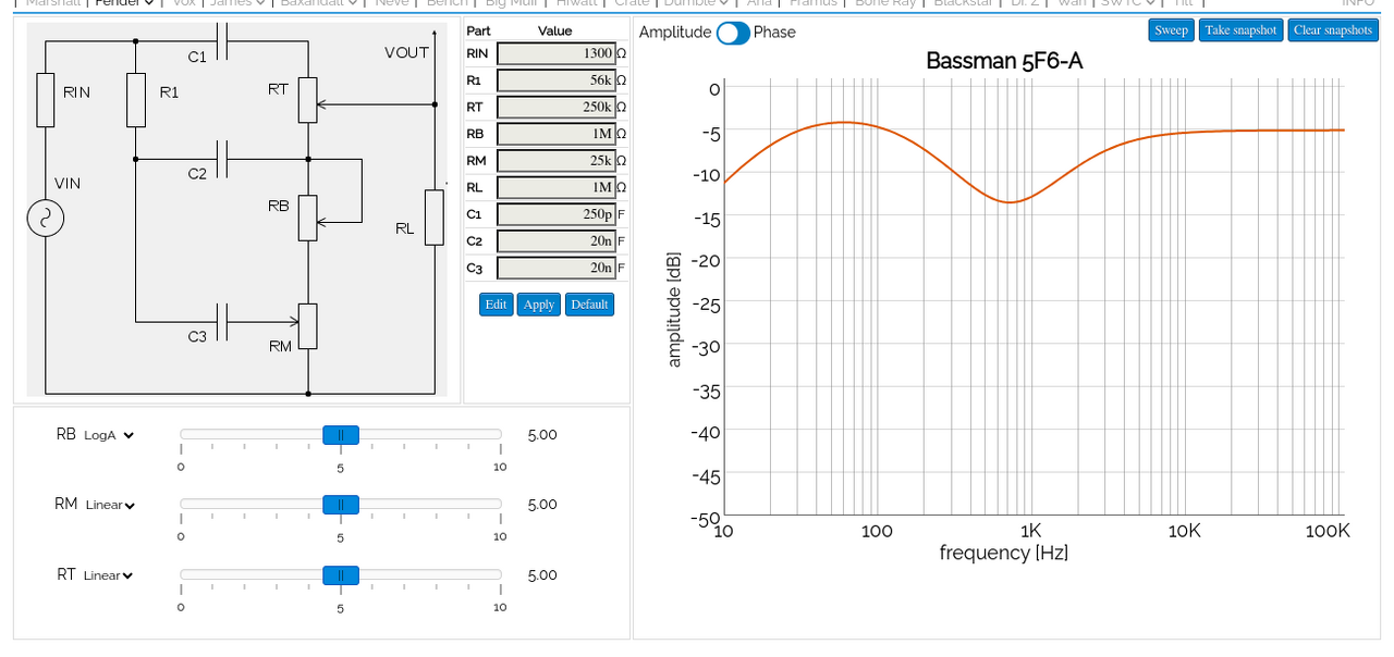

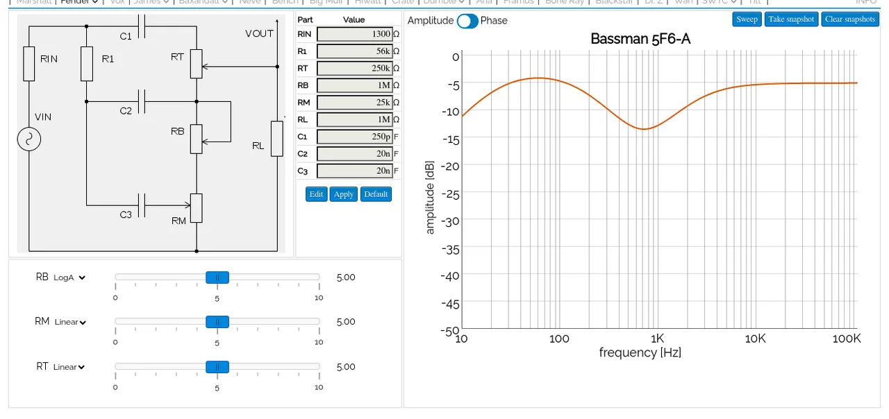

ich hab mir mal den Schaltplan vom Particle Accelerator angesehen. Das Tonestack sieht dem 3 Band Fender Tonestack sehr ähnlich.
Wenn ich Werte von dem in den Tonestack Calculator eintrage bekomme ich das hier.
Ich vermute mal, dass der Voice Kippschalter beim FMC ein paar Werte im Tonestack verändert hat, so dass das Tonestack wieder Fender-Artiger wird.

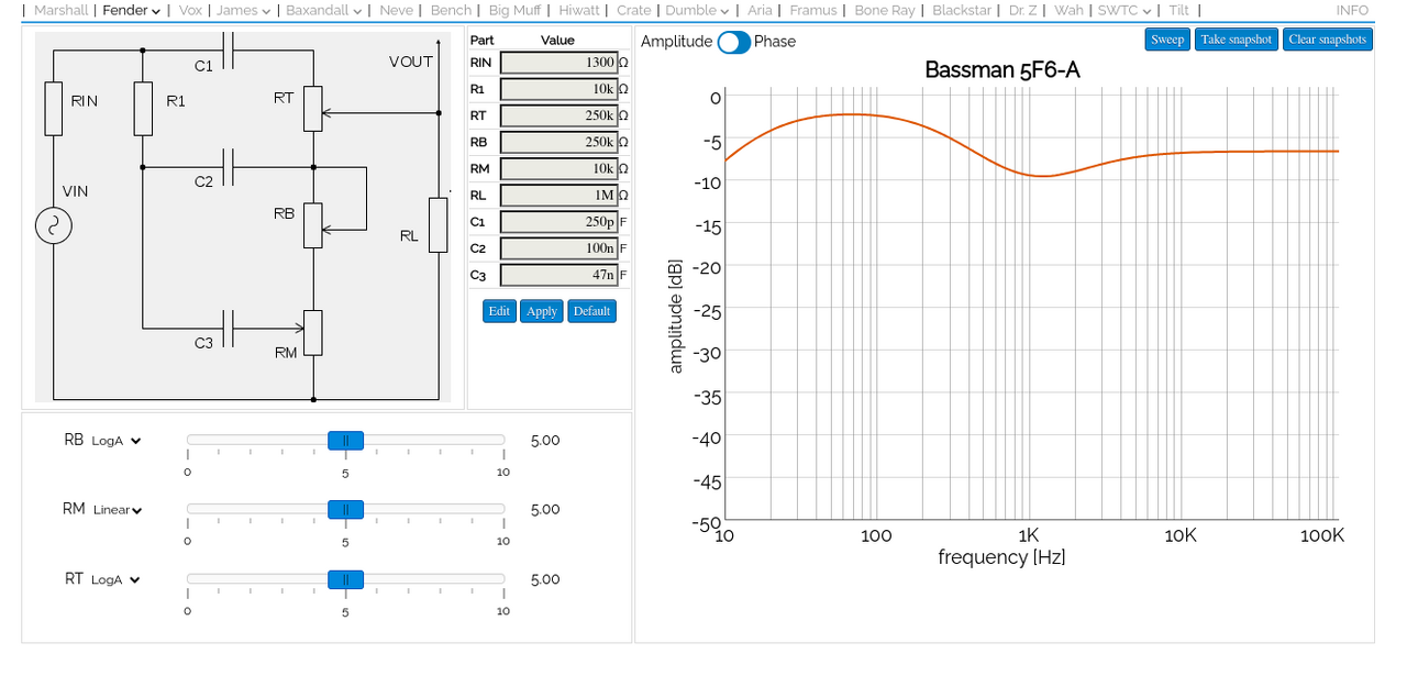

  • #1.369
"Alles auf 12" beim Bassman (bei meinem Link oben auf "Default" klicken)
"Alles auf 12" beim Particel Accelerator / F-2B

Wie berechnest Du den R in? 1,3k wäre ja der Ausgang eines cathode followers, meistens werden die Stacks aber aus einer normalen Standardstufe mit höherem Ausgangswiderstand gespeist.

  • #1.372
da hast du absolut Recht . . . daran hab ich kurz gedacht aber dann im Husch-Husch und Nebenbei (war währenddessen in einem Meeting) ganz vergessen.
das macht meine Screenshots da oben absolut wertlos . . .

Erst recht, wenn doch allgemein bekannt ist, dass das Alembic Vorbild eine lupenreine Dual Showman Preamp Kopie ist.
naja warum?
der Dual Showman hat auch eine Klangregelung mit drei Bändern. Die werden ja nicht jedes mal das Rad neu erfunden, sondern einfach die Werte angepasst haben.
ABER
du hast auch Recht: ich habes zwar korrekt als das BMT-Stack identifiziert aber mich dann verklickt und das Bassman Stack ausgewählt. Die sind sich buchstäblich zum Verwechseln ähnlich. Aber das Mittenpoti ist ein wenig anders verdrahtet. Kleiner Unterschied. Aber doch.
