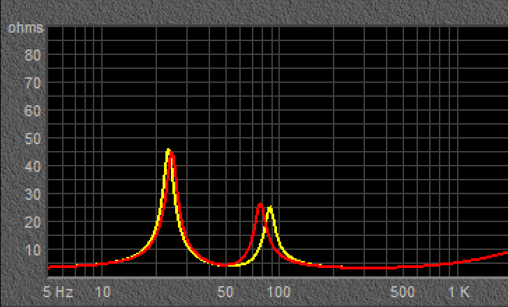

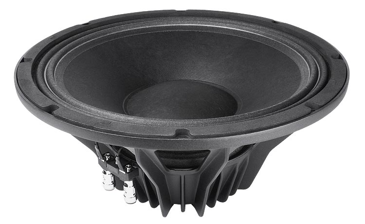

Faital 12PR300
Bei den beiden Varianten 8 Ohm und 16 Ohm schauen die Frequenzgänge für Mitten und Höhen recht ähnlich aus, da wird man wenig Unterschied hören können, falls denn überhaupt.
Dagegen beim 4 Ohm sieht man im direkten Vergleich bereits auf dem Papier Abweichungen, und die man sicherlich auch hören kann.
Zugegeben, es sind jetzt keine Welten an Unterschied, aber hörbar im direkten Vergleich sind sie sicherlich. Und genau das war ja auch die Frage um die es oben bereits ging!
Reaktionen: cfortner, oldschool, bassilisk und eine weitere Person

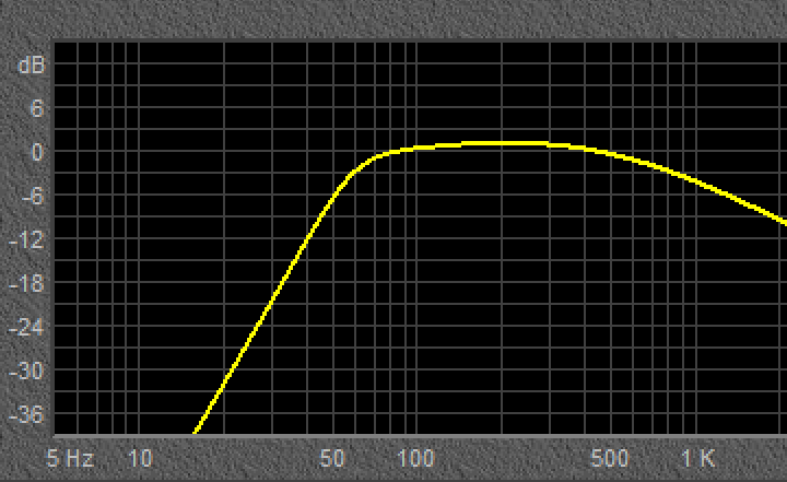

Wie kann man es mit einfachen Worten erklären? Vielleicht mit der mechanischen Fahrwerksdämpfung eines PKW bestehend aus Masse, Federbein und Stoßdämpfer.
Wenn der Stoßdämpfer kaputt ist (oder zu weich), dann hat man es mit dem Schwingfall zu tun (System unterdämpft). Die ganze Karre schaukelt sich beim Fahren über kleinste Unebenheit regelrecht auf.
Ist der Stoßdämpfer dagegen deutlich zu hart gewählt (Kriechfall), dann gleicht das Federbein des Fahrwerks Unebenheiten und Löcher in der Fahrbahn nicht mehr richtig bzw. nur noch unzureichend aus. Das System ist überdämpft!
Bei passender Abstimmung (aperiodischer Grenzfall) verhält sich das Fahrzeug dagegen ausgeglichen bzw. ausgewogen.
Wobei, die eher jüngere Generation an Fahrzeuglenkern mag es womöglich lieber wenn sich die Karre etwas "härter" verhält bzw. anfühlt, dagegen bevorzugen insbesondere Senioren vielleicht eine eher "weichere" Abstimmung des Fahrwerks.
Was wirklich richtig ist an Abstimmung, der Wahrheit letzter Schluß, da kann man wohl trefflich drüber streiten. Ich kann mich noch erinnern (an eine Diskussion hier im Forum) bei der in einem 70er Jahre Music Man 12er Basscombo mit geschlossenem Gehäuse bereits ab Werk ein EV 12L verbaut war.
Mir rollt es bereits die Fußnägel hoch wenn ich nur daran Denke wie das wohl klingt? Dagegen der Besitzer war von dem Sound seines Combo zu 100% überzeugt.
Was zudem selten bis nie Berücksichtigung findet, es gibt in der kompletten Signalkette oft genug noch Komponenten die zwar keiner Erwähnung würdig zu sein scheinen, aber genauso wie die Boxen (bei unzureichender Dämpfung) so Schweinereien wie Nachschwingen verursachen.
Und zwar der beliebte HPF. Der bekannteste dürfte der Vong sein, und der sich ziemlich sicher auf vielen Pedal Boards wieder findet.
Und warum ist das so? Ganz einfach, weil er sich hinsichtlich Nachschwingen sehr sehr ähnlich verhält wie eine Reflexbox die aus Verstärkersicht komplett unbedämpft daherkommen würde!
Schon lustig irgendwo, und paradox zugleich. Weil pardoxerweise der Vong/HPF für bessere Klarheit und Definition im Gesamtsound sorgt, anstatt aufgrund seines Nachschwingens das er definitiv verursacht dann für angeblichen(?) Mulm verantwortlich zu sein? Weil genau so wird es für gewöhnlich doch argumentiert wenn irgendwo Nachschwingen mit in's Spiel kommt, und dadurch die Präzision/Impulstreue leidet?
Schlimmer noch, sein Nachschwingen das er verursacht addiert sich dann noch zusätzlich zum Nachschwingen das die Box bereits verursacht. Ergo in Summe noch mehr an Nachschwingen aus dem Lautsprecher kommt als das was man eh schon hat. Und man fragt sich, warum zum Teufel fällt das niemandem auf, wenn schon Dämpfungsfaktoren in Verbindung mit Boxen "klanglich" so intensiv diskutiert und bewertet werden? :bang:
Anderes Beispiel (siehe Spector Forum). Es scheint recht beliebt bei den Spector Jüngern zu sein bei deren HAZ Elektronik die Bässe und die Höhen volle Lotte reinzudrehen. Und was das jetzt mit Nachschwingen zu tun hat die den Sound potenziell verhunzen kann? Weil man eben in Folge dessen, mit solch extremer EQ-Einstellung, Nachschwingen im Bereich der Mitten generiert.
Und zudem dann ausgerechnet dort Nachschwingen entsteht, in den Mitten, wo unsere Instrumental Bassboxen für gewöhnlich überhaupt nicht (mehr) Nachschwingen!
Gemacht wird's trotzdem, und so lange es niemand weiß dass dem so ist, so lange regt sich halt "keine Sau" drüber auf. Womöglich "hört" man es ja auch erst dann, wenn man erst weis dass dem so ist!

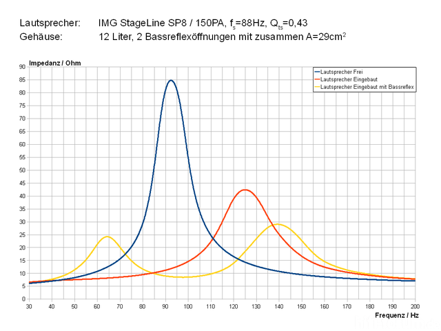

Es ist wirklich nicht so einfach wie man meinen könnte.
Aber so ein paar Hausnummern gibt es schon die so ungefähr eine Richtung aufzeigen.
Der Dämpfungsfaktor spielt durchaus eine Rolle.
Ist dieser hoch klingt der Lautsprecher kontrollierter und schlanker, man könnte auch schreiben weniger mumpfig.
Einfach formuliert … der Verstärker bremst unkontrollierte Membranbewegungen.
Nicht vergessen sollte man aber auch das unterschiedliche Leistungsverhalten von Röhren- und Transistorverstärkern.

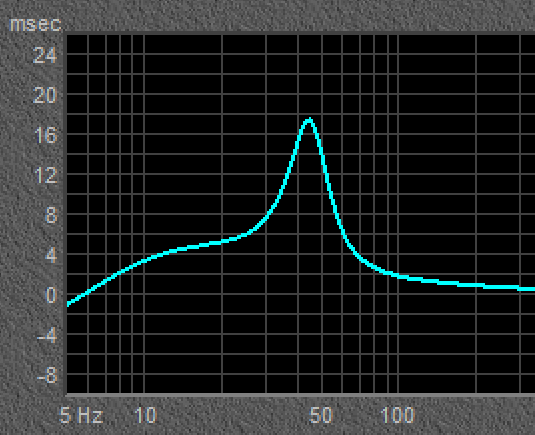

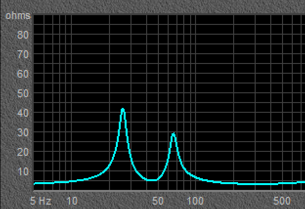

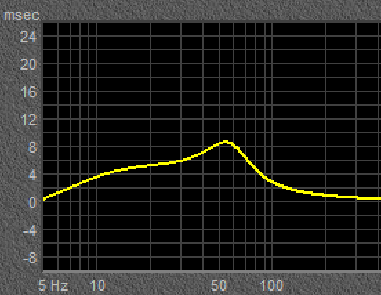

Bei Bassreflexboxen steigt der Widerstand im Bereich der Reflexabstimmung stark an.
Kein ideales Beispiel, aber immerhin halbwegs anschaulich:
Interessant ist dass sich bei einem theoretisch idealen Transistorverstärker die Leistung bei verdoppelung des Widerstandes halbiert.
Bspw. an 4 Ohm 100 Watt und an 8 Ohm 50 Watt.
Bei einem Röhrenamp sinkt die abgegebene Leistung ebenfalls. Das aber weniger stark.
Da der Widerstand einer Bassreflexbox im Bereich ihrer Abstimmung stark ansteigt (siehe Diagramm) wird der Transistorverstärker hier also auch weniger Leistung abliefern.
Auch dann wenn keine hohe Leistung gefordert wird, also praktisch im Kleinleistungsbereich!
Die Röhre wird an dieser Stelle bassstärker, also voller klingen weil der Box vergleichsweise mehr Leistung zugeführt wird.
Zusätzlich sorgt der niedrige Dämpfungsfaktor für weniger Membrankontrolle, sie schwingt mehr nach. Die Box klingt noch einmal wärmer.
Betreibe ich einen Transistoramp an einem altertümlichen Konstrukt wie bspw. an einer Reflexbox die mit einem EVM 15L Speaker bestückt ist wird die ohnehin eher schlank klingende Box noch einmal deutlich dünner klingen. Das kann dann schnell einmal ins nervige/harte kippen.
Die Impedanz spielt hier also eine grosse Rolle.
Dazu kommt der hohe Dämpfungsfaktor, der Speaker wird mehr kontrolliert und klingt so noch einmal schlanker.
Eine moderne satt abgestimmte Box mit schwerer Membran verlangt nach Kontrolle. Eine Röhre hat den Speaker weit weniger gut im `Griff`, die Membran schwingt unkontrolliert nach, die Box fängt an zu matschen. Ein Transistoramp wird direkter und kerniger klingen.

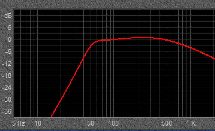

Ich mache es eigentlich ungern, trotzdem hier mal meine 212er als Beispiel:
Amplitudengang
Der RollOff verläuft eher abrupt, und geht schon eher etwas Richtung Tschebyscheff als Butterworth. Wäre das Tuning etwas höher, man würde es noch deutlicher sehen!
Und damit erkennt man bereits, die Gruppenlaufzeit ist im Bereich des RollOff eher hoch, und damit resultierend eine nicht ganz so gute Dämpfungseigenschaft bzw. "Impulstreue" wie bei anderen Designmöglichkeiten die es sonst noch so gibt, mit exakt dem gleichen Lautsprecher wohlgemerkt.
Gruppenlaufzeit
Dort wo die Gruppenlaufzeit am höchsten ist, bei ungefähr 50Hz, genau dort ist ihre Dämpfungseigenschaft am schlechtesten. Und halt in deren Umgebung +/-

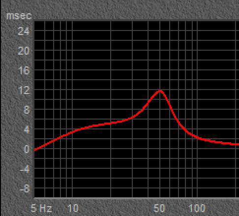

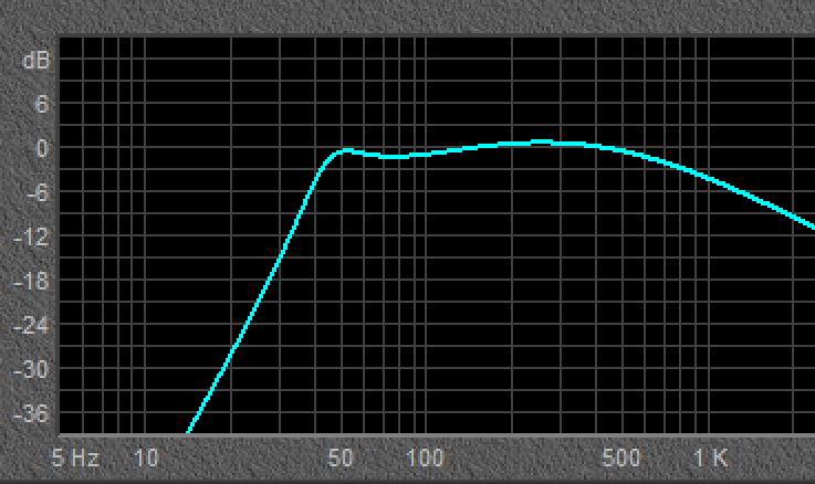

Baut man die Box um den Lautsprecher herum etwas anders.
Sanfterer Verlauf des RollOff im Vergleich zu oben. Und daraus kann man direkt ablesen, die Gruppenlaufzeit wird geringer ausfallen als im Beispiel oben.
Gruppenlaufzeit
Und weil die im interessierenden Bereich kleiner ausfällt, deren Dämpfungseigenschaft ist besser als im Beispiel oben.
Schaut man sich dagegen die Impedanzgänge im direkten Vergleich an.
Hinsichtlich unterschiedlicher Dämpfungseigenschaft lässt sich daraus überhaupt nichts "auslesen".
Das einzige was sich daran lesen lässt, ein Röhrenverstärker wird bei der einen Variante schmalbandig den Bereich um -85 Hz herum betonen, und bei der anderen Variante den Frequenzbereich um ~75Hz herum.
Der unter Impedanzpeak spielt eigentlich keine Rolle, weil außerhalb des Bereichs wo eine Reflexbox noch in der Lage ist etwas wiederzugeben.
Aber was heist schon eigentlich, wären da nicht die Röhrenamps. Die sind nämlich durchaus in der Lage aufgrund des hohen Peaks den Lautsprecher zu auffallend großen Hüben anzuregen. Schall wird dadurch zwar keiner erzeugt, aber es sieht für den Beobachter halt rein optisch so aus als hätte ein 300 Watt Röhrenamp deutlich mehr Power unter der Haube als ein 300 Watt Tarnsistorverstärker.
Aber wie schon gesagt, das wirkt rein kosmetisch, ist vergleichbar einer "Schlampe" die sich mit viel Schminke auftakelt ohne dass irgendwas besonderes drunter stecken würde, unter der Haube!
  • #36
Gleicher Lautsprecher.
Rein qualitativ in etwa so hat der Frequenzgang im JBL Designvorschlag damals ausgeschaut und der mir arg Kopfzerbrechen bereitet hat.
das ist zweifelsfrei Tschebyscheff Charakteristik, und dem zu Folge die resultierende Gruppenlaufzeit ziemlich hoch
und weil die deutlich höher ist muß die Dämpfungseigenschaft so einer Box eher schlecht sein. Aber was heist hier schon Dämpfung, man bewegt sich hier bereits deutlich im Bereich Schwingfall.

Impedanzgang:
Angenommen es wäre ein Röhrenverstärker der die Box antreibt, der würde jetzt den Bereich um die ~65Hz herum betonen.
Will man sich das wirklich vorstellen wie das klingen würde, oder besser lieber nicht?
