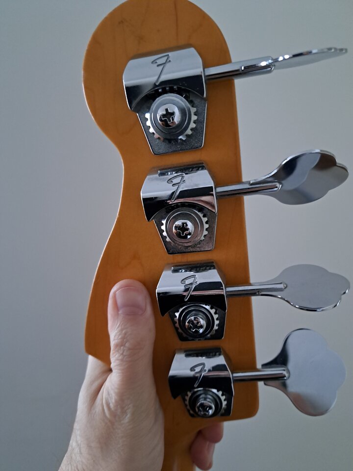

Hi Kollegen,
Bräuchte bitte mal eine Empfehlung für passende Lightweight Tuner für meinen 95er oder 96er Preci. Habe leider Schulterprobleme und das Teil ist schon ziemlich Kopflastig. Habe unterschiedlichste Gurte ausprobiert, hilft nicht.
Die Tuner sind nicht extra verschraubt, in der Kopfplatte sind zwei Vertiefungen, dort werden mit kleinen Haken die Tuner vor dem Verdrehen geschützt.
Wäre für Tipps sehr dankbar!
Viele Grüße
Lowend05
Fender Deluxe "F" Stamp Bass Tuner (optional mit String-Retainer)
Werden hier gerade verkauft. Dürften in Summe rund 160g leichter sein, wenn mich nicht alles täuscht - meine die Originalen auf einem 95er liegen bei ca. 110g/Stck

Ich habe bei meinem US Preci diese Mechaniken gegen Sandberg Lightweights ausgetauscht.
Die brauchen nur etwas Klebeband oder Alufolie um die Schraubachse, da es knapp 1 mm Unterschied sind. Wenn ich mich recht erinnere hat mit das gute 280 gr Gewichtseinsparung gebracht. Meine Schulter dankt es mir jedes Mal und nur so durfte der Bass bleiben.
Ich bevorzuge (cola)dosen blech aber klebeband geht auch

Werde mir die Sandbergs mal anschauen. Wenn schon ändern, soll die Ersparnis möglichst groß sein. Den Bas werde ich sowieso niemals verksufen, der klingt zu gut. Dann darf ich auch etwas basteln

Für die Sandberg muss nur eine Schraube gesetzt werden und die Bohrung wird ggf. durch die Orginalmechanik wieder abgedeckt.
