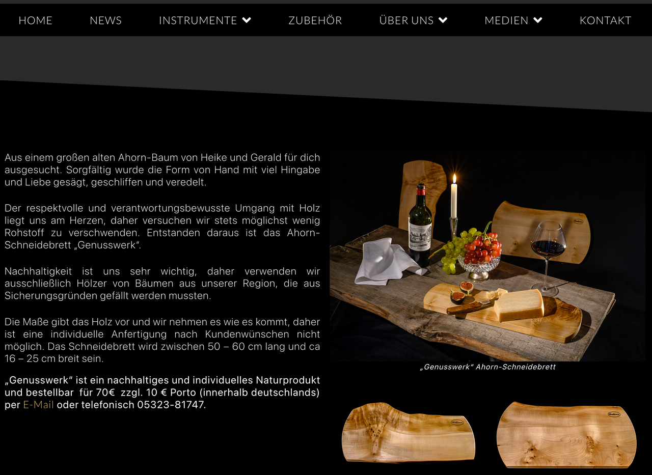

Hab ich heute auf Facebook entdeckt, und gleich mal auf der MARLEAUX - HomePage angeschaut:
hier noch der Link dazu:
Hat BassLine schon seit Jahren gemacht, als Frühstücksbrettchen.
Gibt's aber anscheinend nicht mehr.
