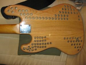

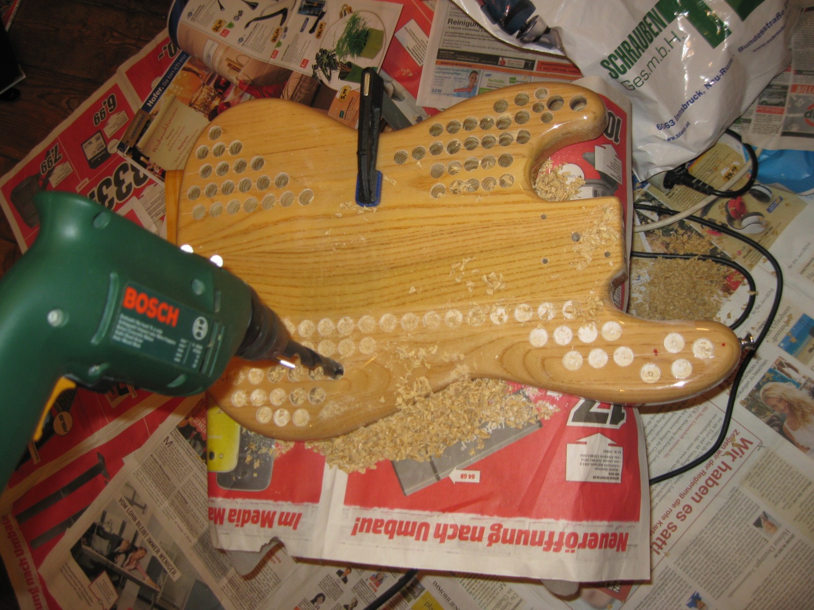

Die geschichte ist noch nicht beendet.
Klangveränderung hab ich keine bemerkt.
Geplant war natürlich daß ich ein furnier drüber machen lasse, aber eigentlich gefällts mir so auch.
Dann halt die löcher mit lack auspemseln.
Oder ? Wer hat schon so einen bass ?
Gewichtersparnis momentan ca 250 g.
Mehr wäre aber besser, so daß ich wohl noch mit der fräse drübergehe.
Dann werden es ca 4 - 500 g sein, je nachdem.
Ich hab die löcher mit einem 1,5 cm forstnerbohrer etwas vorgebohrt und bin dann mit einem guten metallbohrer
(nicht holzbohrer !) 3,5 cm in die tiefe.
Das rein wie in butter.
