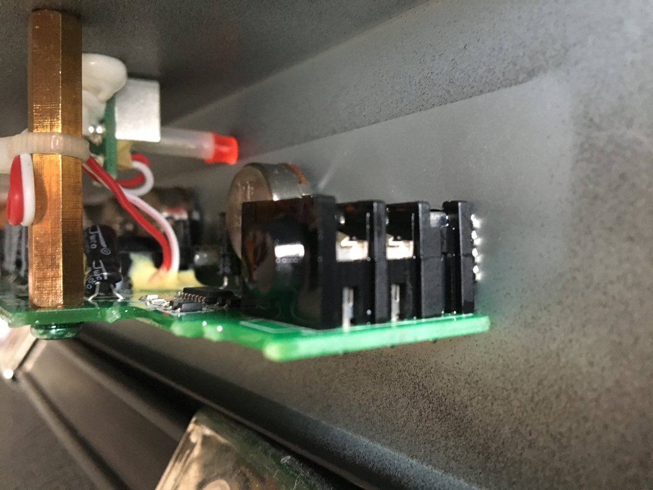

Ja tatsächlich habe ich alles mal probiert - erstmal habe ich einfach Kontaktspray in den Input gesprüht und den Klinken-Stecker mehrmals eingestöpselt.
Dann habe ich etwas gewartet und den Amp mal angeschmissen.
Zuerst kam kein Rauschen, aber nach 1-2 Minuten war wieder Rauschen zu hören, allerdings nicht mehr so laut.
Daraufhin habe ich den Amp aufgeschraubt und hab dann gesehen, dass die Input Buchse fest mit der Platine verlötet ist (siehe Bild).
Naja.. daran konnte bzw. kann ich also nix machen.
Also habe ich nochmal mit Kontaktspray versucht und auch einfach mal aussen an der Buchse und um die Buchse herum gesprüht.
Schadet ja nix..
Nachdem ich den Amp wieder zugeschraubt habe habe ich ihn bisher zwei Mal jeweils für 5 Minuten laufen lassen.
Bisher ist das Rauschen nicht wieder aufgetaucht. :D
Ich hoffe das bleibt so.. schaun wir mal. Danke auf jeden Fall für eure Tips, das hat mir Mut gemacht, mal selbst Hand anzulegen! :bier:
Die Lötstellen von der Buchse kannst Du auch mit dem Lötkolben mal kurz aufweichen und neu verschmelzen lassen. Vielleicht ist da irgendwo ein kleiner Haarriss drin, der auch mal gerne einen Wackler macht.
