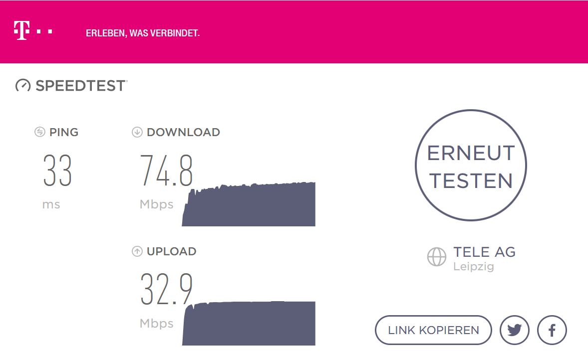

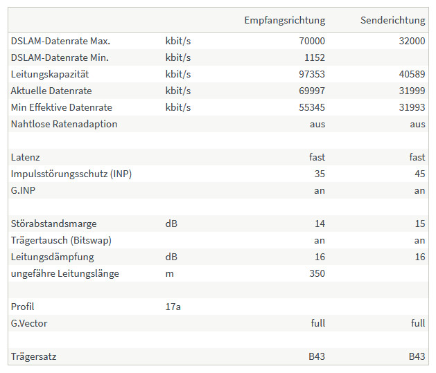

Tolle Sache: Seit ungefähr einer Woche ist mein DSL Anschluß deutlich langsamer geworden. Ich hab einen 100/40 und der Sync lag bisher immer nur knapp darunter. Aktuell hab ich nur noch 70/32.
Und bis hier Glasfaser verfügbar wird, wirds noch mindestens ein Jahr dauern.
Edit: Die Leitungskapazität ist wie immer, bloß der Sync ist limitiert. Wird ein großer Spaß, das der Störungsstelle beizubringen.
Da du bestimmt schon zuhause alles korrekt hast: Hast du mal die Telekom um einen Reset gebeten? Gerade wenn sich was geändert hat?
Bei mir schafft der 100/40 auch nur 70/25, aber leider regulär und völlig legal.

Ja, Port Reset wurde gestern nach telefonischer Rücksprache gemacht, hat aber keine Veränderung gebracht. Ist jetzt ein Störungsticket. Mal schauen, ob und wann das behoben wird.

  • #4.727
In meinem Fall besteht der Unterscheid aber darin, daß die gemessene Leitungskapazität nach wie vor die 100/40 hergäbe, die ich ja auch bis vor einigen Tagen hatte. Jetzt wurde die Leitung offenbar auf 70/32 gedrosselt, ohne daß mir diese Tatsache oder Gründe dafür mitgeteilt wurden.
