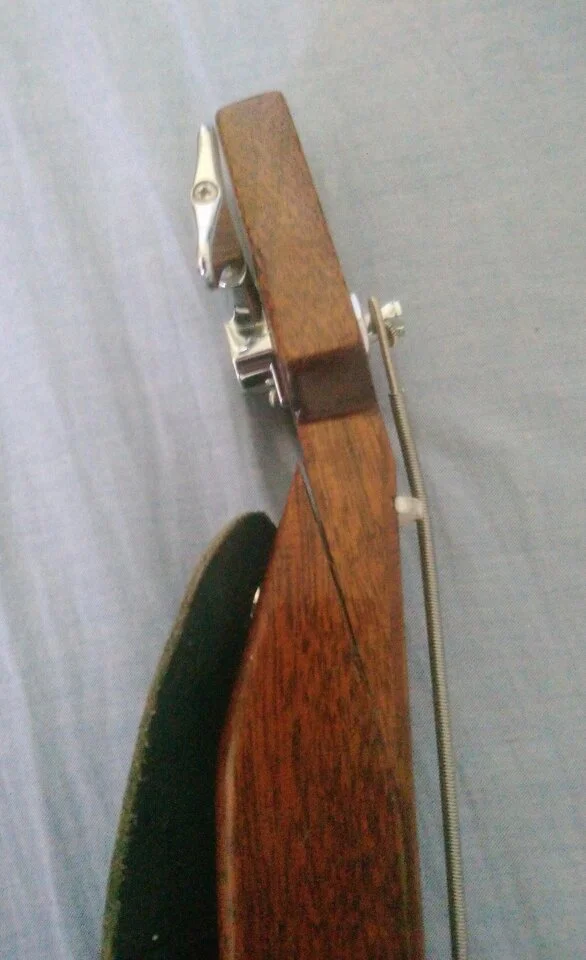

jap, ein Eigenbau. Die Leimnaht hat 6 Jahre gehalten und jetzt offenbar den Geist aufgegeben... mal sehen ob ich das irgendwie repariert kriege.
Überrscht hat mich, dass das trotz weiterhin aufgezogener Saite noch gehalten hat

Bisschen anfeuchten, Sekundenkleber rein und dann flott mit Klebeband und richtig ordentlich Zug drauf. Muss das Klebeband natürlich aushalten. Ich hab die besten Ergebnisse mit Band von Cyclop hinbekommen.

Öffnen, plan schleifen, mit gutem Leim wieder verleimen.

Nix sekundenkleber oder son mist
Also ich schleife nichts, was sich formschlüssig schließt.
Auf die Gefahr hin, dass im Riss auch Flächen sind, die bereits von Leim versiegelt sind empfehle ich Sekundenkleber.
Könnte ich problemlos und flott eine Zwinge setzen würde ich PUR-Leim nehmen, der drückt aber und wenn man das mit dem Klebeband nicht richtig macht kann das zuviel sein.

bei öffnen und plan schleifen ist. das Problem, dass da noch 2mm Griffbrett oben drauf geleimt sind... Aber es eilt ja nicht, ich werd mir das mal ganz in Ruhe durch den Kopf gehen lassen. Trotzdem schonmal danke für die Tipps!
Oh man, so ein Mist… 😖
…und viel Erfolg bei der Reparatur! 👍
Der Zug geht ja aber auch genau auf die Naht. Erstaunlich, dass es so lange gehalten hat.
Frag doch mal @Ralf der hat doch auch immer gute Ideen für sowas.
