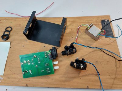

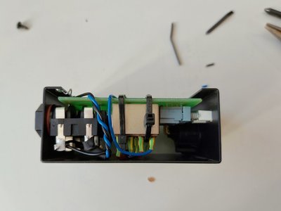

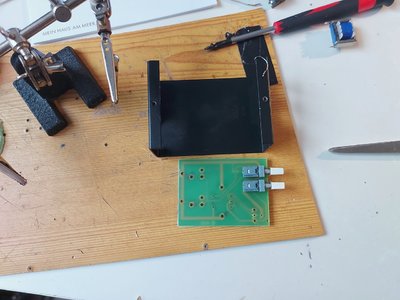

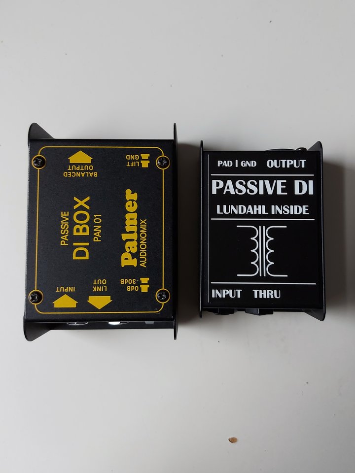

Mitte Januar hatten meine Gedanken zu einer hochwertigen passiven DI-Box angefangen, heute ist das Projekt fertig geworden. Wie @Willie es vorgemacht hat, habe ich mir eine gebrauchte Millenium-DI günstig geschossen und dann ausgeschlachtet. Einzig die Platine und die Druckschalter sind übrig geblieben. Die Buchsen wurden durch Neutrik ersetzt, als Trafo steckt ein Lundahl LL1935 drin.
Danke an Willie für die Anregung zum Gehäuse sowie an @claudio und @Bass@SetAlight für zahlreiche Tipps und Ideen.
Die fertige DI klingt wirklich gut! Im Vergleich zur Palmet PAN 01 ein krasser Unterschied in den Höhen und im Detailreichtum.
Wenn ich etwas Ruhe habe, steht noch ein ausführlicher Test gegen die Bo Hansen DI, den balanced out vom Helix und die direkte Verbindung von Bass-USB Interface an.
Das ist aber keine Kunst. Die PAN 01 klingt nach eingeschlafen... Die PAN 02 finde ich da deutlich besser, ist allerdings auch aktiv und damit vielleicht eine andere Baustelle.
Ich wünsche dir ganz viel Ruhe...
Hast du einen großen Helix mit XLR Out?
Und Glückwunsch erstmal zum neuen Stück Hardware!:great:

Danke. :)
Ne, habe das Stomp mit balanced TRS-Out.
Klasse, hätte nich gedacht, dass das so nen Unterschied ausmacht, ob das wohl auch bei der Aktiven so is? Und wenn du Zeit hast, wären Soundbeispiele traumhaft :-)
Die aktive Bo Hansen DI war für mich eine Offenbarung bei passiven Bässen. Bei meinem aktiven Bass hingegen hat sie etwas vom Sound weggenommen. Das wiederum macht die passive DI deutlich besser.
Bestätigt das, was man immer überall liest: passiver Bass --> aktive DI, aktiver Bass --> passive DI.
Da ich die DI auch bei Gigs mitnehme und sie dann zwischen Effektboard und Amp hängt, war mir eine simple passive Lösung wichtig. Ob das in der Praxis dann auch alles so klappt, wird sich zeigen. :)

Zeit circa zwei Stunden, eher etwas weniger. (alte DI ausschlachten, alles neue einlöten) Dazu Design der Frontplatte erstellen, auch nochmal so eine Stunde. Kosten fürs reine Material um die 100 Euro (Trafo 70 Euro, Frontplatte knapp 20 Euro, alte DI 10 Euro und Kleinkram plus Versand).

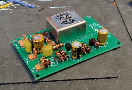

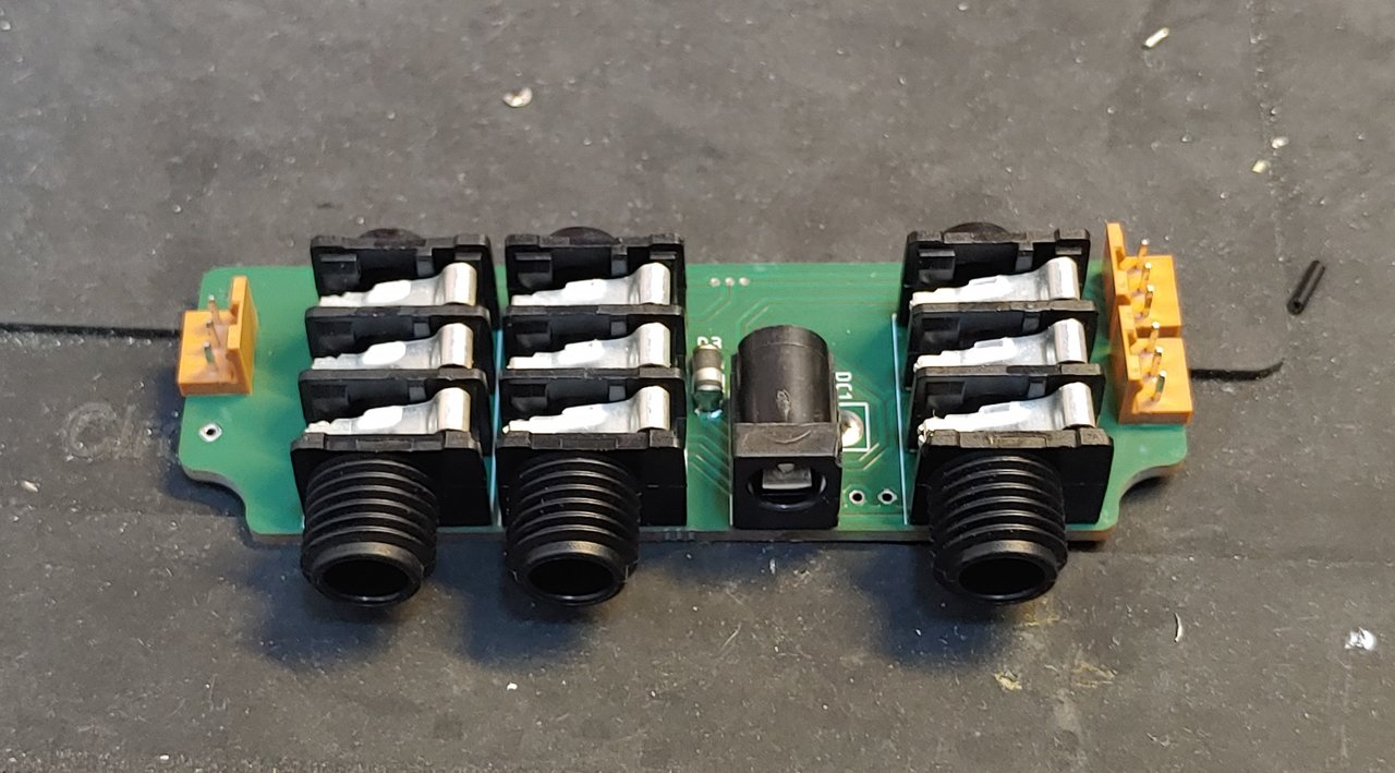

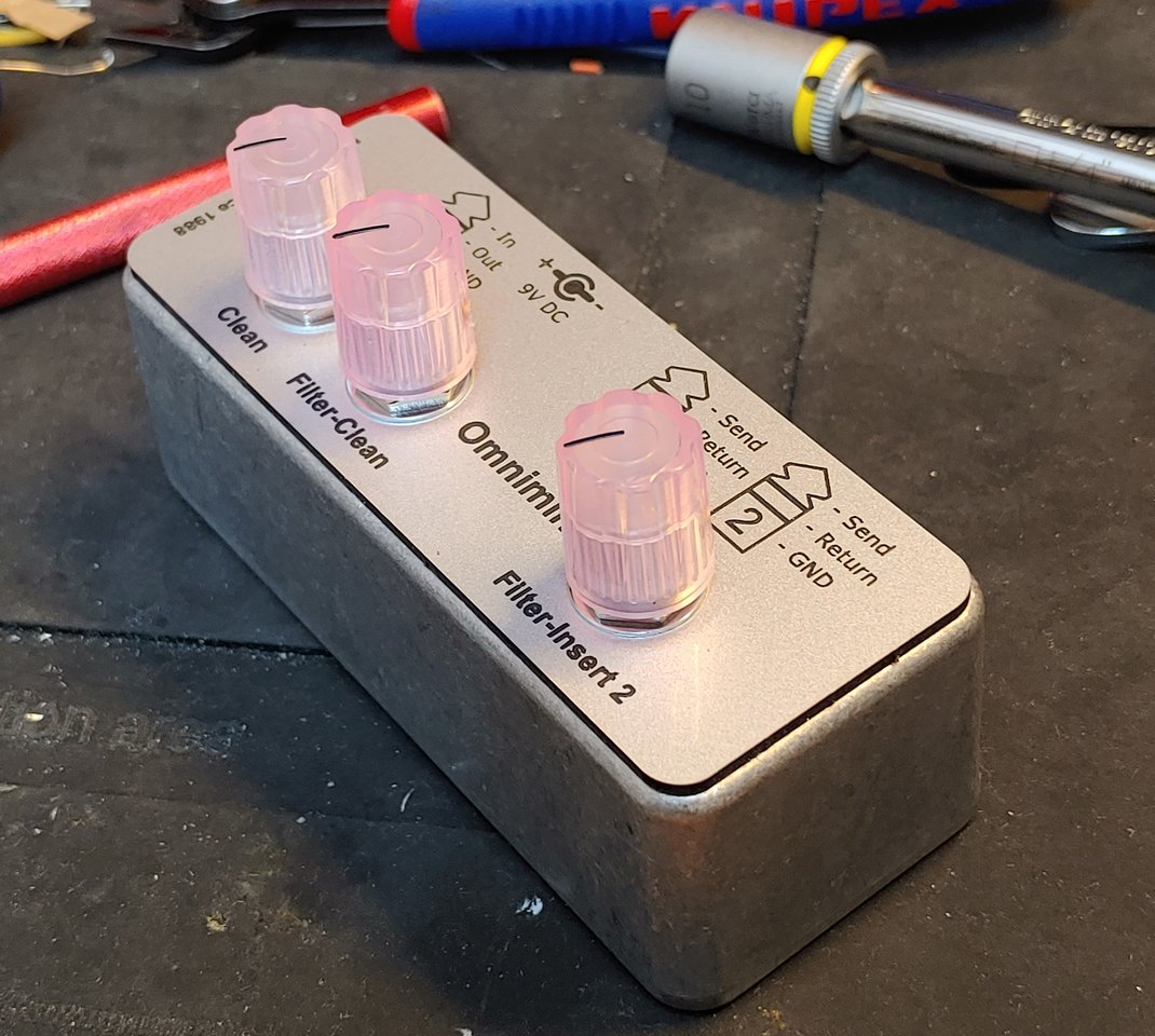

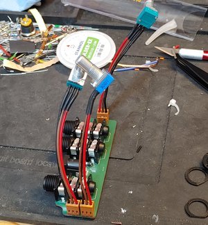

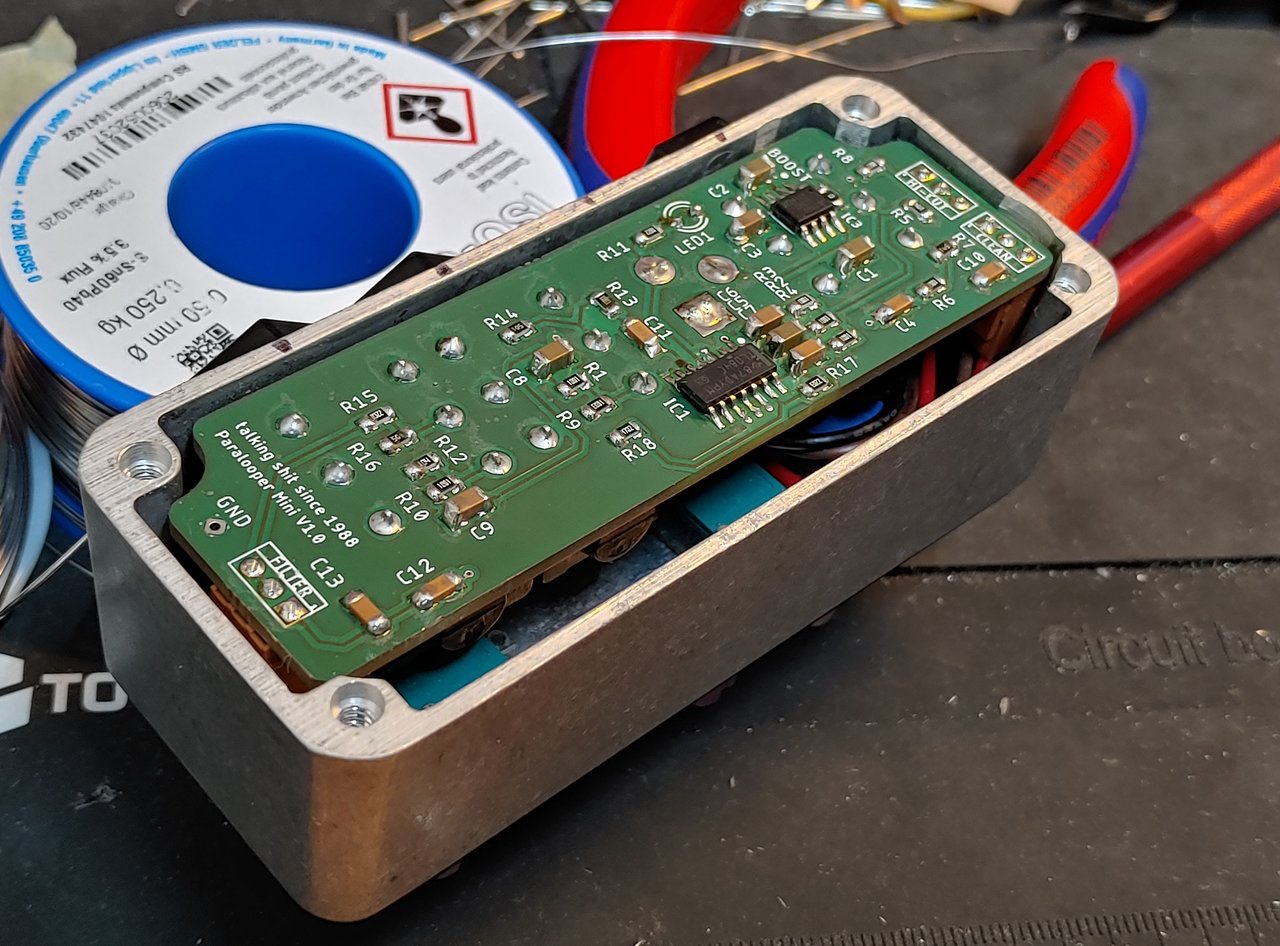

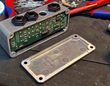

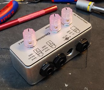

Heute sind wieder zwei Projekte fertig geworden.
Omnimini
... jaja der Name, fand ich lustig 8D
Ein kleiner Paralooper, nach meinen Bedürfnissen für ein 1590A Gehäuse entwickelt.
Man hat drei Kanäle:
- Clean Kanal mit Level und Hi-Cut
- Insert 1 immer Fullrange
- Insert 2 mit Hi-Cut
Die Idee dahinter ist im Insert 1 die Zerren Fullrange einzuschleifen und im Insert 2 einen Compressor dauerhaft auf On zu haben.
Das ganze so kompakt wie möglich. Auf Level Regler für die Inserts habe ich verzichtet, ebenso wie auf Phasenkorrektur. Die Sachen die man Einschleift müssen halt von passen.
Das ist der erste Prototyp, ein paar Schönheitsfehler sind im Design noch vorhanden:
- die LED hab ich zu weit unten gebohrt
- die beiden Insert Buchsen müssen etwas weiter auseinander
- die beiden Platinen-Verbinder müssen weiter Richtung Stirnseite der Buchsen rücken
- man kann die Platine noch 1 - 2 mm tiefer ins Gehäuse setzen (dann muss auch der Deckel nicht mehr so stark bearbeitet werden)

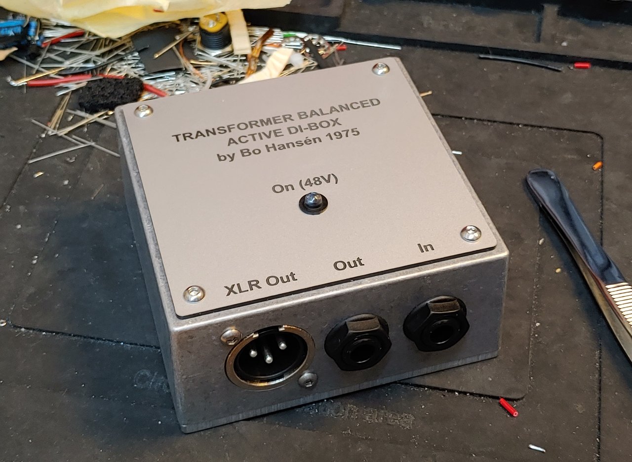

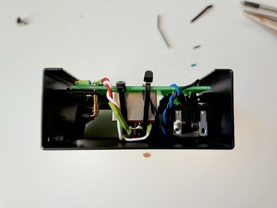

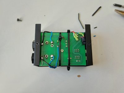

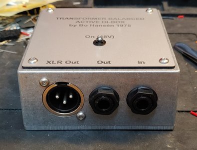

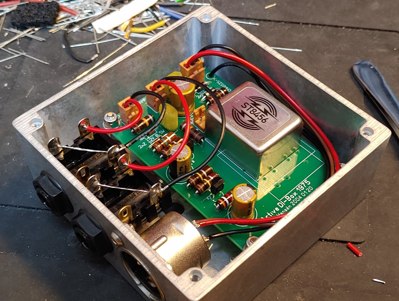

Bo Hansén DI
Eine aktive Bo Hansén DI.
Diese wollte ich komplett mit Mojo Parts aufbauen:
- Nichicon Fine Gold Audio ELKOS
- XICON Polyester Kondensatoren
- 1/2W Kohlepresswiderstände
Die DI gefällt mir wirklich sehr gut, die wird dauerhaft vor meinem Steinberg bleiben. Jetzt muss ich mir noch ein kurzes XLR Kabel besorgen.
Ein Nachtrag: Das Gehäuse ist ein Hammond 1590Y. Vielleicht ist das ja von Interesse für diejenigen die auch überlegen eine Bo Hansén zu bauen.

Auch Lustig wäre Omnimimimimi gewesen. :D Wegen des Mimimimi's das manche abziehen, weil der OMNILOOPER den ach so großen BB-Footprint hat.
Mir war er zu fummelig, zu viele Möglichkeiten auf zu wenig Fläche ...
Der Mimiomni gefällt mir richtig gut. Aber warum eigentlich kein Lo-Cut in Insert 1? Dann wäre die Dose (für mich) absolut perfekt.
  • #639
Ich habe bei meinem Omnilooper nie den Lo-Cut benutzt, brauche ich einfach nicht.
Was ich eher vermisse ist noch ein Level Regler im Insert 1.
Reaktionen: StonerGreg
  • #640
Jo, so sind die Geschmäcker (in Nuancen) verschieden. Trotzdem geil, die Dose. Vor allen Dingen der kleine Footprint ist super. 👍
Den (für mich) fehlenden Hi-Cut im betreffenden Channel kann ich in meinem Falle easy mit den Möglichkeiten des SA Aftershock kompensieren.
:prost:
Reaktionen: Bass@SetAlight
