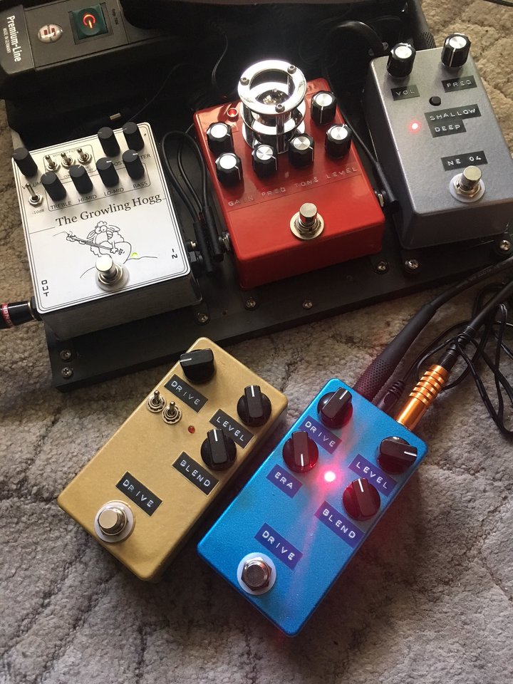

Und mein Guma Antique sieht so aus. Etwas mehr nach Prototyp. Siehe rechts neben dem Goldbarren :-)

gestriges line-up:
Warwick streamer bolt on (nun wieder mit mec´s, mit dr ddt´s auf standard C)
bzw
Dingwall ng2 auf standard E
dann
tubedriver (neu: mit bias poti auf extern)
guma antique (neuzugang)
pumpernickel
flanger (wozu hab ich ihn? ok der ist grün, und true bypass...was solls, störts ned, schads ned)
kasza (neuzugang)
alles bis auf flanger dauern-on!
ich war begeistert! vorallem am warwick, das erste mal wo ich den EQ flat gelassen habe!
sound hat sich so gut durchgesetzt, hab sogar meinen gk2001er runtergedreht, weil ich mich so gut gehört habe
Der alte Guma, super mit dem mischer/blend und den "aging" einfach mal kurz drehen, mehr oder weniger zerre drinnen (ohne doof an gain/voll-ume rumdrehen zu müssen), genau das braucht man, nächster song mehr zerre? kein problem! blend drehen, gut is! mehr auf neuer/höhen, aging, gut is! (keine nachjustierung der Lautstärke notwendig, goil!)

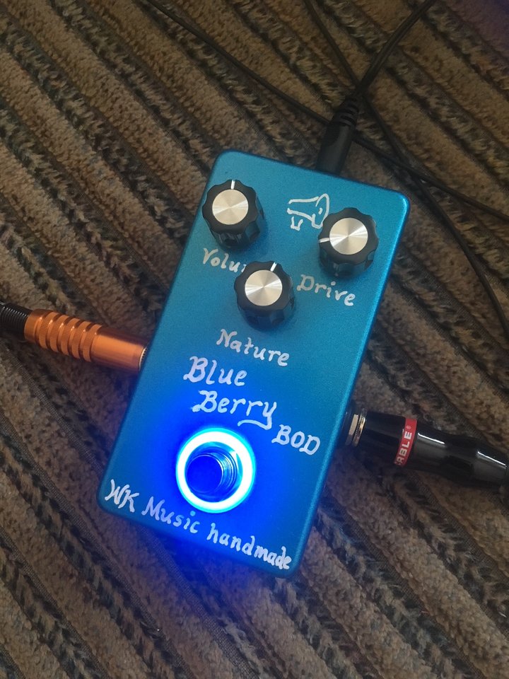

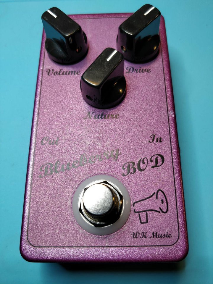

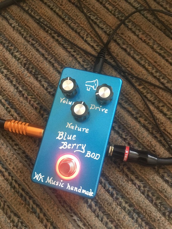

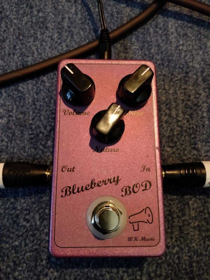

Farblich ist das Gehäuse des BOD Blueberry Overdrive Version 2.1 richtig genial geworden, auch wenn es mit dem eigentlichen Farbton von Blueberries wohl eher wenig zu tun hat;-). Hatte nicht erwartet, dass das Lackieren so schnell und einfach von der Hand gehen würde.
Die Anleitung von @Willie ist sehr gut beschrieben und recht detailliert, wenn auch nicht ganz so kleinteilig, wie die von @lazarus_04. Die sind natürlich unschlagbar gut.
Der erste Bausatz, bei dem zwischendrin mal kein "Problem" aufgetreten ist. Allerdings war das einpassen ins Gehäuse eine Geduldsprobe, da wirklich kein Platz verschenkt wurde. Das Ganze hat nur leider einen kleinen Haken, ER funktioniert nichtB) - mit Overdrives scheine ich es nicht so zu haben. Das kriege ich irgendwie nicht gebacken. Schade eigentlich. Mal sehen, ob ich mir noch einen zweiten Bausatz gönne, oder es dabei bewenden lassen.

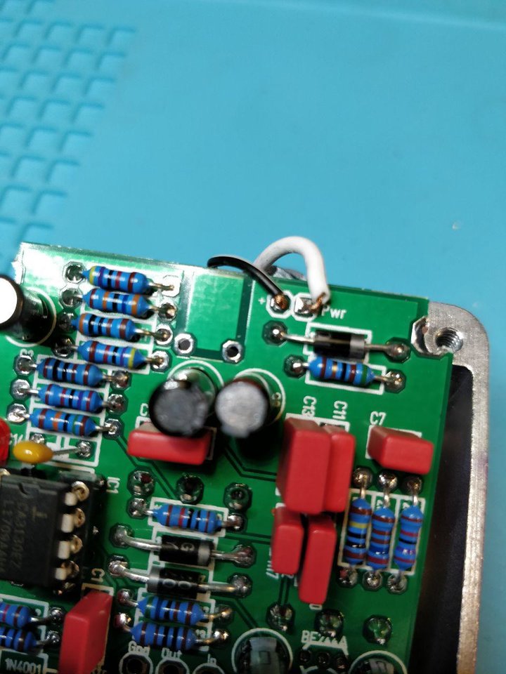

Als nächstes Projekt liegt der GUMA-Antique von Schalltechnik_04 auf meinen Schreibtisch, bei dem bereits alle Widerstände verlötet sind. Hier hat sich allerdings schon die erste Baustelle ergeben, welche zumindest für mich, vermutlich schon das Aus bedeuten wird. Aber da werde ich morgen nochmal in Ruhe einen Blick drauf werfen.
  • #167
Hatte ich auch am Anfang. Dann lag es nur daran dass beim Reindrücken ins Gehäuse plötzlich ein Poti sich an die Platine gedrückt hatte(Kurzschluss). Also alles noch mal raus, genau angeguckt von allen Seiten, und schließlich das Problem entdeckt und behoben. Also eine Kunststoffkarte zerschnitten. Schön auf Maß, und somit eine korrekte Trennschicht dazwischen gepackt. Steht auch so in der Anleitung, aber zuerst war das bei mir noch nicht ganz funktionabel. Nun geht‘s aber. Nicht aufgeben!!!
(Edit: Schreibfehler korrigiert)
  • #168
Danke für den Hinweis. Die Rückseiten der Potis hatte ich ganzflächig mit Isolierband abgeklebt. Sofern sich diese nicht gelöst haben, müsste das Problem wo anders liegen.
  • #169
Wenn sich gar nichts zuckt ist es vielleicht so was ganz banales wie Netzanschlüsse falsch rum oder sowas. Sonst müsste ja wenigstens was rauschen oder leuchten. Vielleicht mal den Gehäuseboden innen abkleben mit Elektrikerklebeband oder sowas. Sonst könnten irgendwelche Lötstellen von der Platine ans Gehäuse kiekeln. Dran bleiben, nicht aufgeben...

Wenn‘s noch nicht einmal leuchtet ist es garantiert der Stromanschluss. Das kriegen wir auf alle Fälle hin. Foto von innen?

@bandchef: Gucke mal einen Post vor Dir..., #171 der Willie, von ihm ist der Bausatz dazu. Als Lack dazu habe ich blauen Hammerschlacklack von Paintsystems benutzt. Sieht nur weniger wie Hammerschlag aus, eher wie Metallic. Gefallen hat´s mir letztenendes trotzdem. Schön glänzende Oberfläche. Diese Lacke a la Bearfoot habe ich mal irgendwo gesehen, aber ich kann Dir nicht mehr sagen wo das war.
  • #174
Verstehe ich nicht ganz. Verkauft der User Willie diese Bausätze also? Oder wie versteht sich das?
  • #175
Der Bausatz, komplett mit unlackiertem Gehäuse, kannst du bei @Willie bekommen.
Lackieren musst du selber.

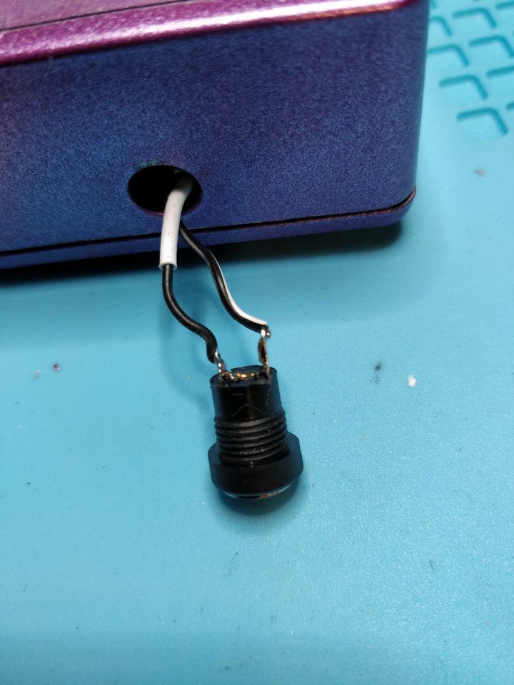

@Sir Adrian: die Drähte an die Netzbuchse andersrum...
  • #178
Ne, die Netzbuchse sieht richtig aus. Das Kabel mit dem weißen Streifen hängt an Plus und muss somit auf den längeren Anschluss. Denn der ist die Aussenseite.
Jetzt noch den Fußschalteranschluss kontrollieren.

Gut. Hatte bei mir noch mal auf gemacht und rein geguckt. Bei mir wäre das so. Stelle aber auch gerade fest dass ich noch die vorige Platinenversion habe. Da ist das noch´n Bisschen anders. Also muss das hier nicht gelten. Der Fehler wird hier wohl sicher nicht im Layout liegen, da dieses inzwischen auch schon erprobt ist, oder?
