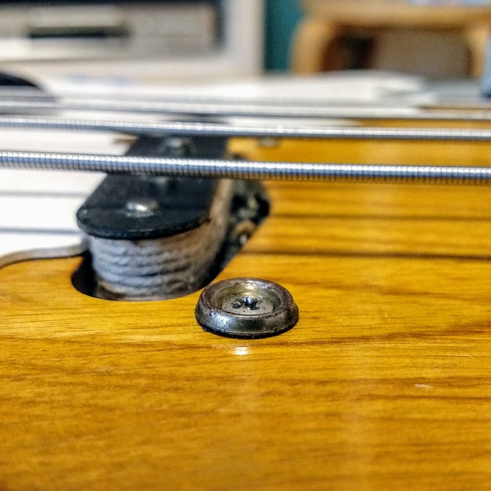

Was ist da mit dem Schraubenloch für das PU-Cover passiert?

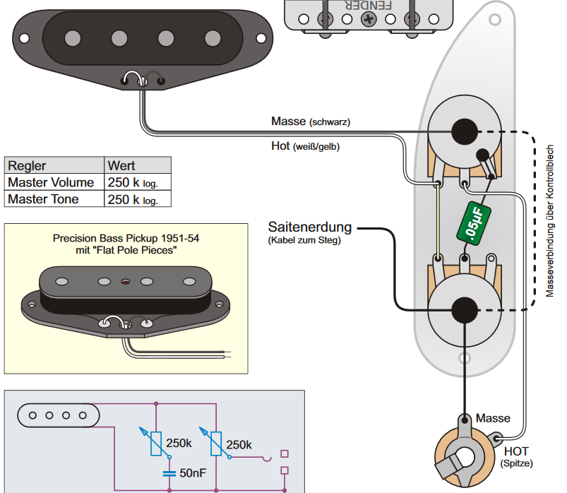

Kannst du mal ein Foto von der Verdrahtung zeigen? Bei meinem '56 habe ich auch immer mit der Tonblende gekämpft. Das hatte aber nichts mit dem Widerstand am Tonpoti zu tun, sondern damit, dass der Tonabnehmer am Ton-Poti angelötet war. Das Umlöten des vom Tonabnehmer kommenden Hot Drahts an das Volume-Poti hat hier den Durchbruch gebracht.

Da ich jetzt schon zweimal neu verdrahtet habe, ist es nicht mehr original wie der CS es verlötet hat.
Beim "Original" war es so, dass das Volume mit dem Tone runtergeregelt wurde. Es wurde zwar druckvoller, aber auch leiser.
Dann hab ich als erstes alles auf eine "moderne" Standard-P-Bass Verdrahtung umgelötet - das war schon besser, aber immer noch nicht das was ich wollte.
Dann hab jetzt als letztes ich aus den grandiosen Schaltplänen von @Cadfael diese Verdrahtung genommen (ist als 1954er deklariert)....
© @Cadfael (ich hoffe er hat nichts dagegen, dass ich das an dieser Stelle mal eingefügt habe :hail: )
Im Moment hab ich auch den Eindruck, dass ich vielleicht den Widerstand doch wieder einlöten sollte um zu schauen, ob er die gefühlt noch reichlich vorhandenen Höhen wegnehmen kann, ohne aber den Mittengrowl zu beschneiden und dadurch vielleicht auch etwas bassiger zu werden.
