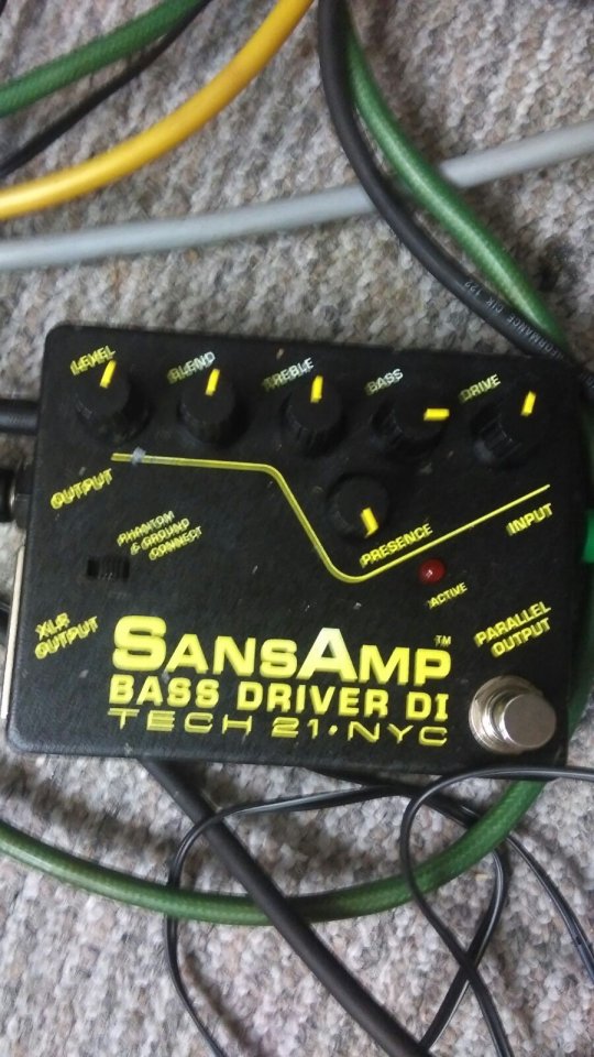

Hab nem guten Freund nen Guma gebaut. Dee benutztden nun mit dieser einstellung zusammen mit dem Sansamp in den oben gezeigten Einstellungen. Direkt in eine Endstufe in eine GK RB410. Er war schwer begeistert und findets echt geil!

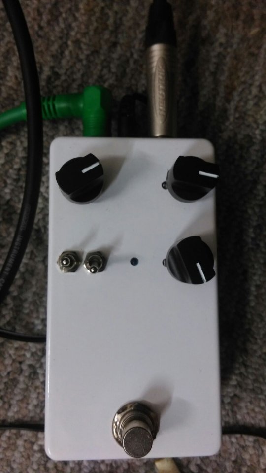

Ich hatte gestern das erste mal den neuen Guma "White Sparkle" im Einsatz. Holy Shit... ich habe das Ding den ganzen Abend gar nicht mehr ausgemacht... Allerdings habe ich auch eine sehr ungewöhnliche EInstellung benutzt.
Amp: Ampeg SVT-6 EQ flat, Ultra Low ein. Gain volle Kanne und Master max. auf 9:00, kein Abschwächer aktiviert. Compressor aus.
Box: Mesa Boogie Diesel 1x15
Bass: Esh (aktive EMG-DC35)
Guma: Drive auf 9:00, Level Vollgas, Blend auf 10:00
Attack auf Boost und den anderen Schalter bei Bridge-P gerne auf Grunt und beim Neck eher auf Raw, sonst wird erst sehr bassig.
In dieser Einstellung habe ich den Sound bis Volume 4 am Bass clean. Volume auf 7 und Tonblende auf ist "nice 'n sleazy" , Tonblende weiter zu geht eher in Richtung ZZ-Top . Volume ganz auf , wenig Höhen -> Lemmy. Alles auf: Richtig böse Distortion.
Im Zusammenspiel mit dem Ampeg klappt das genial: Der GUMA sorgt bei leiserem Spiel für mehr "Eier" . Beim lauteren Reinlangen dominiert das Cleansignal über das verzerrte und brät dann in den Ampeg, der mit seinem Röhrenpre das ganz dann noch mal kernig ancruncht.
Der Sound war richtig schön fett und schmatzig und trotz unserer beiden Gitarristen konnte ich mich sehr gut hören, ohne jetzt barbarisch laut gewesen zu sein. Also.. das Attribut "fiese, böse und extrem kratzige Zerre" tritt bei mir überhaupt nicht auf. Diese "Loudness-Badewanne" macht sich eher bei geringem Pegel des Basses bemerkbar und bringt ihn viel besser in den Vordergrund. Wenn ich heftiger reinlange oder das Instrument voll aufdrehe wird das Geschehen viel mittiger und fetter.
Die Kombination GUMA + Röhren (Pre-)-Amp und Mesa Diesel ergibt für mich im Moment mein Grals-Setup.
Ich habe mich auf der letzten Session saumäßig wohl gefühlt, konte mich bestens hören, die Gitter waren nicht am nölen, dass ich zu laut war. Kurzum: Der Mix passte super! Offensichtlich erfolgt das Soundshaping des Guma so, daß ich mich au dem Gittenbereich raushalte.. und das allerschönste:
Eigentlich mache ich alles, was ich an Sounds brauche mittels Volume und Tonblende am Bass-- that's it.
MIt einem leiseren Bass davor evtl. den Drive etwas höher und gut..
Das was man dem Guma an Schärfe bzw. Britzel nachsagt, klingt im Bandkontext mit der Diesel eher wie frischere Saiten und mehr Eier im Sound.
Niemals so ein Schätzchen nach einsamem Sologefuddel beurteilen. Und schon gar nicht mit DI oder einem ausgesprochenen Hifi-Speakersetup. Das sägt wirklich. Wer damit in eine DI gehen will, sollte sich einen VT-Bass mit Speaker-Emu dahinterhängen. Wer alles braucht (ultra clean und Bratmaxe) und dann auch noch in einen Glockenklang etc reingeht, der sollte sich einen Loopswitcher dazwischen packen, der die Kette Guma + VT-Bass mit einem Klick in die Kette packt oder rausnimmt.

Mein Favorit war die Leiterplatte, bei der die Abstände der Vias zu den Flächen im Layout a bissal knapp war. Alter Vatter, war das´n schei**.
Die 1.0 war nix für Anfänger. #debugging
  • #376
xx(Man lernt immer dazu..:D :dizzy:
Inzwischen hab ich gute Settings gefunden und bin mit der PCB-Qualität sehr zufrieden. :stolz:
Den Unterschied merkt man aber erst, wenn man den Vergleich hat. Minimal größere Lötaugen, mehr Abstand zu Masseflächen, großere Bohrungen können den Unterschied zwischen - wie flobert so gerne sagt - "Kaiser Chinas Letzte Rache" und "Ach geht das heute Reibungslos"
