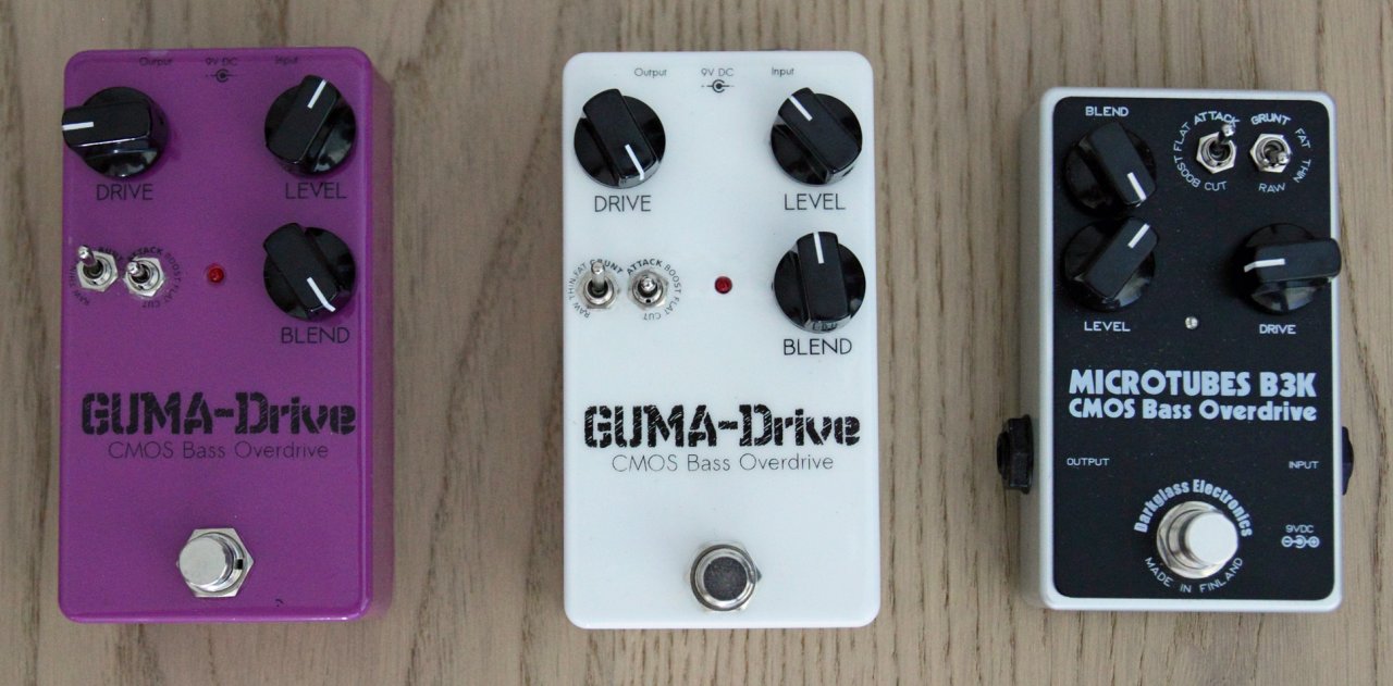

Hi,
nachdem ich endlich alle Teile für die GUMAs vom Musikding erhalten, und die Zeit für Zusammenbau und Test gefunden hab, will auch ich hier meinen Eindruck dazu schildern.
Erstmal Hut ab und größten Respekt für Lazarus und Flobert die haben da ganze Arbeit geleistet!
Man kann sich nur wünschen, dass es in Zukunft weitere diy-Bausätze von euch geben wird, mir ist bis dato nichts vergleichliches in Sachen Qualität und Support bekannt.
Nochmals Danke.
Nun zu meinen Vergleich:
Test-Setup:
Bässe:
Musicman Stingray 5
Squier Matt Freeman Precision-Bass
Amp:
Gallien Kruerger RB700ii
Boxen:
RBH210
+ RBX/H 115 (RBX Gehäuse mit 15“ RBH-Treiber drinnen = Hammer präzisen Druck und mit RBH210 super stapelbar)
Vergleichs Effektgerät: Aktuelles B3k BJ Ende 2015 sowie 2xGUMA-Drive
Als Unterschied zwischen GUMA-Drive (mit Standard Kondensatoren Bestückung) und dem aktuellen b3k von Darkglass kam ich zu folgenden Schluss.
Das Darkglass B3k klinkt offener mit mehr Höhen auch in der Zerre sowie einen deutlich aggressiveren Verhalten des Attack-Schalters.
Respektive klinkt das GUMA-Drive komprimierter und etwas gedämpfter in den Höhen und der Attack Schalter greift subtiler ins Klanggeschehen ein.
Diese Unterschiede bestehen wie gesagt bei der Standard Version von Kondensatoren im GUMA-Drive / C1=220pF sowie C2=100nF
Die Unterschiede sind nur gering und was einen nun besser gefällt ist am Ende Geschmackssache.
Ich persönlich konnte mich auch noch nicht entscheiden denn zu viele Höhen in der Zerre des Basses sind nicht so mein Ding.
Wird mich wahrscheinlich früher oder später vom b3k trennen.
Anbei nun noch pics von meinen Einstellungen:
Lila GUMA-Drive sowie b3k haben meine Lieblingseinstellungen für always-ON
Weißer GUMA-Drive hat meine Lieblingseinstellung für Solos.
Aber nicht in Serie schalten!
Da dann doch eine zu tiefe „Badewanne“ entsteht (zu viele Mitten gehen verloren)!
Ich würd sie gern durch einen Loop-Schalter in eigene Loops Auftrennen.
lG, nochmals chapeau, und freu mich schon auf den Antique!
