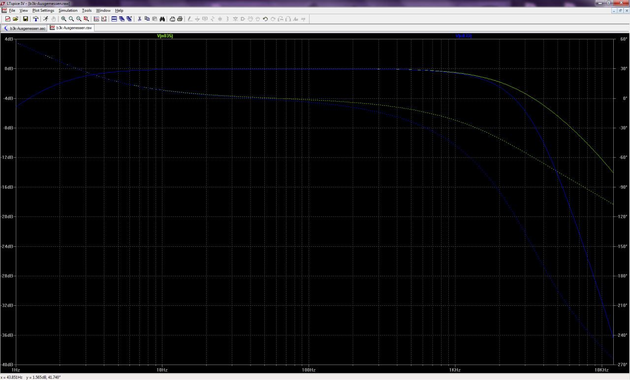

Zwei -12db/Okt Filter nacheinander würde nicht funktionieren?
  • #336
Aber mit den IR's sollte doch das problemlos möglich sein, eine Cabsim zu entwickeln, welche den Sound nicht grundlegend verändert und einfach das Signal in den Frequenzrange zwängt, wo es auch gut klingt.
Ich bin Veganer - meine Lieblingsschuhe sind aus Leder.
Mit einem DSP lassen sich Filter wesentlich geschickter realisieren.
Analog wird´s immer Phasendreher/auslöschungen geben, weshalb dein Signal NIE UNVERÄNDERT den Filter verlässt. Die Entwicklungsumgebung für einen DPS ist allerdings sehr sehr teuer weshalb es sich hier einfach nicht lohnt DIY-mäßig unterwegs zu sein.
grün: Ein Filter 2. Ordnung - gestrichelt: Phasenverschiebung
blau: Ein zweites Filter 2. Ordnung in Serie zum "grünen" - gestrichelt: Phasenverschiebung.
Rechts die Achse für den Winkel zwischen IN/OUT
Reaktionen: alex_de_luxe und Gast74634
