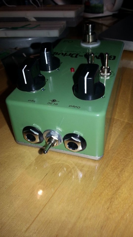

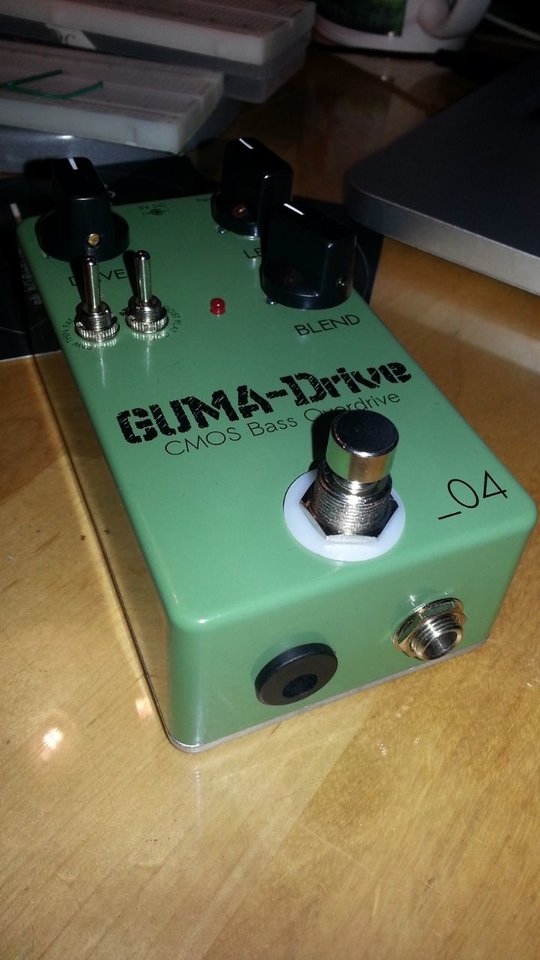

Moin! Erster Beitrag hier. :bier:
Meinen ersten Guma habe ich kürzlich für meinen Chef (Recordingstudio) fertiggestellt und mit Lazarus' Hilfe um einen Dry Thru ergänzt.
WhatsApp Image 2017-09-25 at 18.51.56.jpeg WhatsApp Image 2017-09-25 at 18.51.37.jpeg
Ich hab aus Ergonomiegründen die Stromversorgung auf die andere Seite gepackt und einen Kippschalter an den alten Platz der Stromversorung gelegt, der zwischen gebuffertem und ungebuffertem Dry Thru hin- und herschaltet.

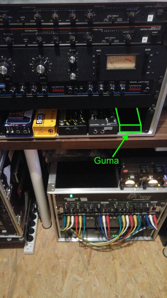

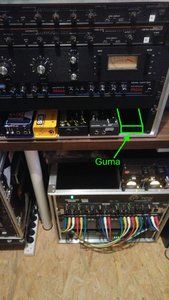

Das Ding wird also wie DI-Boxen, Sansamp und MXR mit den Klinkenbuchsen vorne, also quasi "falsch herum" neben seinen Artgenossen im Rack liegen.

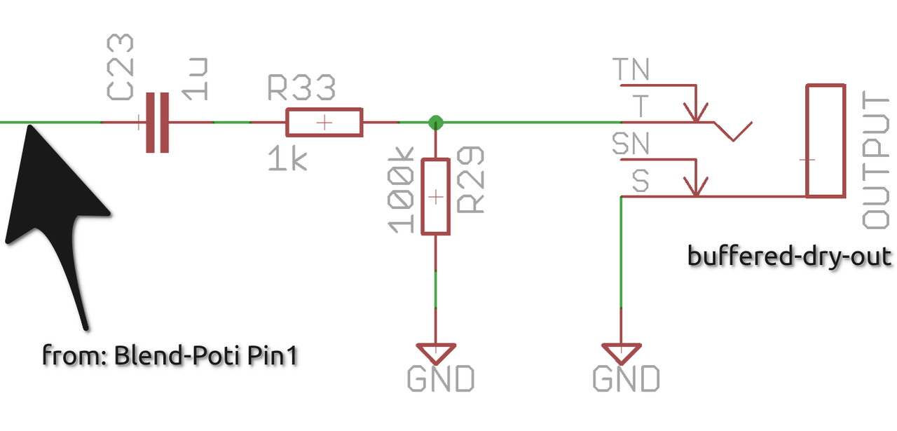

Die Umsetzung der Thru-Schalte war dann doch recht easy (danke Lazarus!). Das gebufferte Signal hab ich am Blendregler (Pin 1) abgegriffen, das Ungebufferte direkt von der Eingangsbuchse.
Die Schalte hat auf ein sehr kleines Stück Lochrasterplatine gepasst und kam ohne Probleme mit ins Gehäuse.
Was soll ich sagen, mein Chef ist begeistert und hat gleich einen Zweiten geordert.

Was macht das? Dem Verzerrten nicht das gebufferte sondern das Eingangssignal hinzuzumischen?
Siehe dazu z.B. den B7K von Darkglass.
Genau. Eine zusätzliche Ausgangsbuchse, hier am Fußende, an der das Signal anliegt, das vorne reinkommt.
Mit dem Switch auf der gegenüberliegenden Seite schalte ich dann zwischen dem ungebufferten Signal vom Eingang und dem Gebufferten vom Blendregler hin- und her. Das Gebufferte ist mMn etwas schöner für passive Bässe (geringe Impedanz -> kein Tonesuck), funktioniert aber nur wenn der Guma nicht im Bypass ist, während das Ungebufferte immer aktiv ist. Weil mein Guma in dieser Anwendung allerdings quasi always on ist wird das Gebufferte genutzt.
Beim B7K funktioniert der Thru ungebuffert, wie Ratterbass mich darauf hingewiesen hat erkennt man das zum Beispiel daran dass man ihn auch als Input benutzen kann. :P
