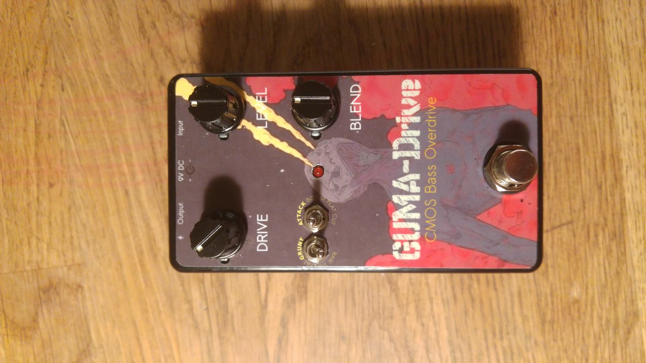

Hier mein GUMA
Nach dem NE 04, Growling Krizzly Deluxe und Pumpernickel mein 4. Pedal von Schalltechnik 04.Der Zusammenbau war durch die mega Anleitung wieder super stressfrei, obwohl mir bei den JFETS schon ziemlich das Popometer ging.
Und er klingt... . Wie mein altes B3K,nur minimal weniger kratzig, was mir sehr gut gefällt.
Das Gehäuse ist diesmal geschliffen und poliert.
Reaktionen: Gast76317, netzbandit, meisterede und 4 andere
