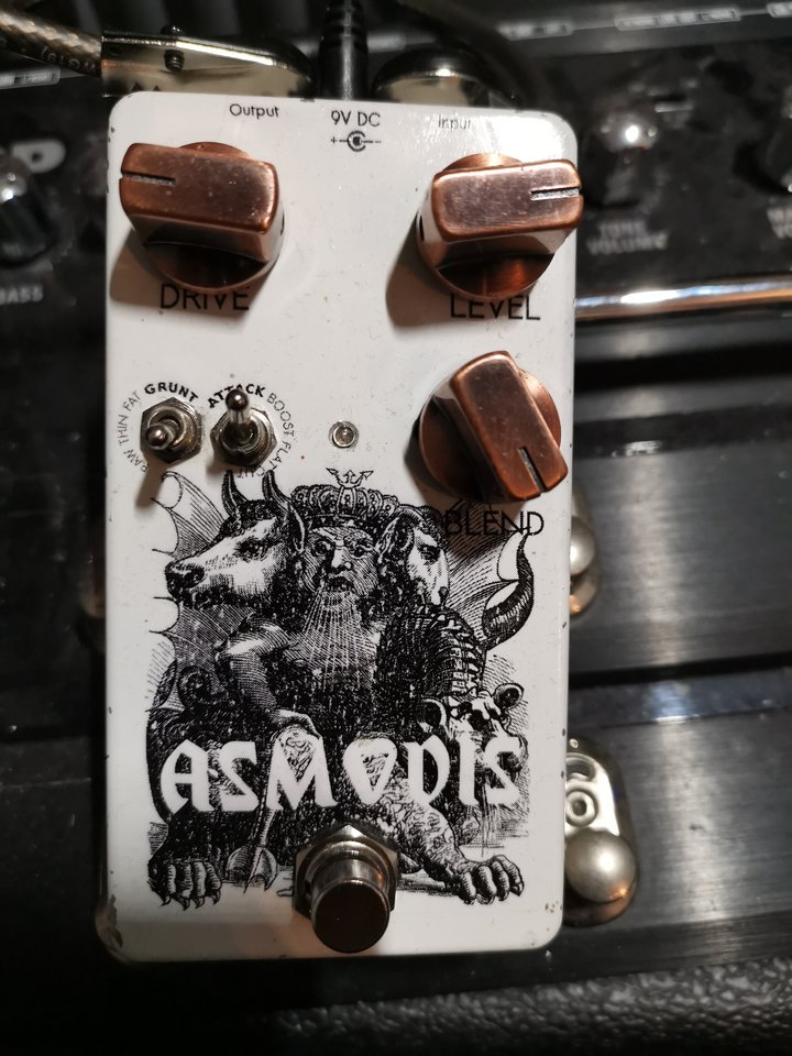

Sieht sehr cool aus :)
Hier mal ein Foto von meinem (gebraucht gekauften):

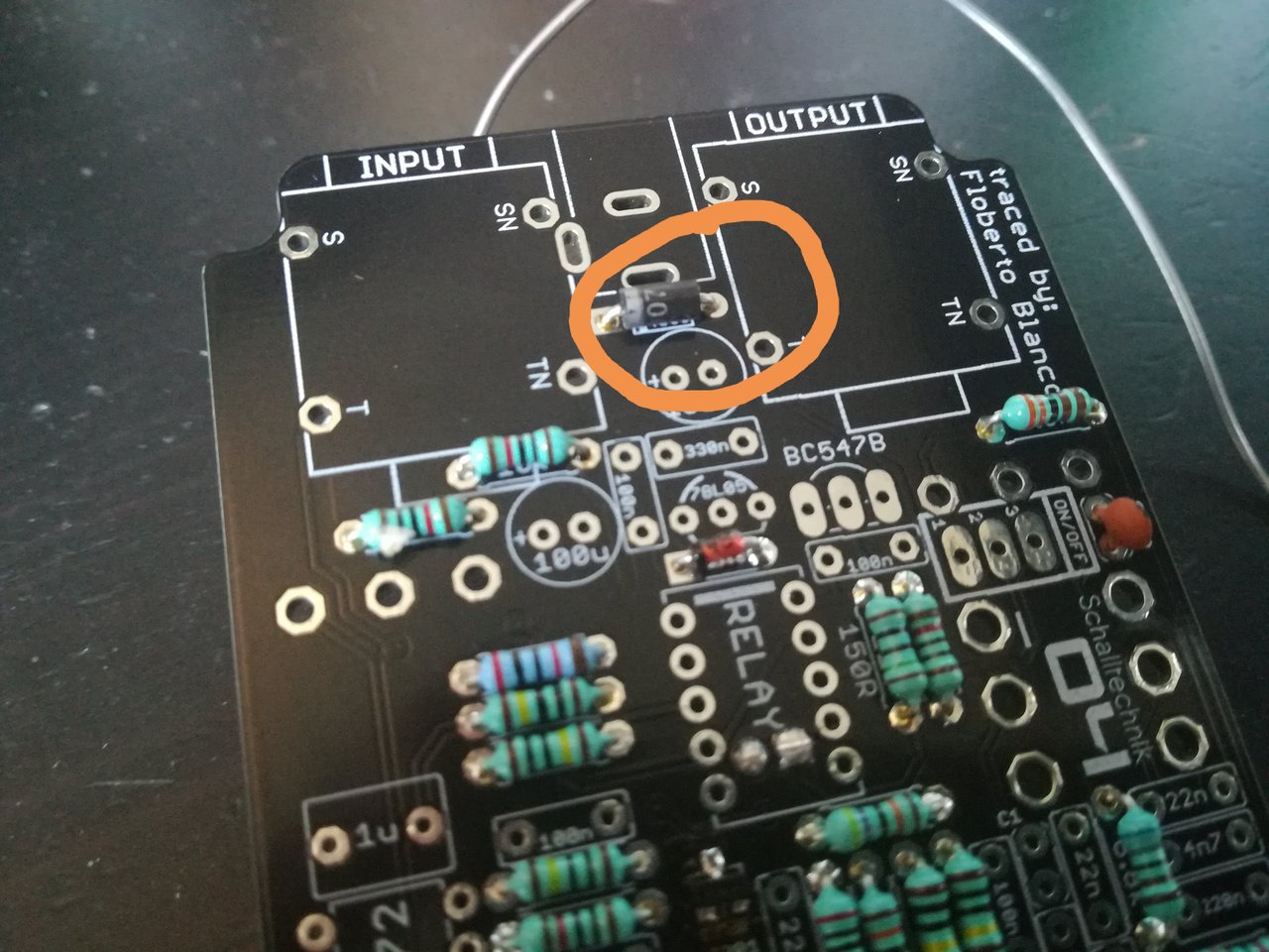

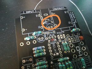

Ich bastel mal gerade meinen ersten Guma Drive. Musikding hat anstatt einer IN4003 eine in4007 geliefert. Ist das egal?
Leider auch kein Sockel dabei für den C1 mod. Werde mir da wahrscheinlich Litze anlöten sodass ich im Nachhinein den Kondensator leicht tauschen kann
