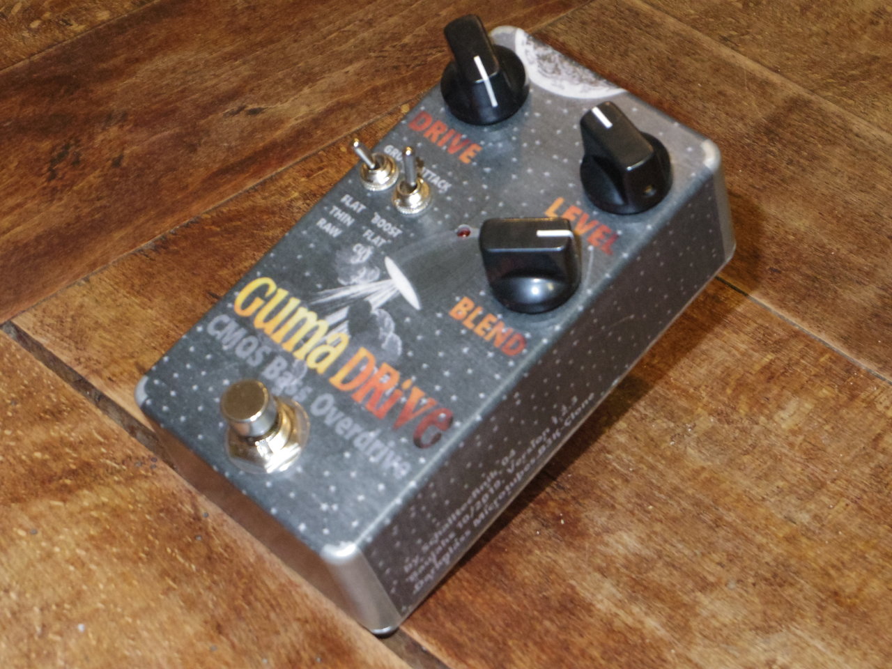

Eine kleine Geburtsanzeige: ein weiterer Guma ist soeben zur Welt gekommen, diesmal ein Jules-Verne-inspirierter 🌍🚀🌘
Reaktionen: Johnny Collarbone, lordbasstard, Doppelbasser und 9 andere
