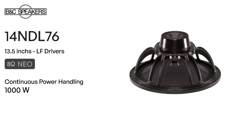

Stark, verträgt 1000W??
Was hat denn die fmc box für abmessungen und was wiegt sie?
  • #274
Program ist nicht Dauerbelastung. Der hat eine thermische Dauerbelastbarkeit von 500 W, die FMC auch so angibt. Die Angabe findest Du bei B&C unter 'Specification' und in den Fußnoten steht dann auch, wie das gemessen wurde.
