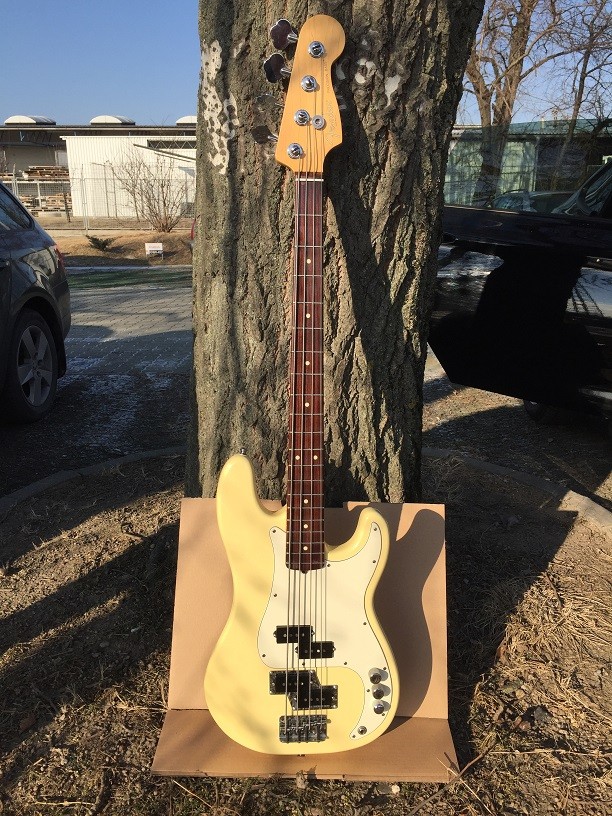

mein haupt "big F" bass für classic rock:
hier ein bild von meinem modifizierten 1996 american preci (string thru body):
img_0650_25-jpg.116512
habe ihm schon kurz nach der anschaffung (vor knapp 20 jahren) einen zusätzlichen, heisseren preci PU nahe der bridge spendiert (vol/vol/tone wie beim Jazz Bass).
neubundierung hat er auch bereits, das fretboard ist mit bootslack versiegelt > schwitzefinger haben keine chance das fretboard zu ruinieren.
bei fingerstyle kann ich mehr mittenhöhen vom bridge PU dazuregeln > klingt dann knackiger.
bei plek- einsatz benütze ich einen kleineren anteil vom bridge PU
gleicht im prinzip dem elite preci aus den 80-gern

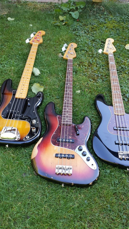

Bei meinen drei Fender aus der Classic-Serie habe ich damals jeweils andere Pickups eingebaut - (von links) beim Preci jetzt "Originals" (+ Pickguard), beim Jazzbass jetzt "CS60" und beim Classic 70-JB jetzt "Pure Vintage 74" (+ Pickguard)... der Sound hat sich meiner Meinung nach jeweils verbessert, weil die in der Serie verwendeten Tonabnehmer mir zu harsch klangen ....
Allerdings besitze ich nur noch den Roadworn-Jazzy (aus der 1. Serie) ...
Habe ich wahrscheinlich schon hundertmal gefragt
(und wieder vergessen, Alter, bitte um Nachsicht),
hat sich dieser konkrete Austausch für dich gelohnt?
Will sagen, soll ich das auch machen?
Mir sind die Pupse im 70er AVRI auch zu harsch, vor allem beim slappen/poppen.:D;-)
