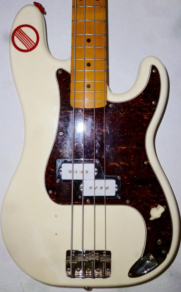

bei meinem Squier jv preci: ne ganze menge: stratbuchse eingebaut (schlagbrett war auf buchsenhöhe gebrochen) vol.poti raus, tonblende gegen c-switch ausgetauscht (und statt vol. poti nur einen wiederstand parallel), hipshot d-tuner. dann das weiße einlagige schlagbrett gegen tortoise. PU-kappen in weiß ausgetauscht. chromrahmen für den tonabnehmer.
ach ja, irgendwann hatte ich mal diesen führungsring für die mechanik der g-saite verloren. hatte nichts anderes gefunden als ein teil in messing. und das einzige poti ist jetzt mit einem chickenhead bestückt.
falls jemand PU-kappen im gleichen cremeton hat wie das chickenhead wär ich echt dankbar für einen deal
