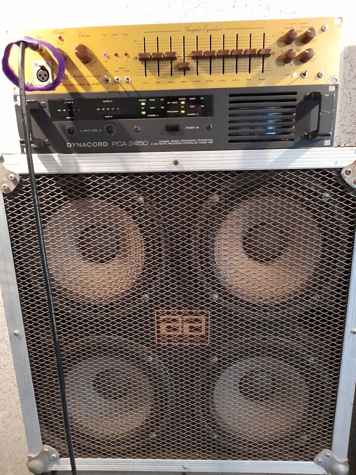

Ich habe mal eine fremd Endstufe angeklemmt. Typischer 80er clean Sound! 😊 Die Frequenzweiche finde ich super, man kann die Speaker ĂŒberlappen lassen oder ankoppeln, bzw. auch ein Loch in den Tiefmitten entstehen lassen. Was bei meiner HĂŒtte nicht das schlechteste ist 😁.

Ich habe mal eine fremd Endstufe angeklemmt. Typischer 80er clean Sound! 😊 Die Frequenzweiche finde ich super, man kann die Speaker ĂŒberlappen lassen oder ankoppeln, bzw. auch ein Loch in den Tiefmitten entstehen lassen. Was bei meiner HĂŒtte nicht das schlechteste ist 😁. Anhang anzeigen 770481
Wie hast du das verkabelt, dass du die Frequenzweiche einstellen kannst?
Vielleicht bekomme ich auch den fĂŒrchterlichen Piezo Mittennöck raus?
  • #111
Einfach eine Endstufe am high Pass out, und eine Endstufe am low Pass out.

Oha und eine altehrwĂŒrdige PCA dran. Die dĂŒrfte mit ihrer Bassanhebung genial klingen. Die kann man ĂŒbrigens intern umstellen. Die Werkseinstellung ist aber fĂŒr Bass sowieso passender.
Und absolut betriebssicher ist die auch. Jetzt mĂŒsste die nur eine goldene Front haben.
Bin gespannt, welche besser gefÀllt, wenn die Craaft wieder lÀuft.
GlĂŒckwunsch dazu
Norbert
So hat meine Solton 810 wohl auch mal ausgesehen. Hab schon ĂŒberlegt, ob ich sie wieder original herrichte. Dieses Streckmetall ist ja nichts Spezielles, das kriegt man im Baumarkt. Nicht, dass mir das besonders gefallen wĂŒrde. ;) Aber da die Kiste je nun eh nicht mehr original aussieht, werde ich es mal mit Fender Oxblood/Gold Stripe probieren.
