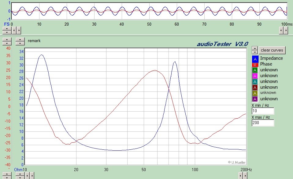

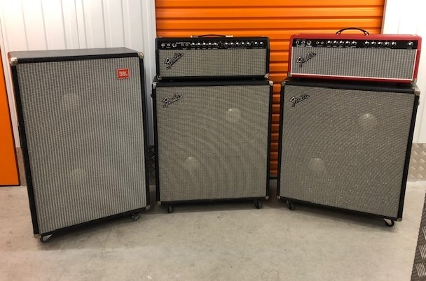

bis auf eine FMC 212 spiele ich auch nur 15er, die möchte ich hier mal vorstellen.
(die beiden rechten Boxen sind exakt gleich gross, das ist eine Verzerrung durch die iPhone-Kamera)

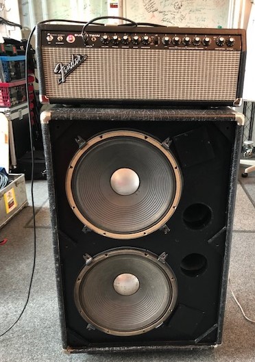

Links eine JBL SB230 mit 2x K140 (baugleich mit der BB240, hatte wohl 2x K130 drin, 4 Ohm). Die habe ich restauriert, da waren ein EV 15B und ein EV 15DL drin, das passte gar nicht. Mit den JBL optimale Bassreflexabstimmung, guter Sound, bei Abstimmung auf ca. 35 Hz auch Tiefbass. Dafür habe ich wahlweise einen Bassman 135, den Studio Twin oder einen Trace Elliot VA 350.

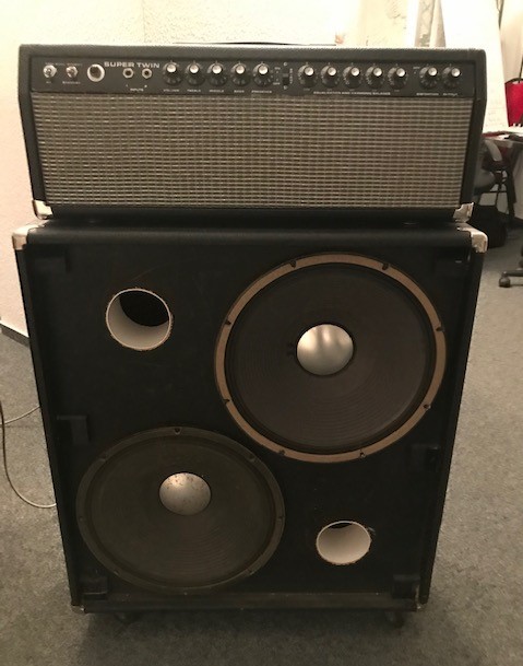

In der Mitte eine Fender 215 mit 2x K140 8 Ohm (zus. 4 Ohm), die wird von einem Fender Super Twin (auf Headshell umgebaut, 180W, kann nur 4 Ohm) angetrieben. Das klingt ebenfalls gut, hat aber nicht so einen Tiefbass, sie ist auch wesentlich kleiner als die JBL. Da sie initial sehr "boxig" klang, habe ich sie mit BR-Öffnungen auf ca. 45 Hz abgestimmt, damit klingt sie wesentlich weniger muffig mit klareren Bässen.

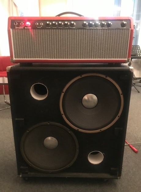

Rechts ebenfalls eine Fender 215 mit 2x K140 16 Ohm (= 8 Ohm), darauf der Fender Studio Bass mit 200W, der kann ja nur 8 Ohm. Ebenfalls mit Bassreflex abgestimmt, klingt sie natürlich sehr nah an der anderen 215, der Super Twin klingt aber irgendwie etwas offener in den Bässen und Mitten als der Studio Bass, obwohl die beiden (bis auf die EQ-Frequenzen) baugleich sind.
So sehen die Boxen ohne die selbst neu gemachten Grills aus:

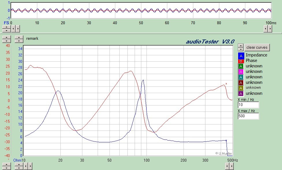

Hier die Impedanz-Kurve:

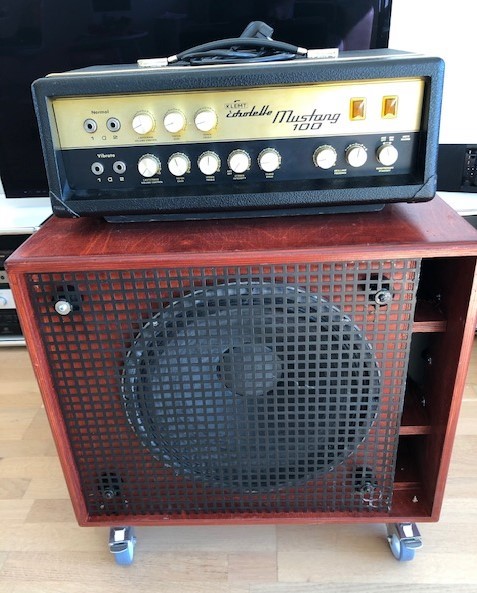

Auf der anderen Seite fahre ich in letzter Zeit auf TL606 ab, hier ein exakter Clone mit einem Echolette Mustang (ca. 100W aus 4x EL34, reconter EV15L):
Schönes Set für kleinere Sachen.

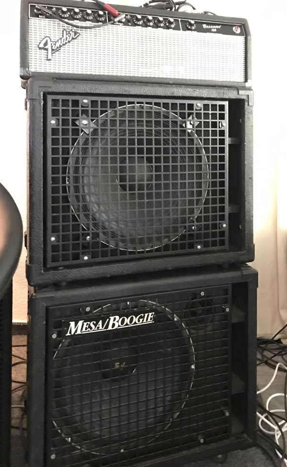

Meine beiden Mesa Boogie Diesel (ebenfalls mit reconten 15L) spiele ich zur Zeit mit dem Bassman 135, schöner fetziger Sound mit guten Bässen (die Diesel bieten mit den EV eine perfekte Bassreflex-Abstimmung mit gleich hohen Impedanzspitzen). Den Bassman muss ich bei cleanem Sound nur auf ca. 3-4 im Master aufdrehen, damit blase ich schon alles weg.

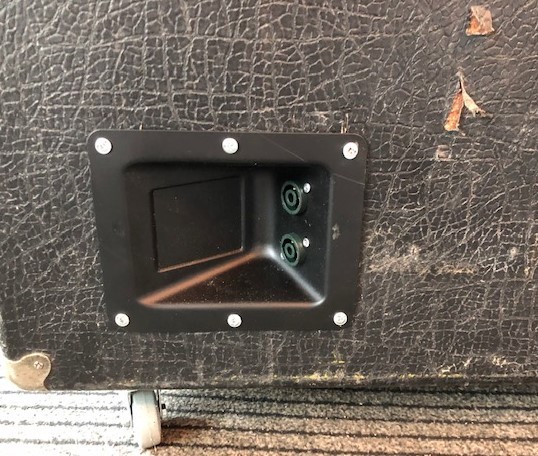

Ich habe übrigens alle Boxen (auch die Mesa Boogie) mit Speakon/Klinke-Kombibuchsen ausgestattet. Das sind ja keine wertvollen Teile, sie werden aber mit recht hoher Power und Röhrenverstärkern befeuert.
Seitdem mir einmal bei einer der Fender 215 die Klinkenbuchse nur durch den Luftdruck aus der Box geflogen ist, bin ich da vorsichtig. Röhrenamps können so etwas ja nicht ab. Die Neutrik Kombibuchsen sind komplett geschlossen. Man erkennt sie an der grünen Farbe, die reinen Speakon sind meist schwarz.
Der knurrige, eher vintage-angehauchte Sound der Boxen gefällt mir sehr, er setzt sich auch gut im Bandkontext durch. Die JBL ist in den Mitten klarer, eher in Richtung modern, ganz anderer Sound als die EV-Fraktion oder auch die Fender 215 in ihren kleineren Gehäusen.
