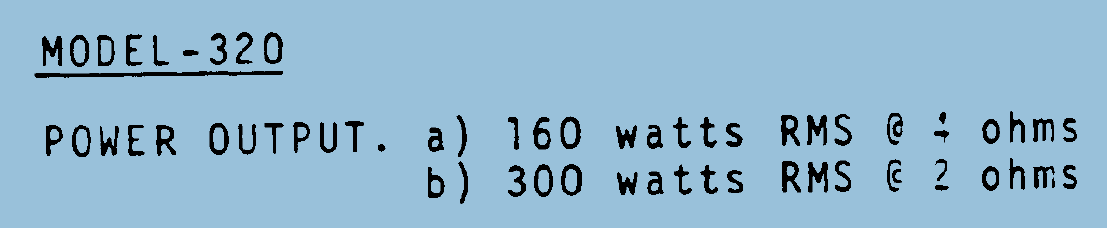

Dem Service Manual des Acoustic 320/(330) ist zu entnehmen.

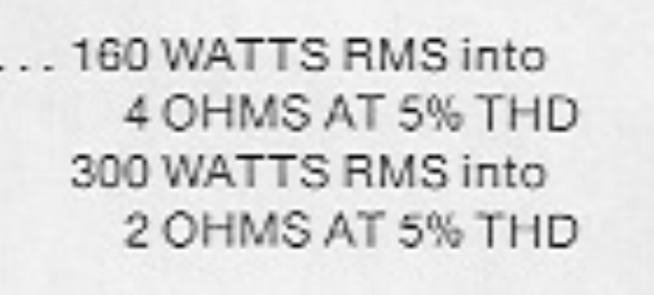

Das User Manual des 320 wird hinsichtlich abgebbarer Leistung dann noch etwas spezifischer:
So wirklich üppig war's mit den Watt dann wohl doch nicht beim Acoustic 320/330 an 4 Ohm.
(irgendwie hatte ich das so grob im dunkeln auch noch in Erinnerung)
Zumal 5% THD nicht eben wenig sind für einen Transistorverstärker. 5% THD bedeuten in den Moment dann schon "gut" Sättigung/Signalclipping.
Herunter gebrochen auf ~1% THD (das eher übliche Maß) bleiben von den 160 Watt dann so ungefähr noch ~140 Watt über.
Da die 300 Watts 2 Ohm ja ebenfalls auf 5% THD bezogen spezifiziert sind, da bleiben bezogen auf 1% THD dann so um die ~260 Watt übrig.

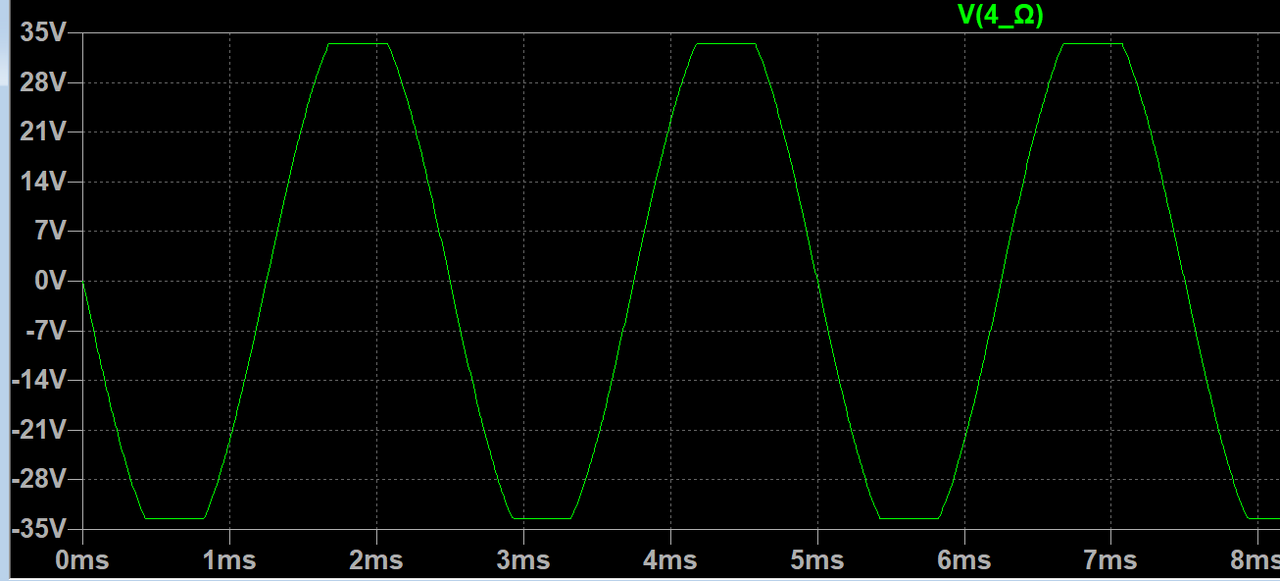

Und um überhaupt eine Vorstellung zu vermitteln, wie viel sind 5% THD, das sieht dann so aus:
