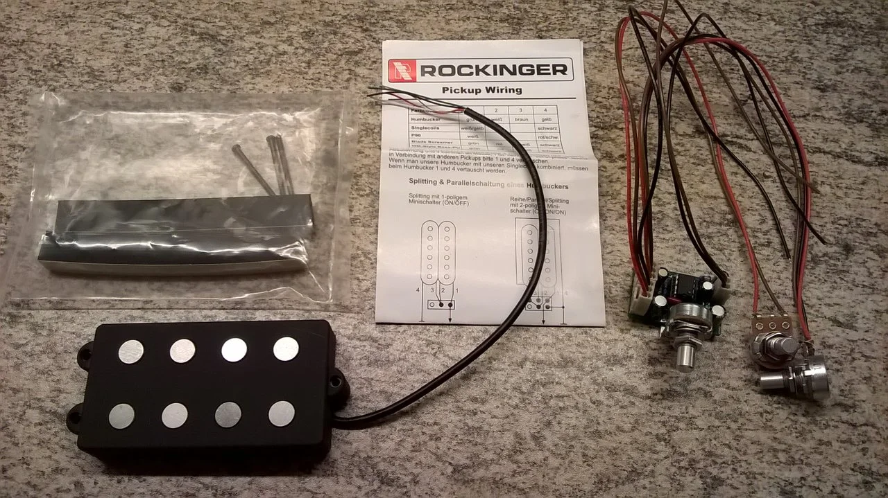

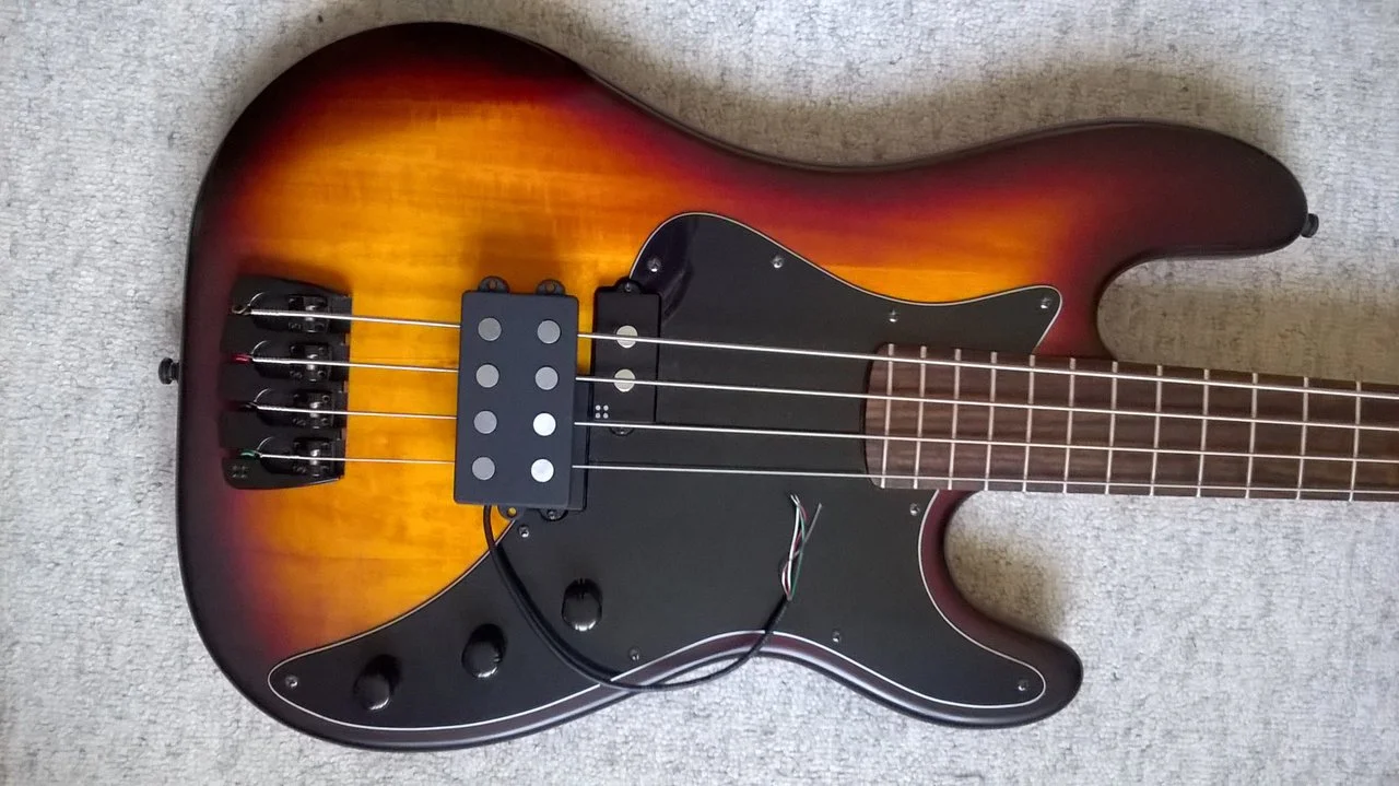

Hier nur ein Foto mit dem nächsten Electra VS der umgebaut werden wird.... der TSB kriegt ne Fräsung für den MM Style
Pickup von Rockinger... dazu ne klassische StingRay 2 Band Geschichte von Musikding (aktiv only).... ein reverse Splitcoil
könnte, wird aber erst mal nicht eingebaut werden wegen aufgeräumter Optik... also geschlossenes Pickguard mit vorbe-
reiteter Fräsung für Hals PU drunter... K.I.S.S. und W.I.M. Prinzip. :-)
Dem 3. v. l. geht´s demnächst an den Kragen...

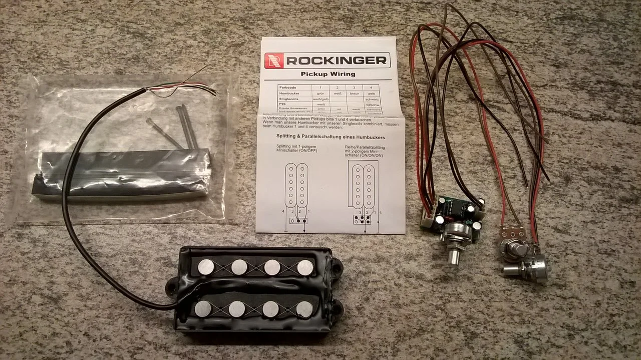

und das soll rein...
Zutatenliste:
https://www.rockinger.com/index.php/de/ROCKINGER-4-Saiter-MM-Style-Pickup/c-WG101/a-0715S
https://www.musikding.de/Classic-Bass-Preamp-Preamp-Bausatz
https://www.musikding.de/Kippschalter-DP3T-ON-ON-ON
Etwas wird´s noch dauern... aber die Bilder sollst du gerne haben, wenn der Bass umgebaut ist. :bier:

an der Stelle sitzt der PU beim StingRay... und so soll das mal werden ohne Splitcoil...
