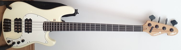

  • #2.905
Das wäre meine Sandberg-Ecke. Die meisten Sandberg haben nur einen Pickupsplit von Humbucker auf Single-Coil (Bridge-Spulen), so wie bei meinem Bullet und beim California II 30th anniversary. Bei dem Panther Macassar Custom und dem California BTM Custom kann ich wählen zwischen Neck-Spule/Bridge-Spule/Humbucker parallel. Das bringt echt viele verschiedene Soundmöglichkeiten.
Ich habe die Pickupschaltung auch mit dem Schraubenzieher getestet, geht super, allerdings muss man halt mit Hirn und Verstand rangehen und eben nicht alles voll aufgedreht lassen ;-).
Den California Custom habe ich als Ersatz für einen Stingray 4HH vorgesehen, weil ich mit den einzelnen Spulen genau die Pickup-Belegung des Stingray abbilden kann und die Pickup-Position, naja, sagen wir mal "ähnlich" ist. Leider bin ich mit den Sandberg-Powerhumbuckern nicht wirklich glücklich. Da fehlt etwas der Punch, die Bässe sind recht gut abgebildetet, aber die Höhen und Hochmitten fehlen etwas. Ich bin am Überlegen, ob ich es mal mit Häussel Humbuckern probieren soll. Die haben schon in meinem Bullet wahre Wunder vollbracht.
Reaktionen: Gast5650, Gast76317 und Bas-T
