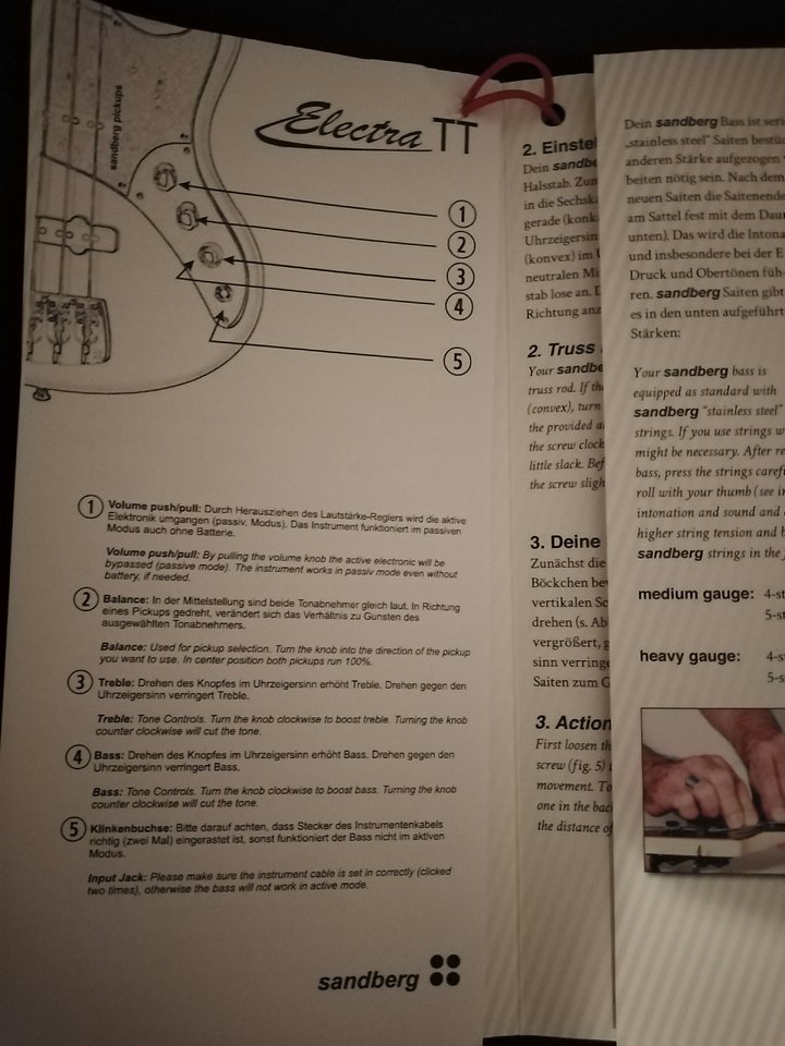

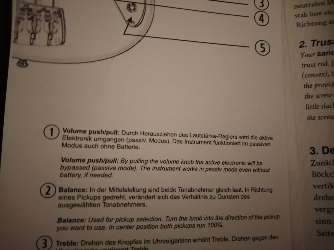

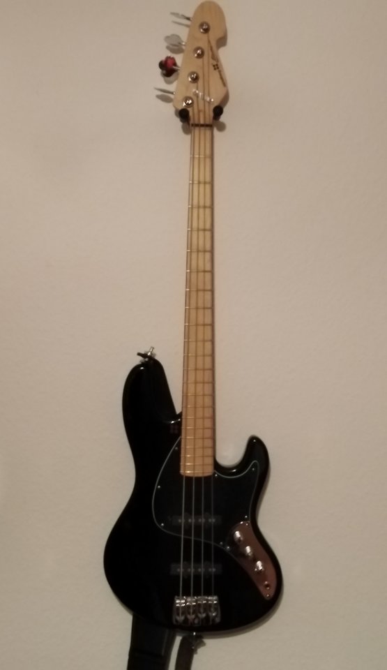

Heute wurde mir ein Sandberg Electra TT 4 geliefert. Der wohl letzte mit Mapleneck, den der Musicstore als Demoinstrument verkauft hat. Etwas lieblos in Luftpolsterfolie gehüllt und ohne Bordwerkzeug. Dafür kam er 4 Tage früher wie avisiert.
Da die Saiten fast auf dem Griffbrett aufgelegten haben, habe ich den Hals schon mal neu eingestellt. Das Finetuning erfolgt später.
Nun zu meiner Frage:
Laut dem Beipackzettel soll sich der Bass durch herausziehen des Lautstärkereglern auf passiv umschalten lassen, was bei dem Exemplar nicht möglich ist.
Bei einem Electra der ersten Serie, den ich vor kurzem angespielt habe, war dies möglich.
Wurde diese Option mit dem Wechsel zur zweiten Serie weggelassen oder liegt hier ein Mangel vor?
Ach ja, ohne Bild kein Bass
Weil bei dir kein Push Pull Poti verbaut ist? Oder weil die Schaltung ohne Funktion ist?
Bei meinem aus der 2. Generation gab es die Qualitätsprobleme mit den Potis und auch Ersatzteilprobleme damit.
Meiner war dann bald kaputt, wurde aber sobald Sandberg wieder liefern konnte im Laden auf Garantie ersetzt.
Vielleicht wurde bei dir ein schadhafter Poti gegen einen einfachen gewechselt - aber das ist natürlich spekulativ und vermutlich weit von der Realität.
  • #3.173
einen Electra hatte ich noch nicht in den Fingern, bei einem aktuellen California ii TM4 wird die Elektronik eingeschaltet wenn man einen Stecker in die Klinkenbuchse reinsteckt. Und der Bypass ist der Lautstärkeknopf, damit schaltet man das nachträglich wieder aus, den Pegelunterschied merkt man aber erst, wenn man den Bass / Höhenregler vorher auf Maximum hatte. Ich wrüd aber bei Sandberg unter Angabe der Seriennummer nachfragen ob deiner rein aktiv ist oder umschaltbar und der Umschalter kaputt ist. Der Knopf sollte eigentlich sehr leichtgängig sein.
  • #3.175
Der Umschalter lässt sich gar nicht erst rausziehen.
Ich frage am besten mal bei Sandberg direkt nach. Vielleicht soll es bei dem Modell so sein, dass er nur aktiv betrieben werden kann.
Wär trotzdem seltsam, zumal es die Passivoption bei den Electras ja gibt.

doofe Frage: Gibt es ein Batterie Fach? Kann man Bass dazu regeln?
Sieht für mich nach passiv aus. 3 Poties, nichts Stacked - hmm... Vol, Bass; Treb und wo ist Balance?

doofe FraIMG_20210219_045152.jpgIMG_20210219_044922.jpgge: Gibt es ein Batterie Fach? Kann man Bass dazu regeln?
Der Electra hat ein Batteriefach und die Potibelegung ist Volumen, Balance und ein stacked Poti für Bass (unten) und Höhen (oben).
Ich habe kürzlich einen Electra gespielt, der sich durch Ziehen des Volumepoti auf passiv umschalten lässt.
Die Möglichkeit den Bass auf passiv umzuschalten ist beim Electra eigentlich nur interessant um im Falle einer leeren Batterie weiter spielen zu können. Im Gegensatz zu meinen Sire V7, die ich meistens passiv spiele.
