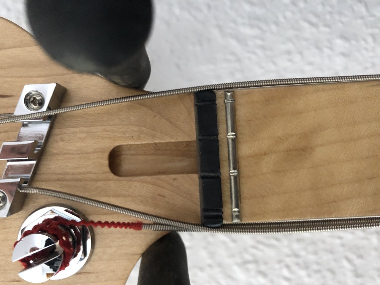

Ich empfinde deine Aussage als ziemlich überheblich. Ich habe lediglich bei Sandberg und MS nachgefragt, was zu tun ist, wenn ich eine stärkere G-Saite aufziehen möchte, weil das im derzeitigen Zustand einfach nicht möglich ist. Die Antwort liegt vor: der Nullbund muss nochmals nachgearbeitet werden. Wird vom Store erledigt und gut ist. Und noch einmal: wenn ich ein Instrument für über 2.000 € kaufe, setze ich im Nachgang freie Saitenauswahl voraus. Die Qualität des Basses habe ich nie in Frage gestellt. Was das mit einem trotzigen Kind zu tun hat, erschließt mir nicht.

  • #3.504
Ich würde es einfach ohne einquetschen der Saiten probieren
Wie bereits erklärt, geht nicht, weil die 45er oben auf der Kerbe und damit zu hoch liegen würde.

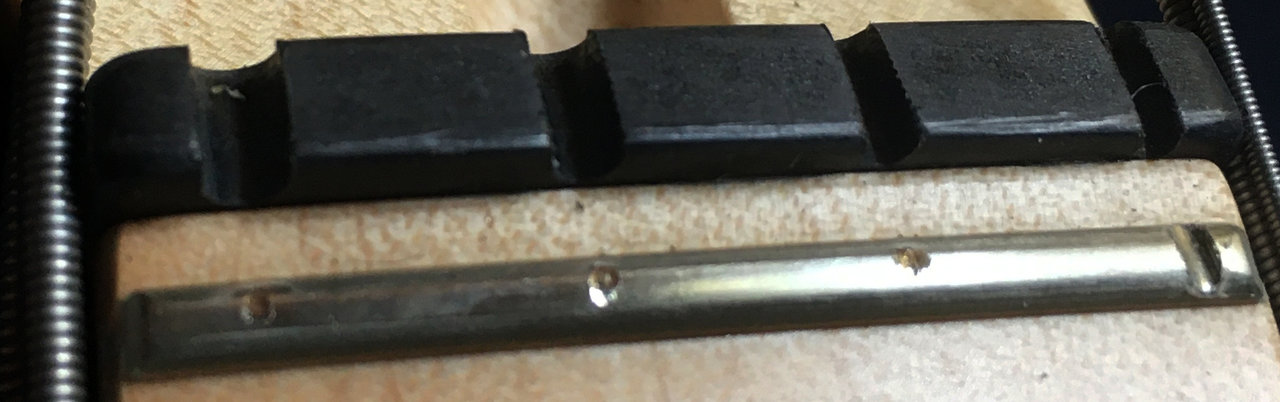

Vielleicht erklärt dir das folgende Bild, warum dies bei der G-Saite nicht funktioniert.

  • #3.511
Wenn hier die G Saite komplett in der Kerbe liegt dann ist der Abstand der Saite zum Griffbrett vor dem null Bund ja weitaus geringer als wie bei den anderen Seiten. Ich finde das schon komisch. Das müssen doch auch die beleidigten Sandberg Fans einsehen.

  • #3.512
Ok, wenn man das Gesamtbild betrachtet muss der Problembund raus und neu. Da würde ich mit dem Laden nicht lange diskutieren.
Allerdings solltest du den Bass erst mit Termin abgeben um unnötiges rumliegen des Basses bei Sandberg zu verhindern

  • #3.514
Oha. sowas hab ich bei Sandberg noch nie gesehen. das würde ich denen schicken. Die sollen mal einen neuen Nullbund aufziehen und dann neu Pleken. Auch die anderen Kerben sind Pfusch. :facepalm1: :facepalm1: :facepalm1:
