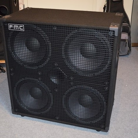

Mein Vorschlag für den Anfang:
oder alternativ 2 FMC212 HP, wobei eine alleine mir schon das Gehirn rausbläst :stars:
für den richtigen Wums untenrum...
Dazu n Digiamp der höheren Leistungsklasse, HB800, Eich T900 etc. oder direkt ne red rock Endstufe mit preamp....
Äääh, und n paar Ohrstöpsel :great:

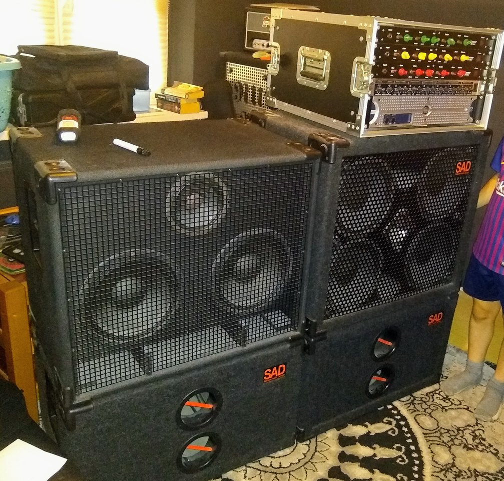

Ich spiele seit 20 Jahren eine 4 ohm sad 4x10 Box mit einem Gallien krueger 1001rb und war seither immer eher zu laut. Zwei 8x10 Boxen müssen doch schon weh tun
Reaktionen: Meckiman und f_luxus
  • #17
Ich habe natürlich nur mit Ohrstöpseln gespielt, sonst wäre ich heute taub und könnte keine Musik mehr machen. Ich habe irgendwann mal den Schallpegel gemessen und kam auf Werte >130dB in 1m Abstand, bei 60-150 Hz wohl gemerkt. Meistens hatte ich aber weniger die Maxmallautstärke sondern viel eher den Bassdruck im Blick. Bei 16 10ern und 1500W ist das wie eine Wand.
