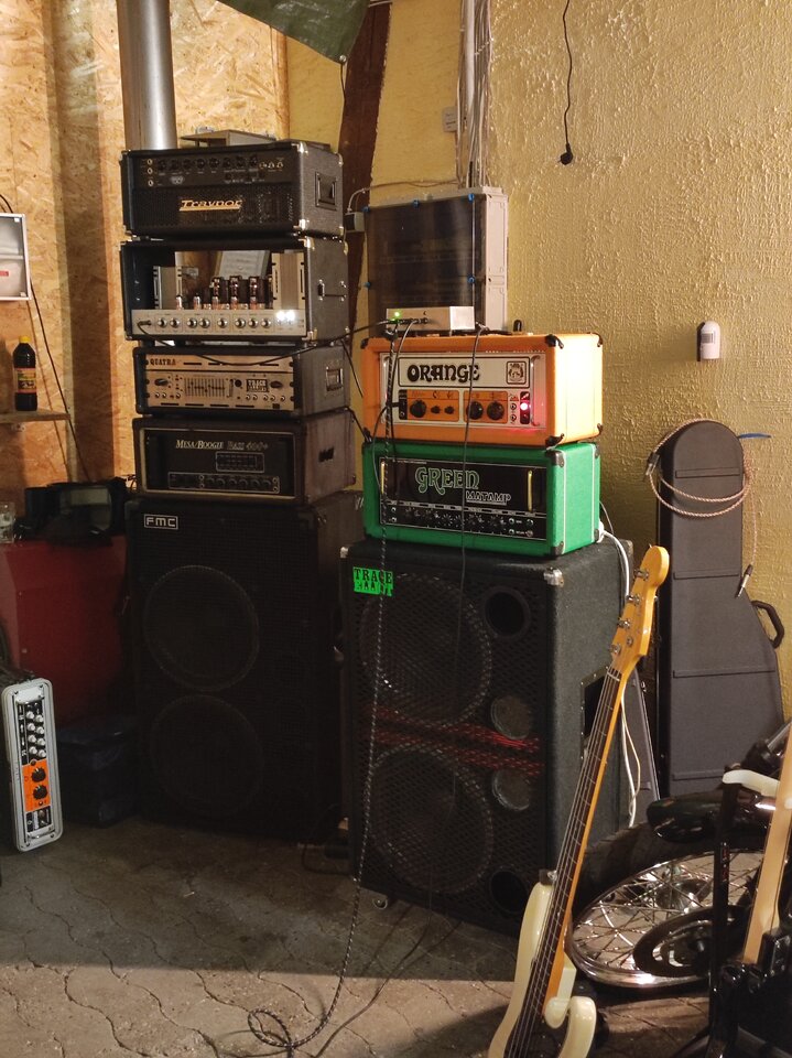

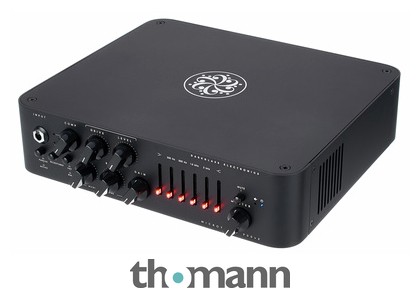

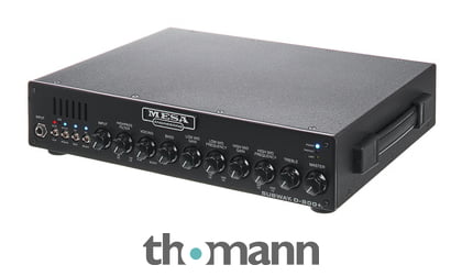

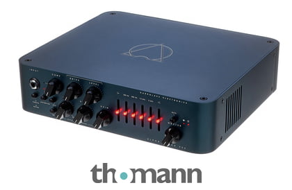

Teure Lösungen, die aber auch alle wirklich geil klingen, gibt es von Mesa oder Darkglass*:

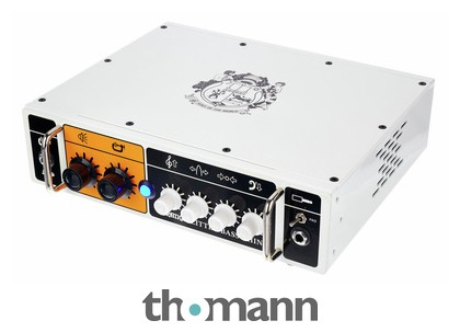

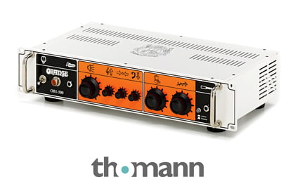

Etwas anderen Charakter und etwas bessere Preise liefert dann wiederum Orange:
Stelle ich mir in deiner Musik auch geil vor.
