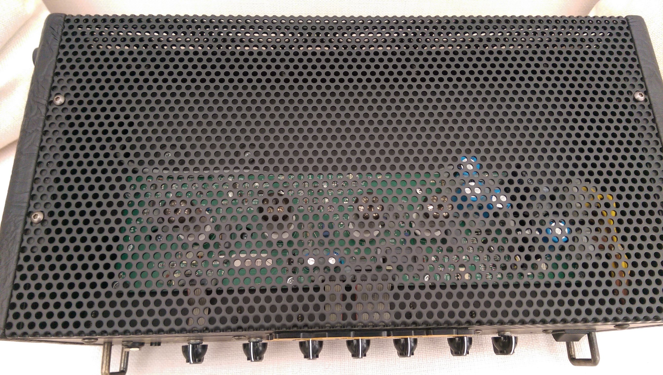

Power Amp: Analog (TTE: “Tube Technology Emulator”)
Power Supply: Special Markbass Digital Power Supply
Class-D sind auch analog. Quantisiert wird da nix. 'n square Wave Tremolo würde auch niemand digital nennen :ugly:
Das Bild lässt mich allerdings zweifeln, dass da 'n Kilo Alu zur Kühlung drinsitzt:
Aber müsste man öffnen, um das zu prüfen.

der TTE hat ja keine Röhrenendstufe, sondern eine Emulation dessen mit einer Class AB Endstufe, ein wenig Voicing und einem grundsätzlich guten, musikalischen Einknopf Kompressor. Ich denke daher nicht, dass es notwendig ist, den Amp wegen des Klangs auszufahren. Endstufenzerre wird der glaube ich nicht liefern, sondern Markbasstypisch eine ziemlich lineare Endstufe haben.
Den Sound formt man da mit dem Kompressor, dem passiven Tonestack und dem Voiceregler.
