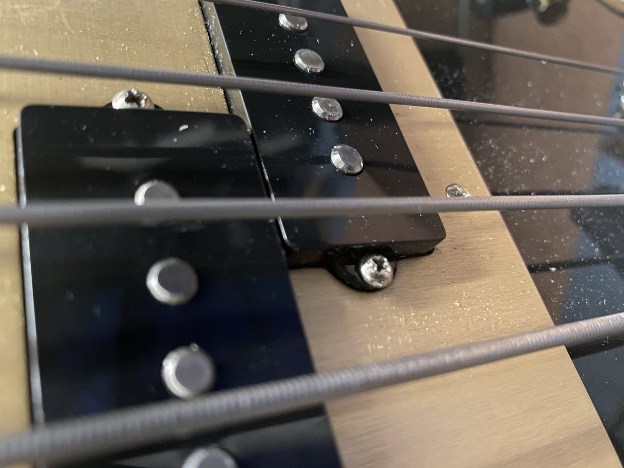

Vielleicht ist an der Wicklung was anders oder so.
Hier mal ein Bild meiner "Custom Shop" '59 Precision Bass Pickups von 2004 stammen aus einem frühen Mike Dirnt Bass. (Die Magnete sind sehr abgeschrägt, trapezförmig):
Reaktionen: jazzmattezz

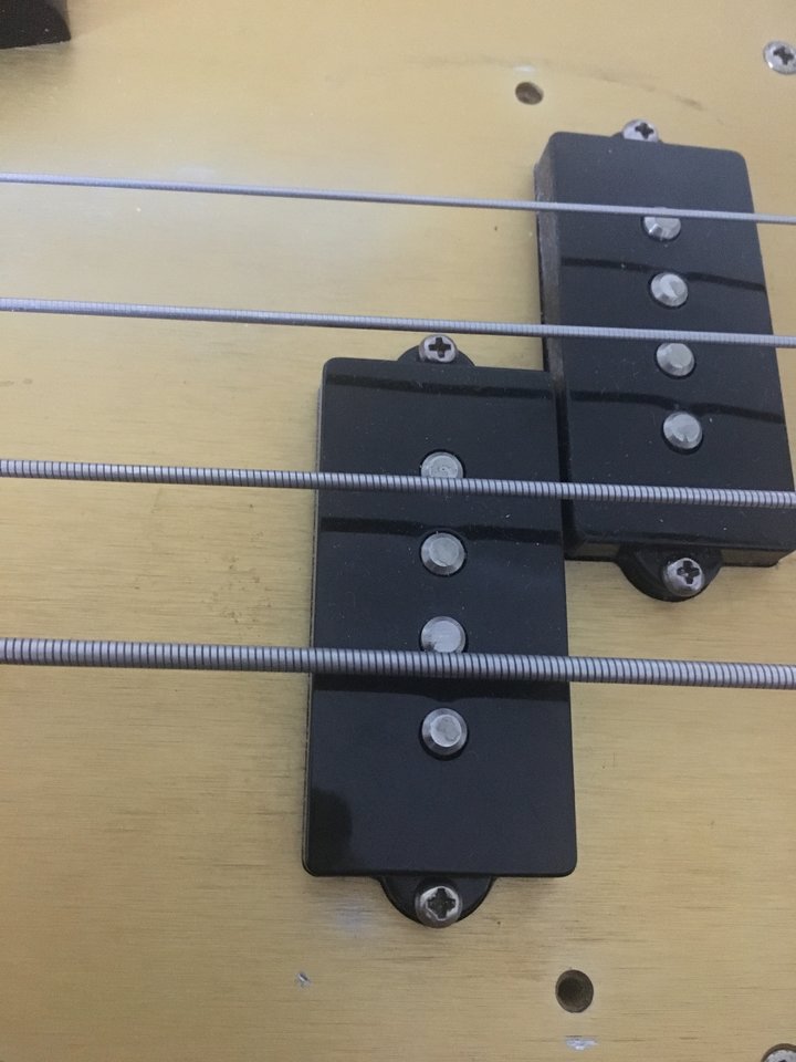

PS: Man könnte auch sagen, Die Polepieces haben eine Fase
Reaktionen: PickNick und cwegy
