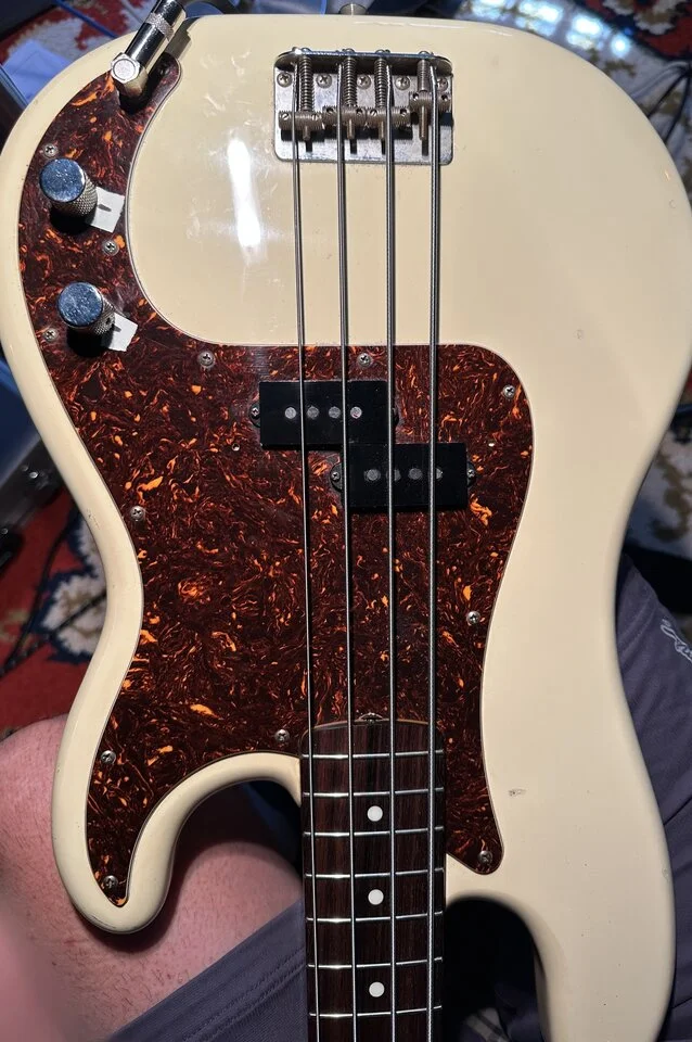

Kann mir Jemand nen Tip geben wie ich die E+A Saiten so halbwegs mittig über den PU bekomme?
Die Saitenabstände passen eigentlich...Ist ein '84er Japaner
  • #29.309
Sieht aus als ob der Hals etwas schief in der Tasche sitzt, schon die obersten dots sind nicht mittig zwischen den Saiten. Falls die Tasche und die Bohrungen es hergeben, könntest Du versuchen den Hals bei gelösten Schrauben etwas in die andere Richtung zu drücken. Schrauben wieder anziehen und ggf. Abstände an der Brücke nochmal korrigieren.
Hab das aber auch schon bei ein paar Bässen gehabt. Solange es trotzdem ausgewogen klingt, ist es nur ein optisches Ding...
Reaktionen: VinceP und xroads
Ja, das stimmt, klingt eigentlich ganz normal, sieht aber bescheiden aus. Den Hals habe ich schon soweit es ging verschoben.
An der Brücke lässt sich leider nix mehr korrigieren, ist so schon am Anschlag.
Reaktionen: Buchitsch
  • #29.312
Liegt auch oft einfach am Blickwinkel. 100% ausgerichtet hab ich selten bis nie gesehen...die Treble-Saiten wirken da immer auch mittiger, weil sie dünner sind (das Auge spielt da auch rein).
Ich tendiere noch dazu zu sagen, dass es vielleicht am Aftermarket-PG liegt und dass die PUs da nicht richtig drin sitzen.
Was ich machen würde: PG Schrauben lösen. PU Schrauben lösen. Alles ausrichten, schauen, welche Schrauben vom PG noch passen. Das PG festschrauben mit diesen Schrauben. Dann den PU festschrauben. Dann PG runter. Bohrlöcher verschließen mit Zahnstochern und Sekundenkleber. PG neu montieren.
Ein Hauch von Verschiebung beim PG kann da einiges bewirken ;-)
Reaktionen: rawlikefishrob und indian66
  • #29.313
Gehören Hals und Body auch zusammen?!
Mir hat vor über 30 Jahren auch jemand mal so ein Ding untergejubelt.
Saitenführung war ähnlich schief wie bei deinem.
Der Bass klang trotzdem gut! Was solls...
Reaktionen: indian66 und Hozzy
  • #29.314
Wenn ich mir das Bild so anschaue, kann es auch sein, dass die Brücke einen Millimeter versetzt gehört...
Dann müsste man die Löcher verschließen und die Bridge neu ausrichten und montieren
Reaktionen: indian66 und jaco1972
  • #29.315
Dem wird so sein.
1mm macht auf die Länge bezogen schon sehr viel aus.
  • #29.317
Genau der Gedanke kam mir auch zuerst. Werde ich wohl dann so machen, die Frage nur wie man das genau ausrichtet.
Andererseits könnte man es so wie Hozzy geschrieben hat machen, schwer zu sagen was einfacher ist.
Einfacher auszurichten ist das PG + PU zu verschieben denke ich.
Das PG und der gesamte Rest (ausser Potiknöppe) ist original soweit ich das beurteilen kann.
Und klingen tut er göttlich mit den grey bobbins bass-guitar
Reaktionen: jazzmattezz
  • #29.318
Also ich glaube nicht, dass das PG original ist...
Wenn alles lose ist, inkl. der PUs dann kannst Du alles etwas schieben und schauen, ob du den Millimeter rausholen kannst...
In dem Fall wie es sich auf dem Bild darstellt, müsstest Du das PG mit dem PU ein Stück Richtung E-Saite schieben - es kann aber sein, dass es dann am Hals nicht passt.
Das einfachste ist tatsächlich die Bridge neu auszurichten...
  • #29.319
vermutlich, allerdings sieht es am Ende auch nicht besser aus wenn die bridge Abdrücke hinterlässt als wenn die Polepieces nicht mittig unter den Saiten sind.
Viell. lasse ich es doch wie es ist, klingt ja gut.
Danke trotzdem an alle für die sofortigen Tips! :bier:
